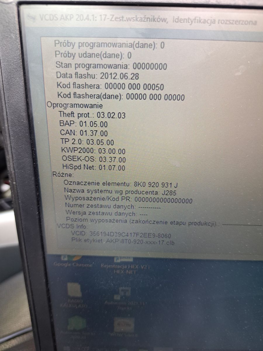

67Andrzej 0 Opublikowano wczoraj o 15:24 Udostępnij Opublikowano wczoraj o 15:24 (edytowane) W dniu 24.06.2024 o 21:31, Muskel1 napisał(a): Można, widać go na pełnym auto scanie albo w identyfikacjach rozszerzonych sterownika 1A Edytowane wczoraj o 15:28 przez 67Andrzej Odnośnik do komentarza Udostępnij na innych stronach Więcej opcji udostępniania...
Muskel1 1349 Opublikowano wczoraj o 15:27 Udostępnij Opublikowano wczoraj o 15:27 Wrzuć pełny auto-scan. Odnośnik do komentarza Udostępnij na innych stronach Więcej opcji udostępniania...

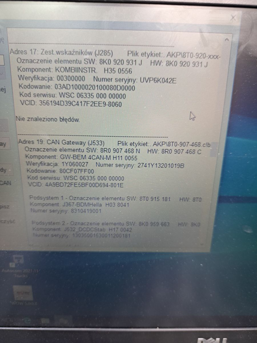

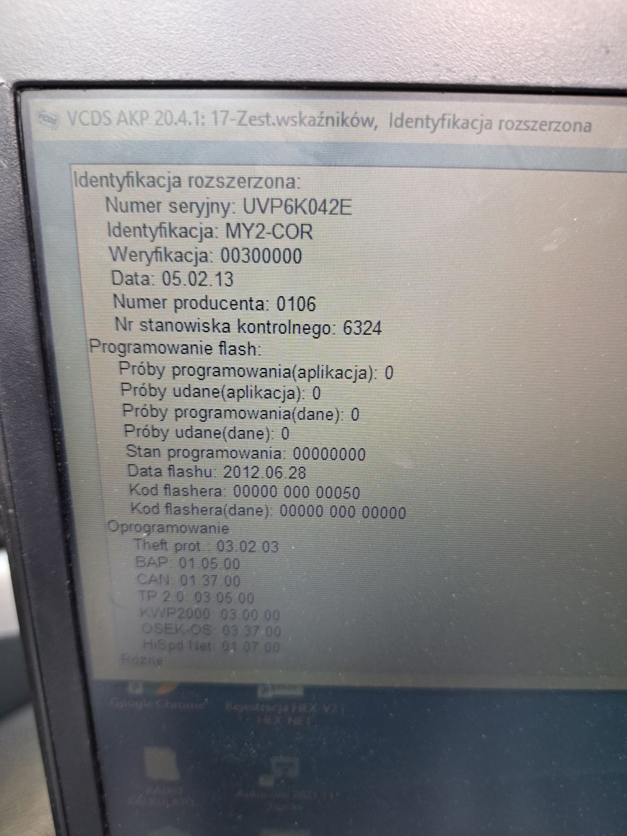

67Andrzej 0 Opublikowano wczoraj o 15:30 Udostępnij Opublikowano wczoraj o 15:30 Odnośnik do komentarza Udostępnij na innych stronach Więcej opcji udostępniania...
Muskel1 1349 Opublikowano wczoraj o 15:38 Udostępnij Opublikowano wczoraj o 15:38 Pełny auto-scan w formie pliku .txt Odnośnik do komentarza Udostępnij na innych stronach Więcej opcji udostępniania...
67Andrzej 0 Opublikowano wczoraj o 15:40 Udostępnij Opublikowano wczoraj o 15:40 Odnośnik do komentarza Udostępnij na innych stronach Więcej opcji udostępniania...
Muskel1 1349 Opublikowano wczoraj o 16:15 Udostępnij Opublikowano wczoraj o 16:15 🙈 pełny auto-scan w formie pliku .txt a nie zdjęcia. Odniechciewa mi się, naprawdę🙄 Odnośnik do komentarza Udostępnij na innych stronach Więcej opcji udostępniania...
67Andrzej 0 Opublikowano wczoraj o 16:22 Udostępnij Opublikowano wczoraj o 16:22 Log-WAUZZZ8K6DA205536-267210km.txtLog-WAUZZZ8K6DA205536-267210km.txtLog-WAUZZZ8K6DA205536-267210km.txt Odnośnik do komentarza Udostępnij na innych stronach Więcej opcji udostępniania...
Muskel1 1349 Opublikowano wczoraj o 16:39 Udostępnij Opublikowano wczoraj o 16:39 Wchodzisz w sterownik 46 w kodowania i w ostatnim bajcie, czyli bajcie 15, zmieniasz wartość HEX z 00 na 4F. Następnie wchodzisz w adaptacje i w kanale 98 wpisujesz nową wartość 0. Odnośnik do komentarza Udostępnij na innych stronach Więcej opcji udostępniania...
