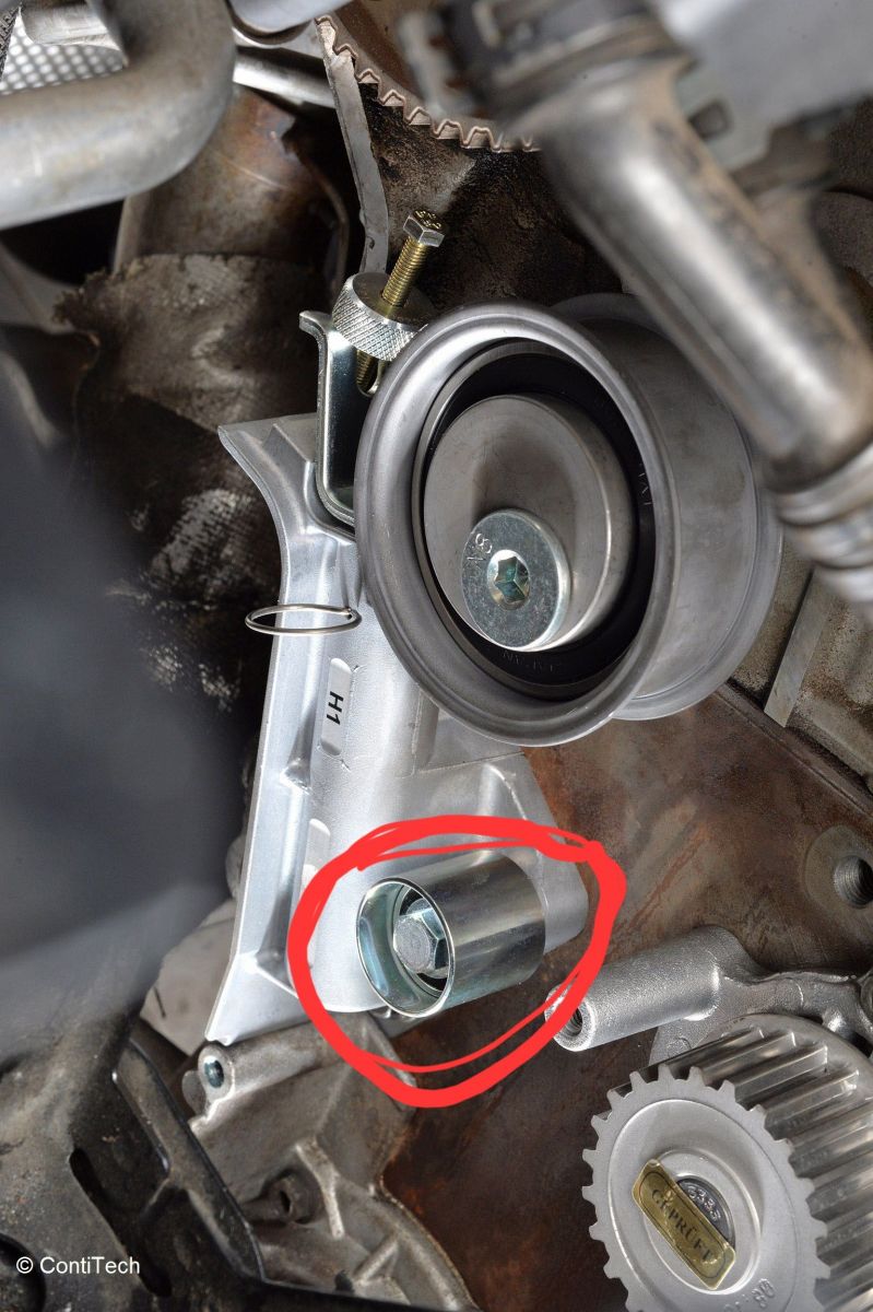

Witam zakupiłem napęd rozrządu z hydraulicznym napinaczen i od razu sprawdziłem czy jest wszystko ok ale rolka od napinacz ma luzy osiowy, zaznaczone na zdj. Nie wiem czy tak zakładać czy wymienić na inny zestaw

Tak ma być. Kiedyś nawet kilka szt. podmienialem i zawsze był luz. Po demontażu starego ten luz był taki sam jak przy nowym.
Przem8 dziękuję za informację i życzę miłego dnia:D
