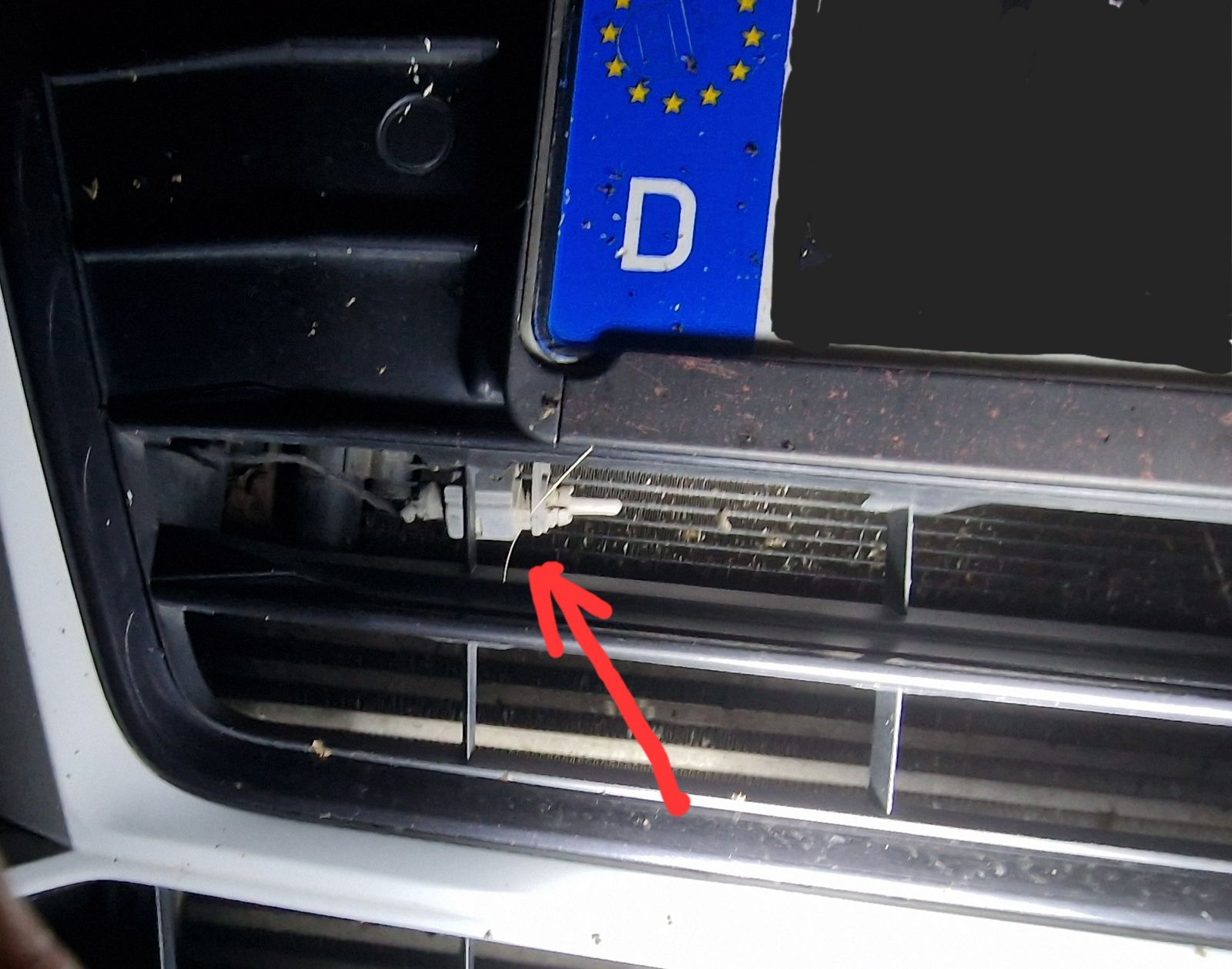

Witam , mam błędne wskazania temp zewnętrznej o jakieś 8 stopni zawyża . Proszę o pomoc w lokalizacji czujnika . Znalazłem na forum że niby na belce przedniej po prawej stronie . Czy w zależność od wersji może być kilka lokalizacji ? Ja przez przedniego grilla nic nie widzę .
No właśnie nie mam nic takiego , trzeba zdejmować zderzak żeby się do niego dostać ? Może gdzieś się odczepił

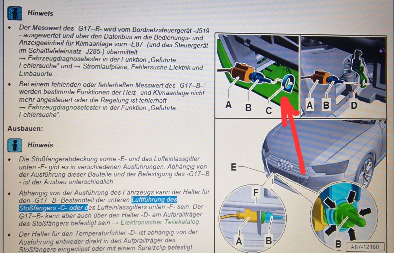

W niektórych modelach może być umieszczony na dolnym wlocie powietrza (na rys. C).
No i jakiś trop :) , jutro zerknę i się odezwę . Dzięki
Szukać tego tam gdzie narysowałeś czerwoną strzałkę ?
