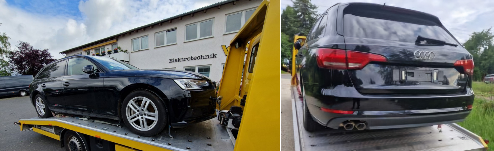

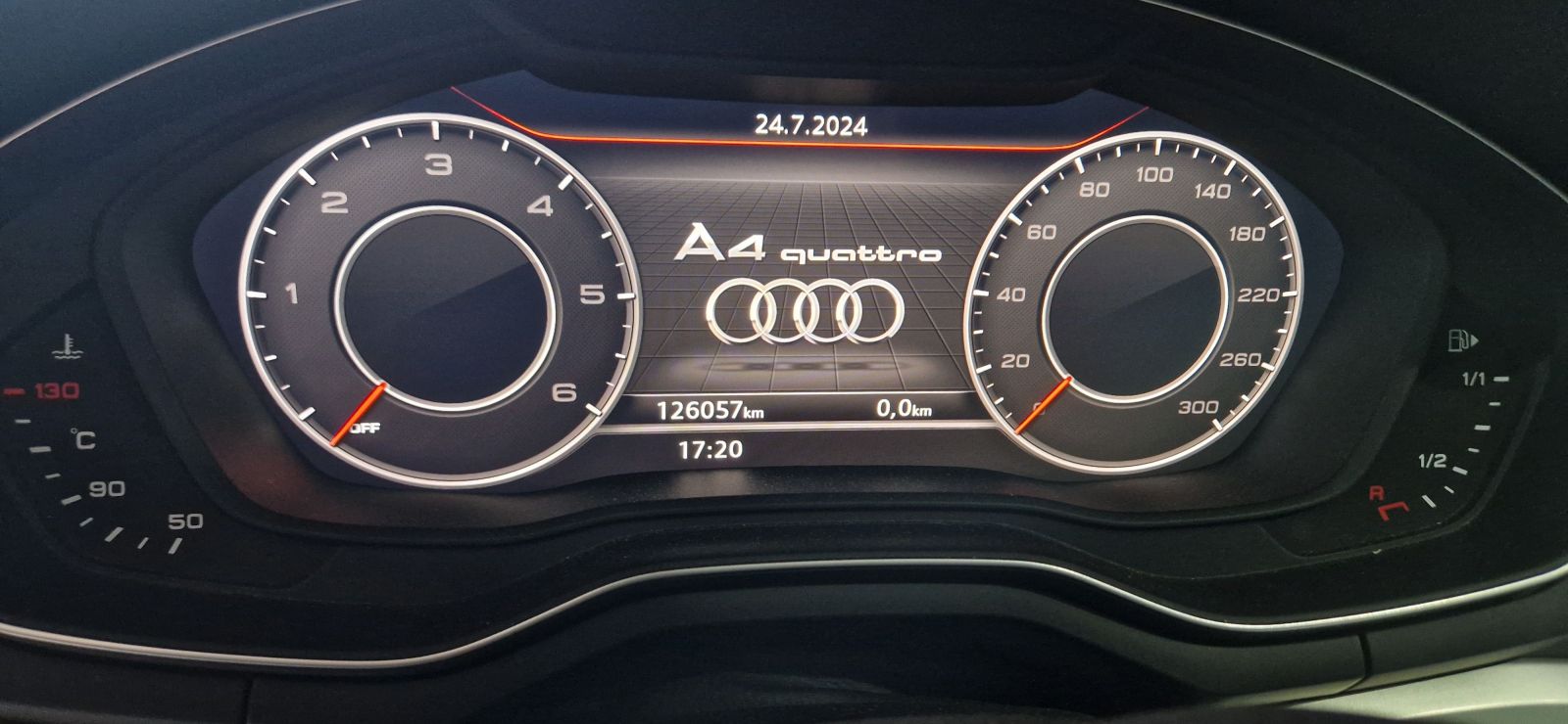

...i znalazł się taki jeden w posiadanym budrzecie
decyzja i akcja była szybka: laweta, kanapki, termos i jazda pod francuską granicę:
po 25h byliśmy spowrotem:
Pyk do garażu i spać:

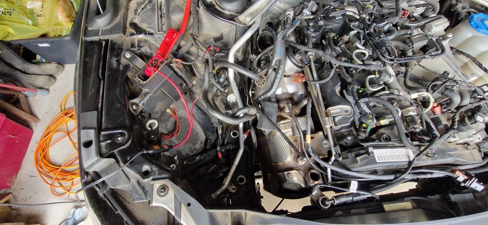

po "wrzuceniu" do garażu przez miesiąc nic sie nie działo, bo pojechaliśmy na wakacje a później trzeba było kompletować części, a łatwo nie było, bo niektórych nie było po hurtowniach, a ja uparłem się że turbo i IC maja być takie jakie na pierwszy montaż szły.
tak więc START:
Najpierw trzeba było porządnie naładować i zastanowić się jak podejść do wyjęcia turbiny, egr i dpf'a :
następnie rozkminić zawartość elementów z rozbiórki po poprzednim właścicielu, co ewentualnie brakuje....okazało się jednak, że wszystko jest i nic nie brakuje:)
a oto turbinka:
jej kawałku poszły w IC i tam na szczęście zostały:
no więc...demontage?:
9h później:
naprawdę trzeba mieć dużo cierpliwości...czasem pójść i przez godzinę porobić co innego bo KU&^%$@@Aaa
Edytowane przez Mockery

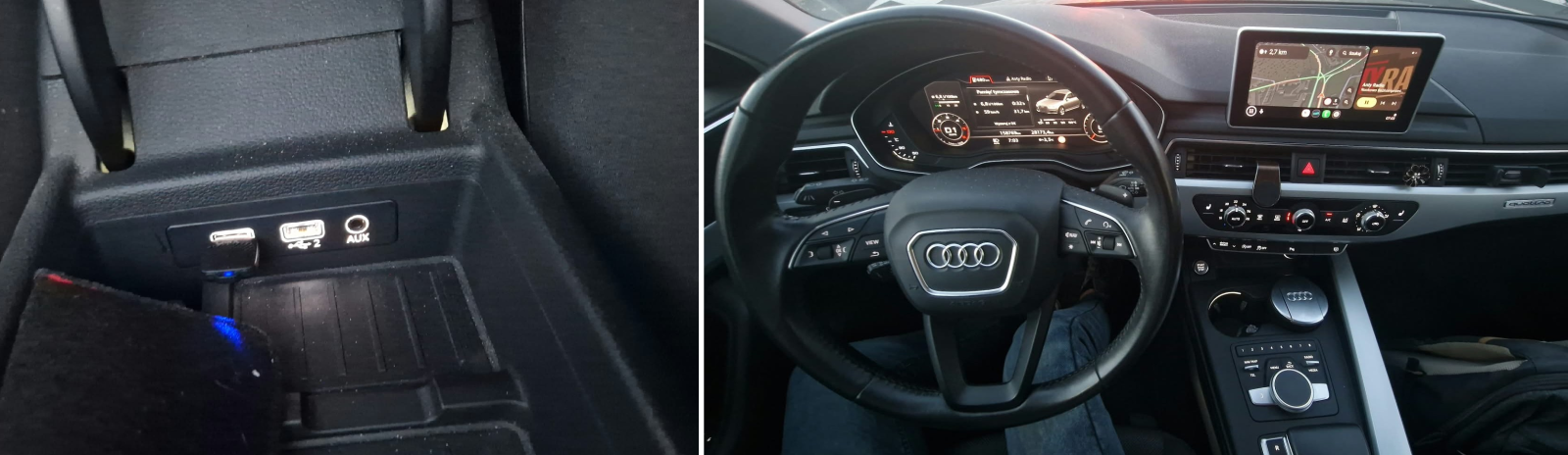

taki mały up dla siebie) wymiana usb tylko z ładowaniem na 2xdata i AA
