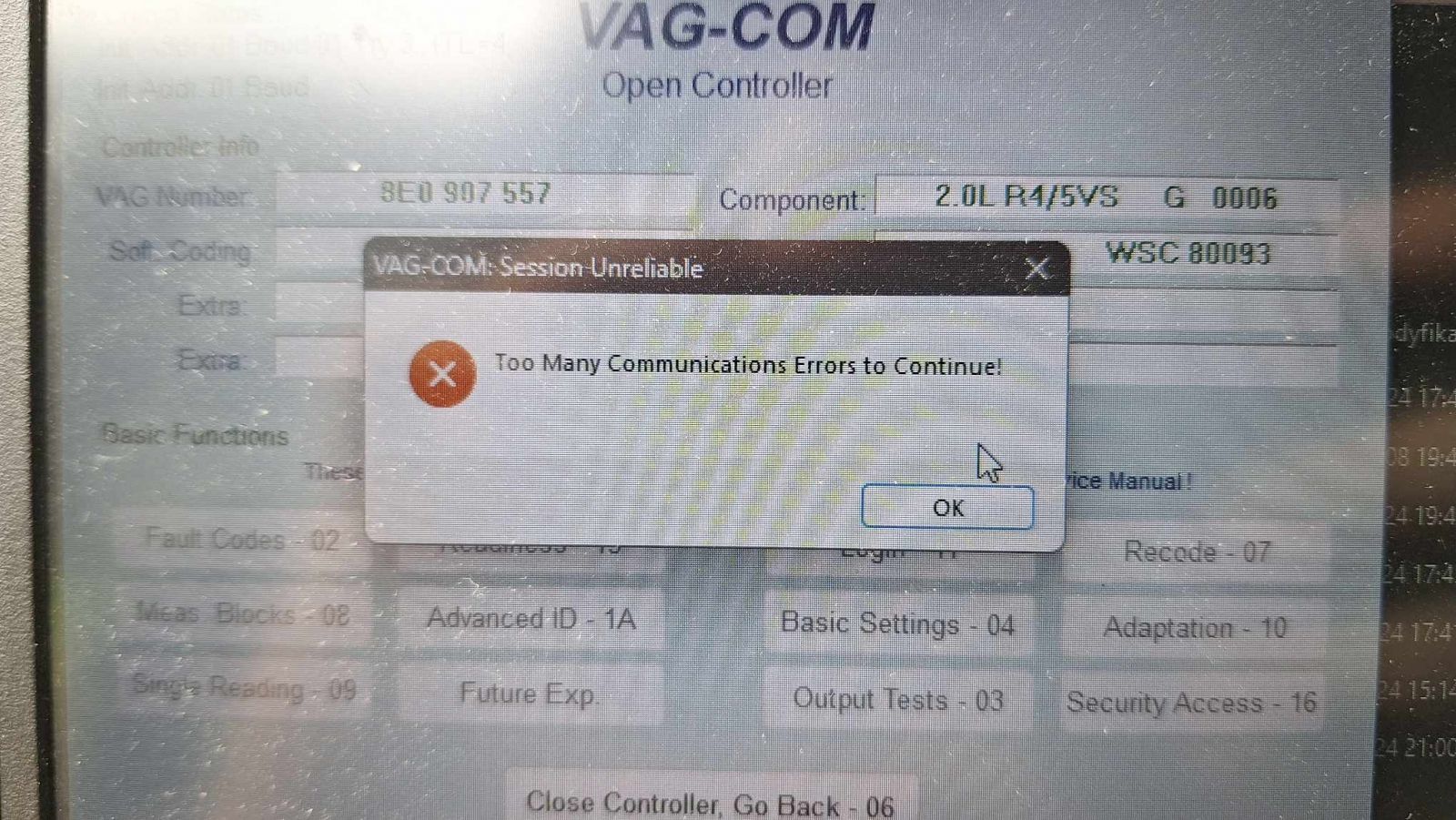

Okej, zrobiłem tak jak pisałeś. Jak przyjechałem ze szkoły to program nie chciał z początku pokazać błędów z Engine i wyskoczył mi taki komunikat jak na zdjęciu, a z innych modułów już mogłem normalnie. Po 2-3 godzinach udało się już normalnie. A i zapomniałem dodać, że licznik 07.09.24 (sobota) zaczął żyć trochę swoim życiem. To znaczy, że prędkościomierz faluje i szaleje wskazówka od paliwa i pokazuje mi spalanie 20-30L/100KM(To może od sondy jakiejś raczej). I to wszystko zaczeło się dziać od soboty.
