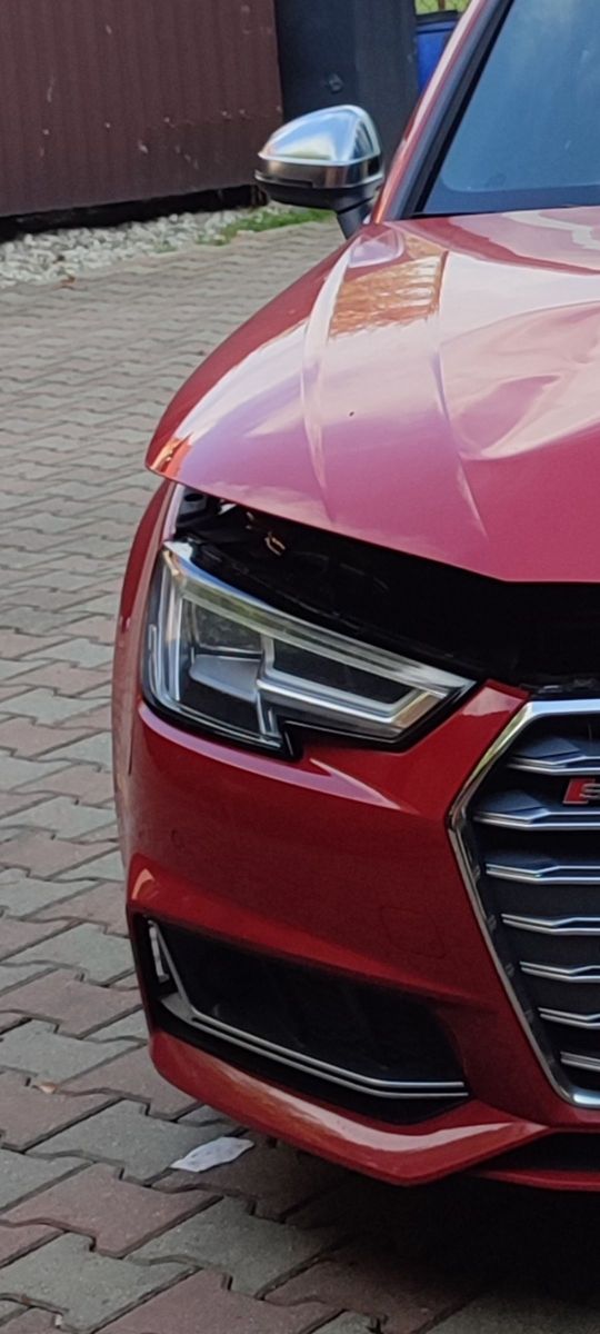

mam problem z lampami matrix w audi s4 b9 2018r natomiast wymieniłem 2 lampy przednie na eu bo samochod jest sprowadzony ze stanow i mam problem  prawa lampa pojawia sie blad U1171 modl mocy lefrektora prawej dodam ze ten modul przyszedl z lampa bo stary byl uszkodzony, moje pytanie brzmi czy to jest kwestia kodowania czy po  prostu jest modul jest uszkodzony.
z gory dziekuje za inf.

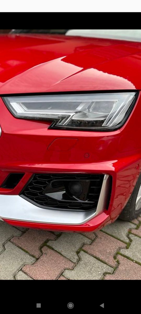

W autach z USA nie ma lamp matrix więc nie możesz tam w miejsce zwykłych LED wsadzić lamp matrix.
Poza tym zawsze wrzucamy pełny auto-scan a nie wycinki czy zdjęcia.
 faktycznie to sa led nawet nie bylem swiadomy tego ze sa takie lampy dziki za info. a jesli chodzi o auto scan czyli mam dodawac cala diagnostyke wszystkich sterownikow? tak na przyszłość
Tak, pełny auto-scan wszystkich sterownikow w formie pliku tekstowego .txt
zwracajac sie do wczesnisjszego pytania odniosnie lamp led po wymianie nie działa prawy długi i doswietlanie zakretow czy tez przeciwmgielna, wczesniej przed wymiana modułu lampy miałem błąd U1171 brak komunikacji. teraz po wymianie modułu na nowy błąd U1123 . teraz to kwestia kodowania czy cos jest nie tak z lampa, z gory dziekuje za opd.
