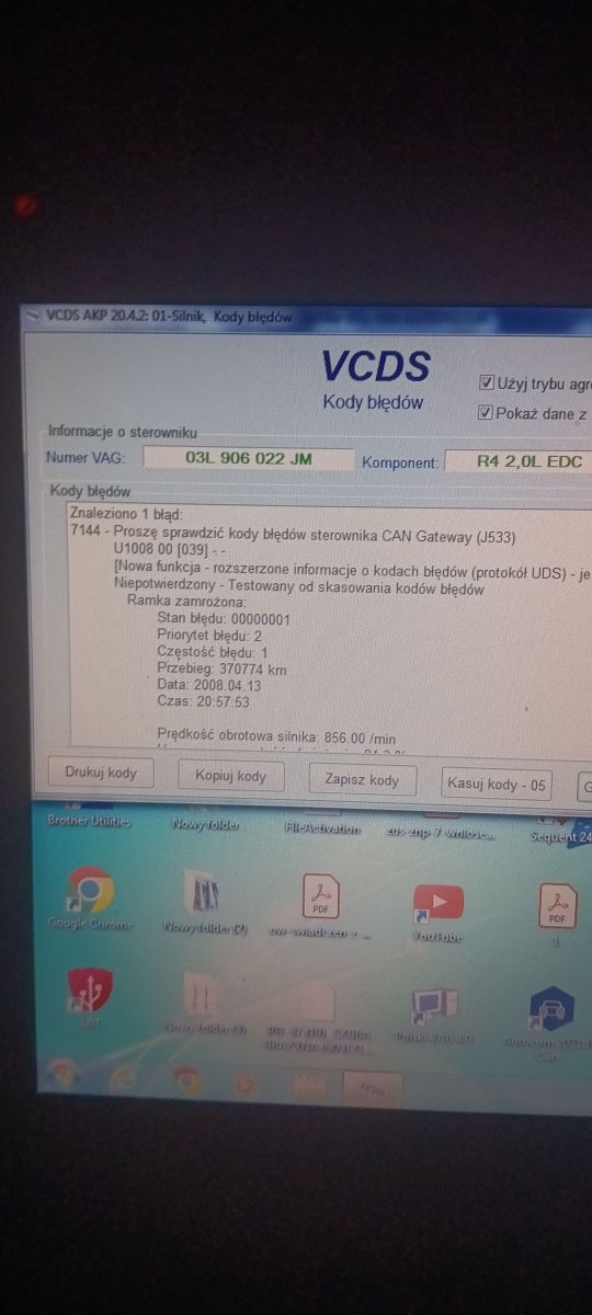

Witam od 2 dni borykam się z problemem nierównej pracy silnika na wolnych obrotach. Występuje jeden błąd którego niemożna skasować. Kilka miesięcy temu wymieniałem wtryski. Miesiąc temu wymieniałem pompę wtryskowa z powodu nieszczelności na walku odrazu został wymieniony rozrząd i kompletne sprzęgło z dwumasa. Nie zauważyłem spadku mocy auta. Jedynie nierówna praca silnika. Odpala normalnie czy to ciepły czy zimny ale silnik pracuje bez zmian. Proszę o jakieś podpowiedzi

Witam niestety nie miałem takiej możliwości nie posiadam komputera sprawdzał mi znajomy znajomego i została fotka

Ta fotka nic tu nie wnosi, bo zawiera tylko informację zawartą w sterowniku silnika, aby odczytać zapisane błędy w sterowniku Gateway.  Jedź do kogoś, podłącz auto pod komputer, wykonaj pełny auto-scan,  zapisz go, następnie go tu wrzuć w postaci dokumentu tekstowego. txt. Bez tego to wróżenie a nie diagnozowanie.
