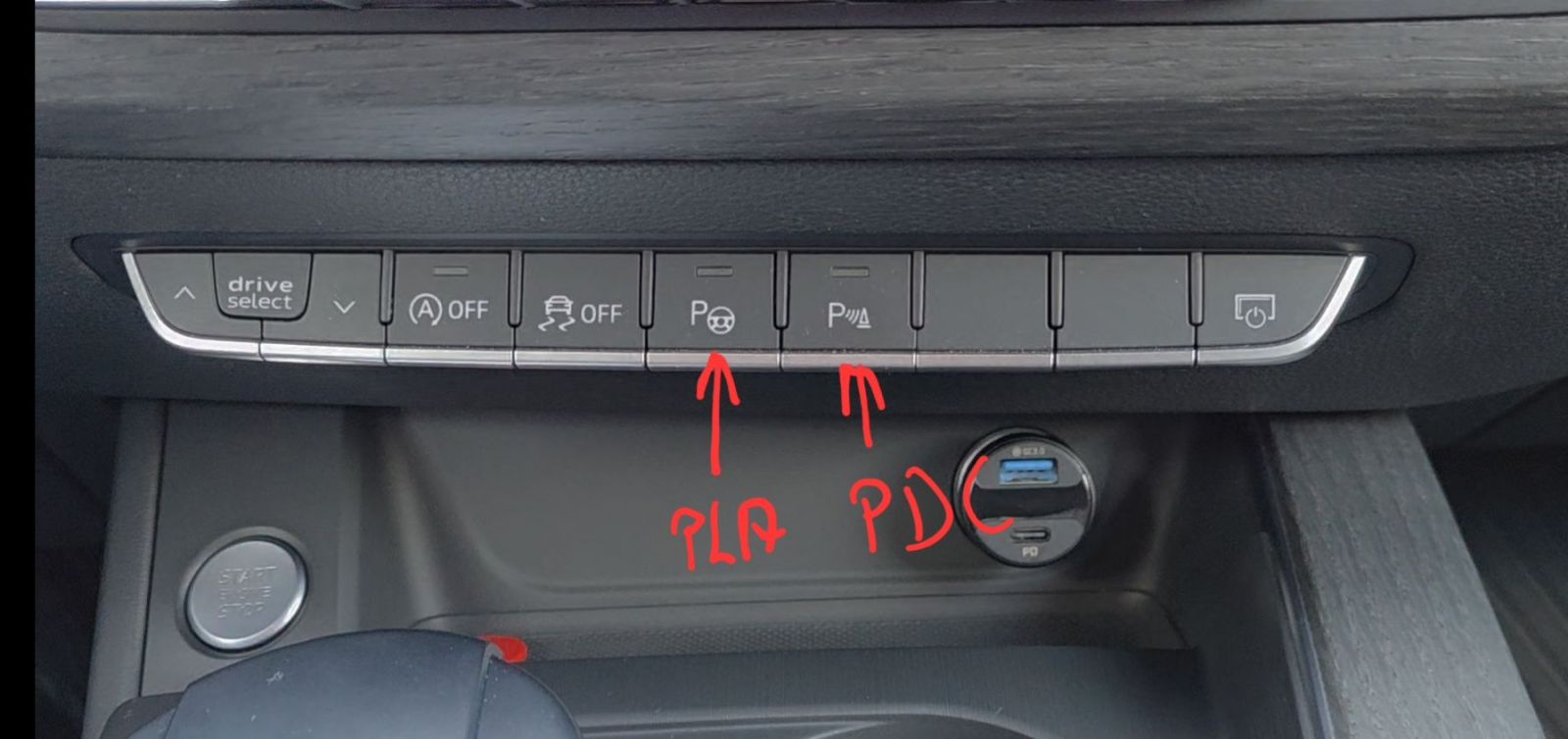

Można dołożyć. Czujniki, wiązki, nowa listwa z przycisniem PLA na środkowej konsoli, zmiana  kodowania i adaptacji.
a czy masz moze zdjecie jak wygląda ta listwa?
Są różne , w zależności od wyposażenia. Nie wiem co masz u siebie na pokładzie. Musisz dobrać odpowiednią do posiadanego wyposażenia + dodatkowy przycisk PLA.
Tutaj masz przykład z Audi Drive Select, PLA i PDC.
