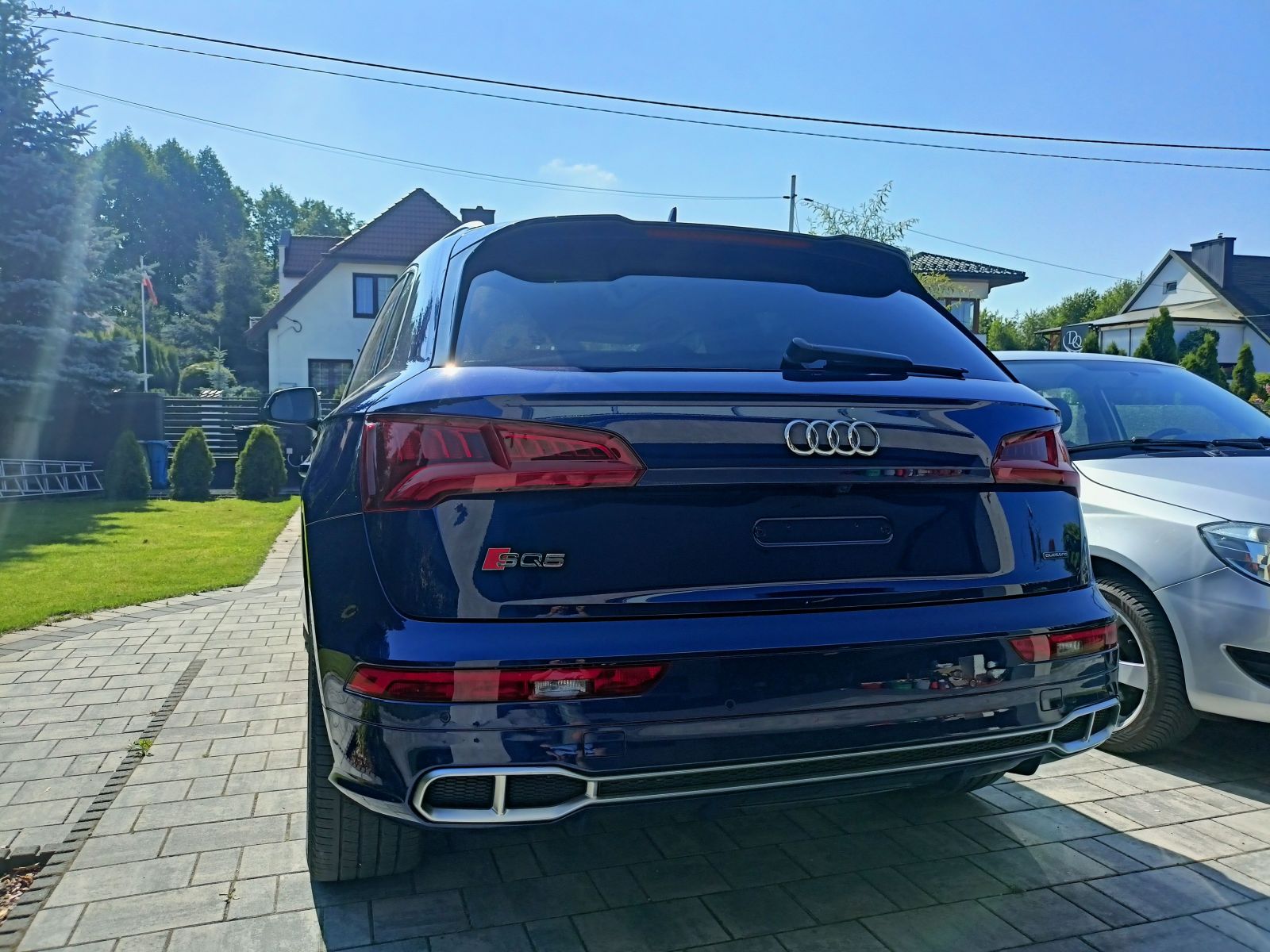

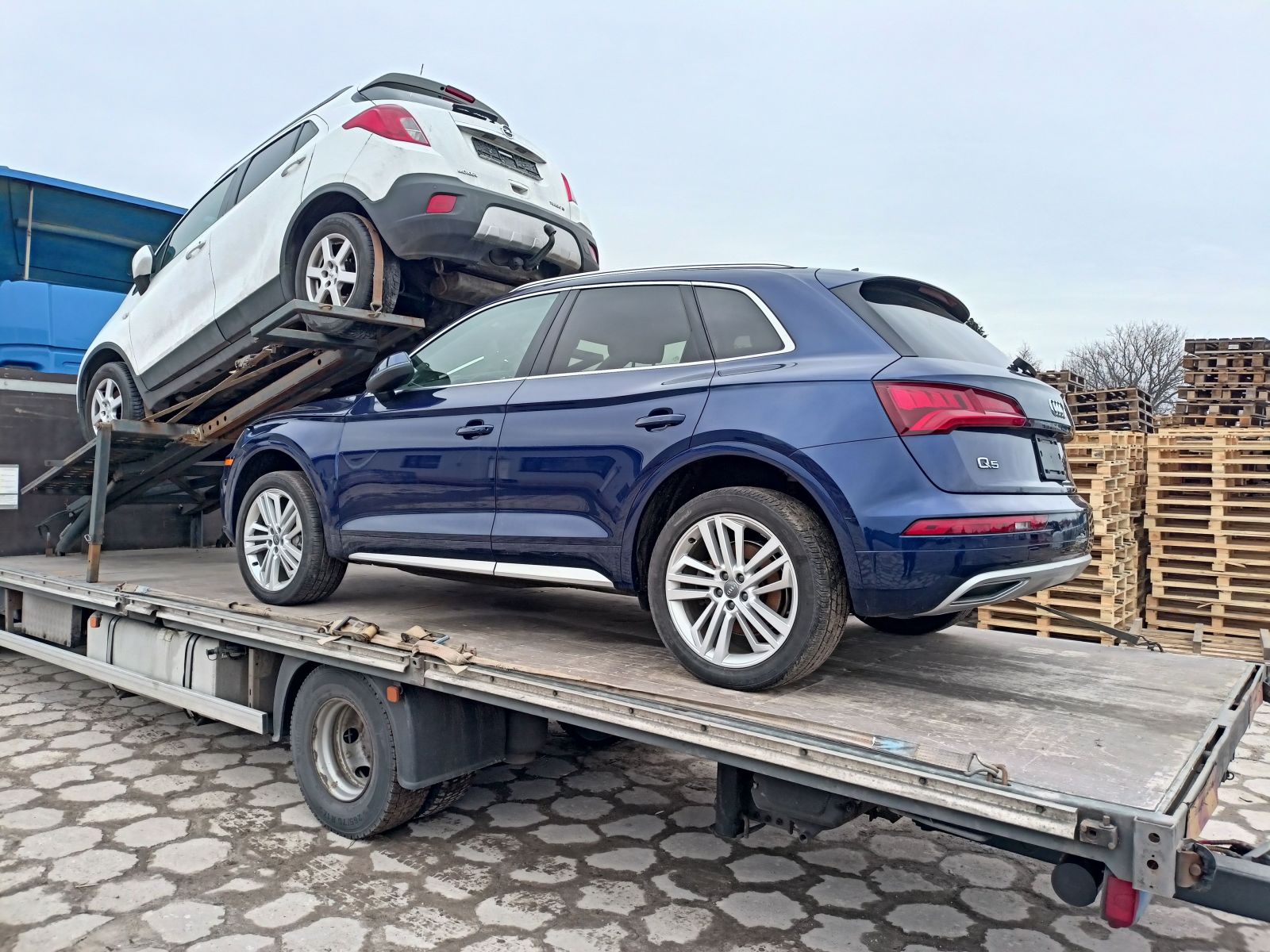

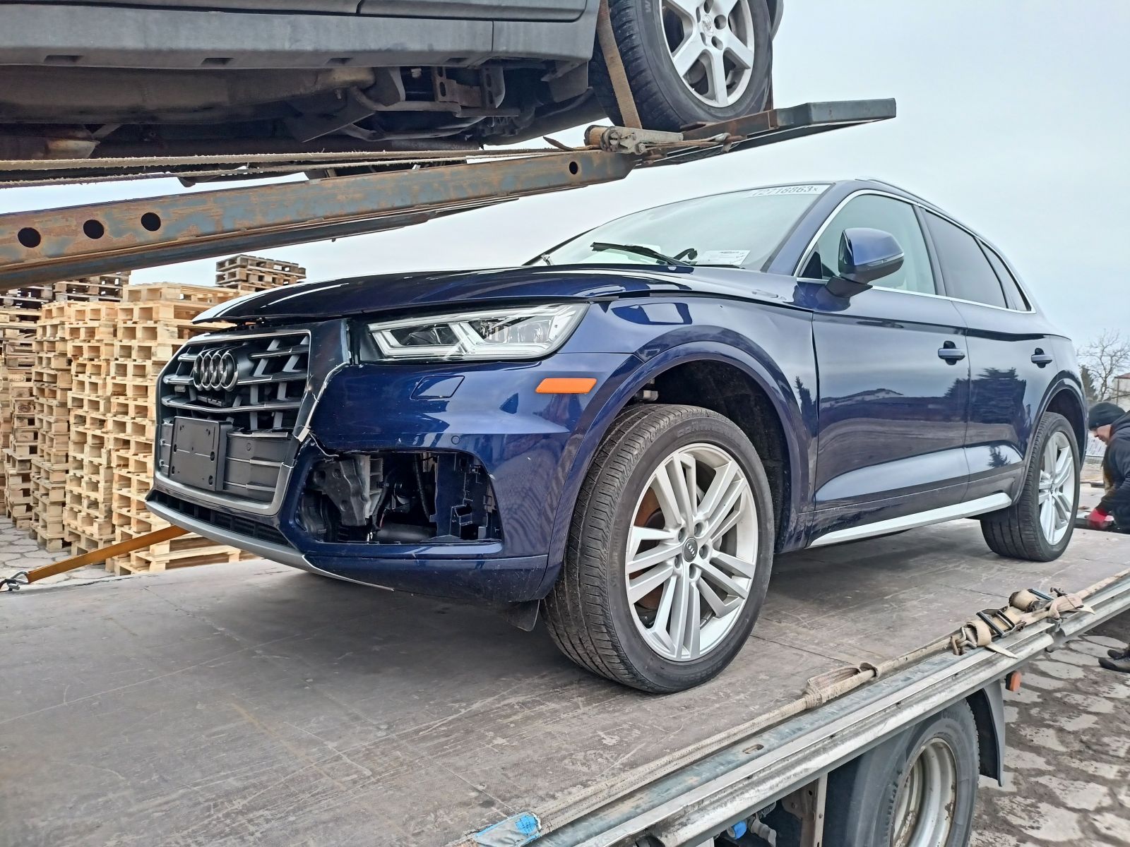

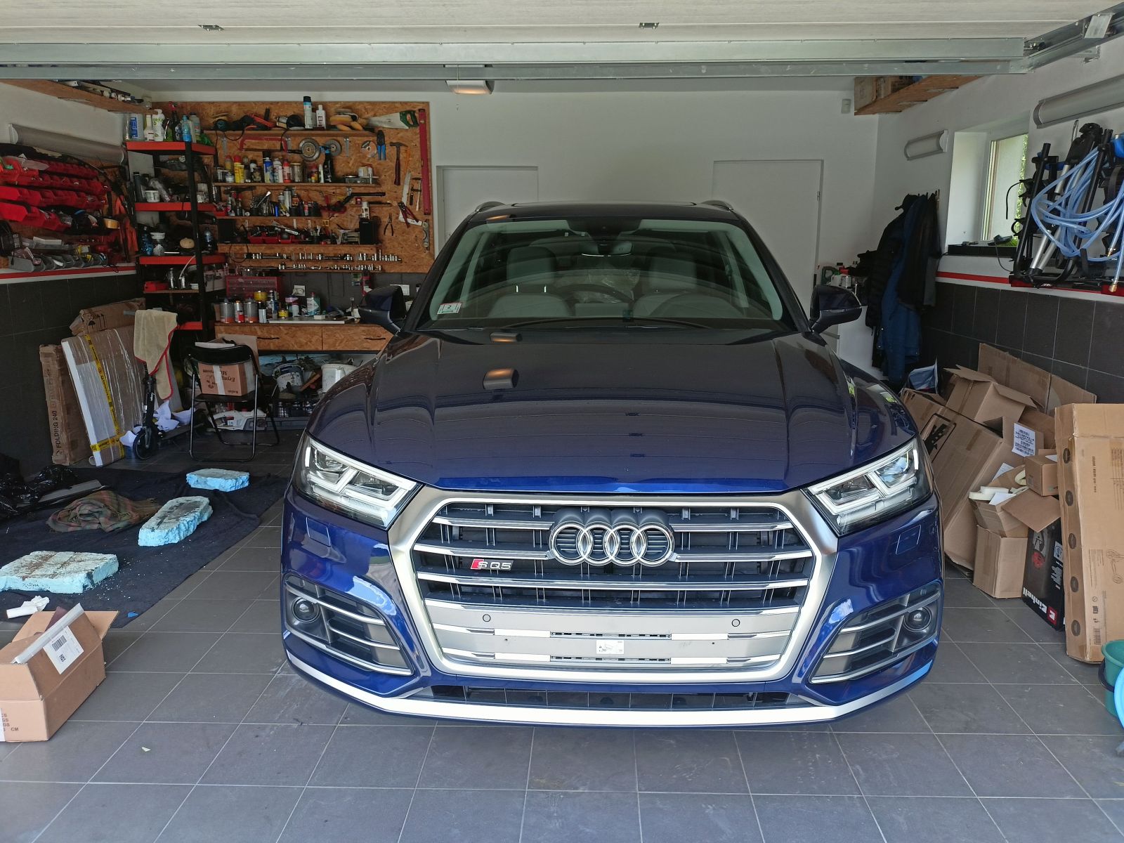

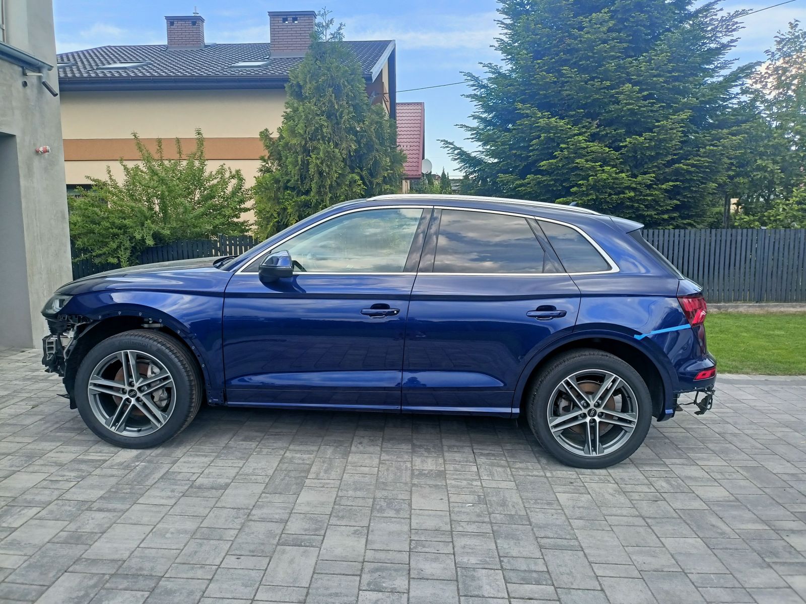

Przerabiałem temat.IMG20240131110529.thumb.jpg.b897a522bfd2ce5ec7efe77370ce8b16.jpgIMG20240131110538.thumb.jpg.186e7c814b2b2b1703c9ab7509cfc7ac.jpgIMG20240518171007.thumb.jpg.90bec698de2b85deadfdd96a0d575483.jpgIMG20240608090631.thumb.jpg.ab862f7b09ebeda02fb1b0b1f31ea1d6.jpgIMG20240606132541.thumb.jpg.63a73ea255dd173c84854db82daa1c4e.jpg

Dzięki serdeczne za odpowiedź i skrócenie myślenia na ten temat. Musze poszukać oryginalnego dla tego modelu bez kombinowania z S line.
