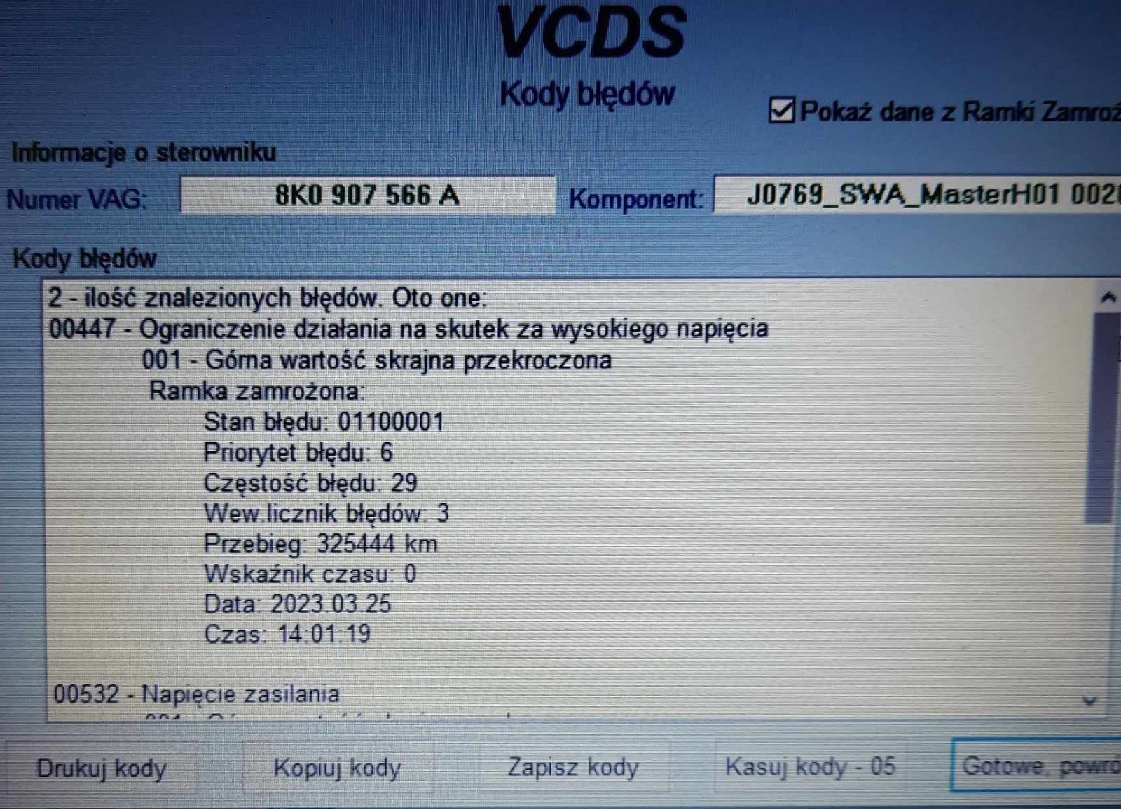

syjam 1985 Opublikowano 18 Listopada 2024 Opublikowano 18 Listopada 2024 Witam . Mam takie błędy w side assist , podpowie ktoś gdzie szukać przyczyny ?

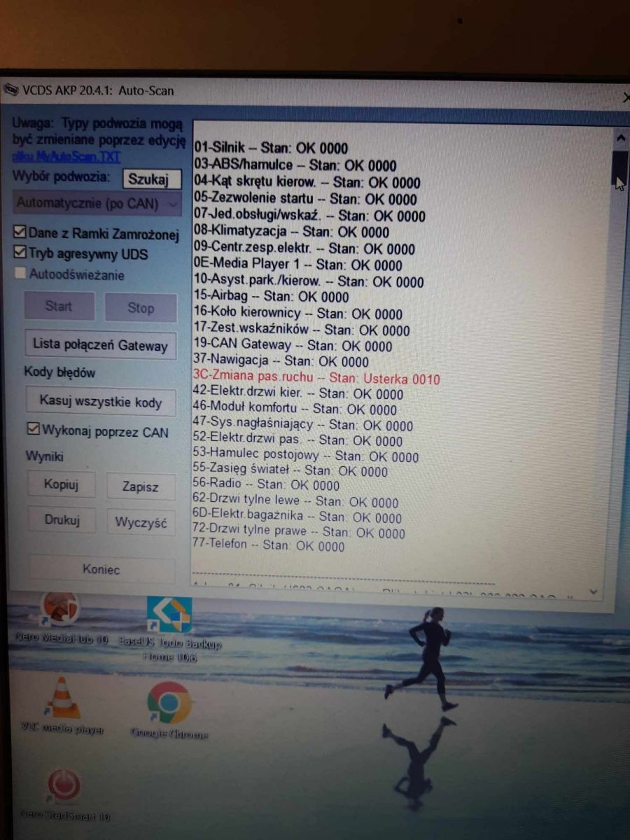

Muskel1 Opublikowano 18 Listopada 2024 Opublikowano 18 Listopada 2024 Wrzucamy zawsze pełny auto-scan a nie zdjęcia.
syjam 1985 Opublikowano 21 Listopada 2024 Autor Opublikowano 21 Listopada 2024 (edytowane) W dniu 18.11.2024 o 22:17, Muskel1 napisał(a): Wrzucamy zawsze pełny auto-scan a nie zdjęcia. Edytowane 21 Listopada 2024 przez syjam 1985
syjam 1985 Opublikowano 21 Listopada 2024 Autor Opublikowano 21 Listopada 2024 Czwartek,21,Listopad,2024,12:10:31:00009 VCDS -- Emulator VAG/VAS pracuj¹cy w œrodowisku Windows, uruchomiony na Windows 10 x64 Wersja VCDS: AKP 23.11.0.1 Wersja danych: 20240203 DS351.0 www.vcds.pl Typ podwozia: 8K-AU48 (8T0) Skanowanie: 01 03 05 07 08 09 0E 10 15 16 17 19 37 3C 42 46 47 52 53 55 56 62 6D 72 77 VIN: WAUZZZ8K49A003804 Przebieg: 337550km 01-Silnik -- Stan: OK 0000 03-ABS/hamulce -- Stan: OK 0000 04-K¹t skrêtu kierow. -- Stan: OK 0000 05-Zezwolenie startu -- Stan: OK 0000 07-Jed.obs³ugi/wskaŸ. -- Stan: OK 0000 08-Klimatyzacja -- Stan: OK 0000 09-Centr.zesp.elektr. -- Stan: OK 0000 0E-Media Player 1 -- Stan: OK 0000 10-Asyst.park./kierow. -- Stan: OK 0000 15-Airbag -- Stan: OK 0000 16-Ko³o kierownicy -- Stan: OK 0000 17-Zest.wskaŸników -- Stan: OK 0000 19-CAN Gateway -- Stan: OK 0000 37-Nawigacja -- Stan: OK 0000 3C-Zmiana pas.ruchu -- Stan: Usterka 0010 42-Elektr.drzwi kier. -- Stan: OK 0000 46-Modu³ komfortu -- Stan: OK 0000 47-Sys.nag³aœniaj¹cy -- Stan: OK 0000 52-Elektr.drzwi pas. -- Stan: OK 0000 53-Hamulec postojowy -- Stan: OK 0000 55-Zasiêg œwiate³ -- Stan: OK 0000 56-Radio -- Stan: OK 0000 62-Drzwi tylne lewe -- Stan: OK 0000 6D-Elektr.baga¿nika -- Stan: OK 0000 72-Drzwi tylne prawe -- Stan: OK 0000 77-Telefon -- Stan: OK 0000 ------------------------------------------------------------------------------- Adres 01: Silnik (J623-CAGA) Plik etykiet:| 03L-906-022-CAG.clb Oznaczenie elementu SW: 03L 906 022 B HW: 03L 906 022 B Komponent: R4 2.0l TDI H01 9979 Weryfikacja: --H01--- CVN: C1AE6FDF Kodowanie: 0104002C18072118 Kod serwisu: WSC 49979 004 1048576 Zbiór danych ASAM: EV_ECM20TDI03L906022B A01024 ROD: EV_ECM20TDI03L906022.rod VCID: 244759972FDBF6B186-8070 VINID: 9D196AAAA21B1094400032001088869230 Nie znaleziono b³êdów. Kody gotowoœci: 0 0 0 0 1 ------------------------------------------------------------------------------- Adres 03: ABS/hamulce (J104) Plik etykiet:. 8K0-907-379-V1.clb Oznaczenie elementu SW: 8K0 907 379 P HW: 8K0 907 379 P Komponent: ESP8 front H04 0180 Weryfikacja: -------- Numer seryjny: -------------- Kodowanie: 160500 Kod serwisu: WSC 06335 000 00000 VCID: 4683E31FF1A7E4A1B8-8012 Nie znaleziono b³êdów. ------------------------------------------------------------------------------- Adres 05: Zezwolenie startu (J393) Plik etykiet:. 8K0-907-064-05.clb Oznaczenie elementu SW: 8K0 907 064 AE HW: 8K0 907 064 AE Komponent: BCM2 1.1 H71 0134 Weryfikacja: 00002001 Kodowanie: 030200 Kod serwisu: WSC 06335 000 00000 VCID: 73E56ACBD2B52109CF-8026 Podsystem 1 - Oznaczenie elementu SW: 8T0 959 754 D HW: 8T0 959 754 D Komponent: FBSAUDIB8 IDG H37 0060 Numer seryjny: 0508000010759019 Podsystem 2 - Oznaczenie elementu SW: 8K0 905 852 C HW: 8K0 905 852 C Komponent: ELVAUDIB8 H35 0039 Numer seryjny: 0208000008613009 Nie znaleziono b³êdów. ------------------------------------------------------------------------------- Adres 07: Jed.obs³ugi/wskaŸ. Plik etykiet: 8T0-035-7xx-07-H.clb Oznaczenie elementu SW: 8T0 035 729 N HW: 4E0 035 729 Komponent: Interfacebox H43 5170 Weryfikacja: 00000000 Numer seryjny: 329CS087550734 Kodowanie: 0041013 Kod serwisu: WSC 00000 000 08192 VCID: 4487F917079BD6B1A6-8010 Podsystem 1 - Oznaczenie elementu: 8T0 919 609 Komponent: E0380 BedienteilH08 0100 Podsystem 2 - Numer seryjny: 00000000061075 Podsystem 3 - Numer seryjny: 0120.03.080000000100010329ÿ Podsystem 4 - Numer seryjny: 010329ÿ Nie znaleziono b³êdów. ------------------------------------------------------------------------------- Adres 08: Klimatyzacja (J255) Plik etykiet:. 8Tx-820-043-3Z.clb Oznaczenie elementu SW: 8T1 820 043 Q HW: 8T1 820 043 Q Komponent: KLIMA 3 ZONEN H05 0120 Weryfikacja: C0000000 Numer seryjny: 0117.03.080350 Kodowanie: 34000000 Kod serwisu: WSC 06192 000 00000 VCID: 3F8DF6FBAE7DB569FB-806A Nie znaleziono b³êdów. ------------------------------------------------------------------------------- Adres 09: Centr.zesp.elektr. (J519) Plik etykiet:. AKP\8K0-907-063.clb Oznaczenie elementu SW: 8K0 907 063 C HW: 8K0 907 063 C Komponent: BCM1 1.0 H21 0253 Weryfikacja: 04021001 Numer seryjny: 00000000017906 Kodowanie: 2600D0914134AF010001000000001D0D0F1C070800010141000000 Kod serwisu: WSC 06335 123 12345 VCID: 2F6DA6BB7E1D45E96B-807A Podsystem 1 - Oznaczenie elementu SW: 8K1 955 119 HW: 8T1 955 119 Plik etykiet: 1KX-955-119.CLB Komponent: WWS 200308 H06 0060 Numer seryjny: SWFBIE 0000022 Kodowanie: 00FD11 Podsystem 2 - Oznaczenie elementu SW: 8K0 955 559 HW: 8K0 955 559 Komponent: RLS H04 0003 Numer seryjny: 10080502 Kodowanie: 025028 Podsystem 3 - Oznaczenie elementu SW: 8K0 941 531 G HW: 8K0 941 531 G Komponent: E1 - LDS H07 0070 Numer seryjny: 00000000002003080335 Nie znaleziono b³êdów. ------------------------------------------------------------------------------- Adres 0E: Media Player 1 Plik etykiet: 4E0-910-111.lbl Oznaczenie elementu SW: 8T1 035 110 C HW: 8T1 035 110 C Komponent: MP3-Changer H41 0390 Weryfikacja: 00041001 Numer seryjny: AUZ5ZBH8350586 Kod serwisu: WSC 00000 000 00000 VCID: 2A5BB7AF85FF20C1BC-807E Nie znaleziono b³êdów. ------------------------------------------------------------------------------- Adres 10: Asyst.park./kierow. (J446) Plik etykiet:. 8K0-919-475.clb Oznaczenie elementu SW: 8K0 919 475 B HW: 8K0 919 475 Komponent: PARKHILFE 4K H06 0010 Weryfikacja: 11001001 Numer seryjny: 75330807803406 Kodowanie: 100003 Kod serwisu: WSC 06335 123 12345 VCID: 387F9DE78B5382513A-806C Nie znaleziono b³êdów. ------------------------------------------------------------------------------- Adres 15: Airbag (J234) Plik etykiet:| 8K0-959-655.clb Oznaczenie elementu SW: 8K0 959 655 B HW: 8K0 959 655 B Komponent: AirbagVW-AU10 H26 0410 Numer seryjny: 0038JD1419V3 Numer zestawu danych: 8K0909602C 0010 Kodowanie: 30343434363030303030554A304C384B3053 Kod serwisu: WSC 06335 000 00000 Zbiór danych ASAM: EV_AirbaECUVWAUDI010 A02007 ROD: EV_AirbaECUVWAUDI010_A02.rod VCID: 3C7781F7B76BAE71DE-8068 Czujnik zderzenia bocznej poduszki bezpieczeñstwa kierowcy: Numer seryjny: 6334MSME35306D3AG Czujnik zderzenia bocznej poduszki bezpieczeñstwa po stronie przedniego pasa¿era: Numer seryjny: 6344MSME35302D65B Czujnik zderzenia tylnej bocznej poduszki bezpieczeñstwa po stronie kierowcy: Numer seryjny: 6352QSME5C242921E Czujnik zderzenia tylnej bocznej poduszki bezpieczeñstwa po stronie przedniego pasa¿era: Numer seryjny: 6362QSME5D5B4267V Czujnik zderzenia przedniej poduszki bezpieczeñstwa kierowcy: Numer seryjny: 63732SME567B51753 Czujnik zderzenia przedniej poduszki bezpieczeñstwa przedniego pasa¿era: Numer seryjny: 63832SME57024F27% Nie znaleziono b³êdów. ------------------------------------------------------------------------------- Adres 16: Ko³o kierownicy (J527) Plik etykiet:. 8K0-953-568.clb Oznaczenie elementu SW: 8K0 953 568 F HW: 8K0 953 568 F Komponent: Lenks.Modul H11 0012 Weryfikacja: -------- Numer seryjny: 90304HCM000ES Kodowanie: 000017 Kod serwisu: WSC 06335 000 00000 VCID: 3D718CF3A471A779E9-8068 Komponent: E221 - MFL H02 0003 Nie znaleziono b³êdów. ------------------------------------------------------------------------------- Adres 17: Zest.wskaŸników (J285) Plik etykiet:. AKP\8T0-920-xxx-17.clb Oznaczenie elementu SW: 8K0 920 930 C HW: 8K0 920 930 C Komponent: KOMBIINSTR. H15 0221 Weryfikacja: 00000000 Numer seryjny: 7BX60TU38 Kodowanie: 0337100002000008010001 Kod serwisu: WSC 06335 123 12345 VCID: 2D51BCB3741137F959-8078 Nie znaleziono b³êdów. ------------------------------------------------------------------------------- Adres 19: CAN Gateway (J533) Plik etykiet:. AKP\8T0-907-468.clb Oznaczenie elementu SW: 8T0 907 468 L HW: 8T0 907 468 L Komponent: GW-BEM 5CAN-M H10 0092 Weryfikacja: FB402044 Numer seryjny: 4400F0831580A7 Kodowanie: 000303 Kod serwisu: WSC 06335 123 12345 VCID: 4A9BD72FE5BF00C15C-801E Podsystem 1 - Oznaczenie elementu SW: 8K0 915 181 B HW: 8K0 915 181 B Komponent: J367-BDM H03 0150 Numer seryjny: 1800D43A080308 Nie znaleziono b³êdów. ------------------------------------------------------------------------------- Adres 37: Nawigacja Plik etykiet: 4E0-910-88x-37.lbl Oznaczenie elementu SW: 4E0 910 888 E HW: 4E0 919 887 M Komponent: MNS ECE H51 1050 Weryfikacja: 00000000 Numer seryjny: 333CC087552001 Kod serwisu: WSC 01268 995 88257 VCID: 306FA5C7A3235A1172-8064 Nie znaleziono b³êdów. ------------------------------------------------------------------------------- Adres 3C: Zmiana pas.ruchu Plik etykiet: Brak Oznaczenie elementu SW: 8K0 907 566 A HW: 4L0 907 566 B Komponent: J0769_SWA_MasterH01 0020 Weryfikacja: 00H01000 Numer seryjny: 6PZ 009 014-12 Kodowanie: 0000102 Kod serwisu: WSC 06335 000 00000 VCID: 356194D35C417F3921-8060 Podsystem 1 - Oznaczenie elementu: 8K0 907 568 A Komponent: J0770_SWA_Slave_H01 0020 Podsystem 2 - Numer seryjny: 6PZ 009 014-32 Podsystem 3 - Numer seryjny: 5F31.03.0800H010003C710181ÿ Podsystem 4 - Numer seryjny: 710181ÿ 2 - iloœæ znalezionych b³êdów. Oto one: 00447 - Ograniczenie dzia³ania na skutek za wysokiego napiêcia 001 - Górna wartoœæ skrajna przekroczona Ramka zamro¿ona: Stan b³êdu: 01100001 Priorytet b³êdu: 6 Czêstoœæ b³êdu: 1 Wew.licznik b³êdów: 72 Przebieg: 337555 km WskaŸnik czasu: 0 Data: 2024.11.21 Czas: 12:02:44 00532 - Napiêcie zasilania 001 - Górna wartoœæ skrajna przekroczona Ramka zamro¿ona: Stan b³êdu: 01100001 Priorytet b³êdu: 6 Czêstoœæ b³êdu: 1 Wew.licznik b³êdów: 72 Przebieg: 337555 km WskaŸnik czasu: 0 Data: 2024.11.21 Czas: 12:03:39 ------------------------------------------------------------------------------- Adres 42: Elektr.drzwi kier. (J386) Plik etykiet:. 8K0-959-793.clb Oznaczenie elementu SW: 8K0 959 793 B HW: 8K0 959 793 Komponent: TSG FA H10 0170 Weryfikacja: Numer seryjny: 0000006942047 Kodowanie: 011C02204100410001 Kod serwisu: WSC 06335 000 00000 VCID: 3F8DF6FBAE7DB569FB-806A Nie znaleziono b³êdów. ------------------------------------------------------------------------------- Adres 46: Modu³ komfortu (J393) Plik etykiet:. 8K0-907-064-46.clb Oznaczenie elementu SW: 8K0 907 064 AE HW: 8K0 907 064 AE Komponent: BCM2 1.1 H71 0134 Weryfikacja: 00002001 Numer seryjny: 0110533717 Kodowanie: 0100062020393440012002 Kod serwisu: WSC 06335 000 00000 VCID: 73E56ACBD2B52109CF-8026 Nie znaleziono b³êdów. ------------------------------------------------------------------------------- Adres 47: Sys.nag³aœniaj¹cy (J525) Plik etykiet:. 8T0-035-223-BOM.clb Oznaczenie elementu SW: 8T0 035 223 T HW: 8T0 035 223 F Komponent: DSP Prem H14 0400 Weryfikacja: 00H14003 Numer seryjny: 34814000114500 Kodowanie: 020101 Kod serwisu: WSC 12336 024 394758 VCID: 3F8DF6FBAE7DB569FB-806A Nie znaleziono b³êdów. ------------------------------------------------------------------------------- Adres 52: Elektr.drzwi pas. (J387) Plik etykiet:. 8K0-959-792.clb Oznaczenie elementu SW: 8K0 959 792 B HW: 8K0 959 792 Komponent: TSG BF H10 0170 Weryfikacja: Numer seryjny: 0000006945057 Kodowanie: 011C02204100410001 Kod serwisu: WSC 06335 000 00000 VCID: 3E738BFFA977BC61F0-806A Nie znaleziono b³êdów. ------------------------------------------------------------------------------- Adres 53: Hamulec postojowy (J540) Plik etykiet: Brak Oznaczenie elementu SW: 8K0 907 801 D HW: 8K0 907 801 D Komponent: EPB Audi B8 H04 0050 Weryfikacja: 00000003 Numer seryjny: 10000000007750 Kod serwisu: WSC 00000 000 00000 VCID: 306FA5C763235A1172-8064 Nie znaleziono b³êdów. ------------------------------------------------------------------------------- Adres 55: Zasiêg œwiate³ Plik etykiet: 8K0-907-357.clb Oznaczenie elementu: 8K0 907 357 B Komponent: Dynamische LWR H01 0010 Weryfikacja: 00000001 Numer seryjny: Kodowanie: 0000004 Kod serwisu: WSC 06334 000 00000 VCID: 3467A9D7573B663116-8060 Nie znaleziono b³êdów. ------------------------------------------------------------------------------- Adres 56: Radio Plik etykiet: 4E0-910-541.lbl Oznaczenie elementu SW: 4E0 910 541 Q HW: 4F0 035 541 L Komponent: TUNER EU/US/RDW H42 0620 Weryfikacja: 00000000 Numer seryjny: 336CX087545935 Kodowanie: 0000001 Kod serwisu: WSC 06335 000 00000 VCID: 2E53BBBFB9174CE160-807A Nie znaleziono b³êdów. ------------------------------------------------------------------------------- Adres 62: Drzwi tylne lewe (J388) Plik etykiet:. 8K0-959-795.clb Oznaczenie elementu SW: 8K0 959 795 HW: 8K0 959 795 Komponent: TSG HL H06 0170 Weryfikacja: Numer seryjny: 0000006931609 Kodowanie: 010C02204000210001 Kod serwisu: WSC 06335 000 00000 VCID: 7F0DB6FBEEFD7569BB-802A Nie znaleziono b³êdów. ------------------------------------------------------------------------------- Adres 6D: Elektr.baga¿nika (J605) Plik etykiet: 8K9-827-851.clb Oznaczenie elementu SW: 8K9 827 851 HW: 8K9 827 851 Komponent: J605 Master H24 0220 Weryfikacja: -------- Numer seryjny: 8K9827851 VCID: 7BF542EBFAE5694997-802E Podsystem 1 - Oznaczenie elementu SW: 8K9 827 852 HW: 8K9 827 852 Komponent: J756 Slave H24 0220 Numer seryjny: 8K9827852 Nie znaleziono b³êdów. ------------------------------------------------------------------------------- Adres 72: Drzwi tylne prawe (J389) Plik etykiet:. 8K0-959-794.clb Oznaczenie elementu SW: 8K0 959 794 HW: 8K0 959 795 Komponent: TSG HR H06 0170 Weryfikacja: Numer seryjny: 0000006934000 Kodowanie: 010C02204000210001 Kod serwisu: WSC 06335 000 00000 VCID: 7EF34BFFE9F77C61B0-802A Nie znaleziono b³êdów. ------------------------------------------------------------------------------- Adres 77: Telefon Plik etykiet: 4E0-910-336.lbl Oznaczenie elementu SW: 4E0 910 336 K HW: 4E0 862 335 Komponent: Handyvorb2 H18 0950 Weryfikacja: 00000000 Numer seryjny: 00000005121557 Kodowanie: 0010930 Kod serwisu: WSC 06335 000 00000 VCID: 2A5BB7AF85FF20C1BC-807E Nie znaleziono b³êdów. Koniec --------------------(Skanowanie trwa³o: 03:21)----------------------

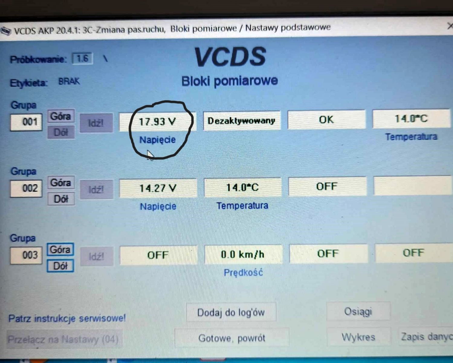

Muskel1 Opublikowano 21 Listopada 2024 Opublikowano 21 Listopada 2024 Musisz zmierzyć na klemach alumulatora jakie masz napięcie ładowania, oraz zmierzyć jakie napięcie dochodzi do sterownika 3C
syjam 1985 Opublikowano 21 Listopada 2024 Autor Opublikowano 21 Listopada 2024 sterownik 3C który to i na jakich pinach jest jego zasilanie ?

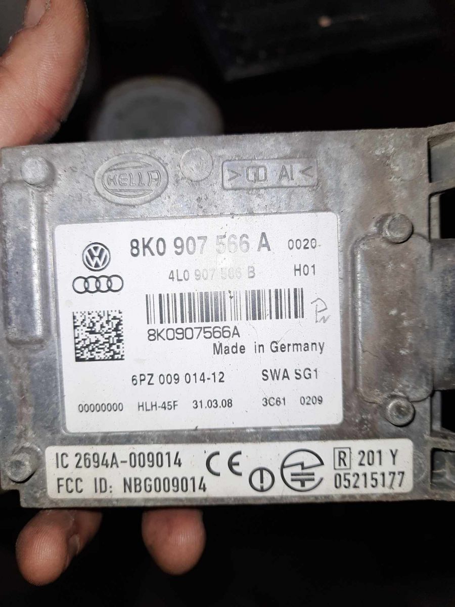

syjam 1985 Opublikowano 21 Listopada 2024 Autor Opublikowano 21 Listopada 2024 Z tego co udało mi się dowiedzieć to najprawdopodobniej jest uszkodzony radar . Mam radary o numerach 8K0 907 566A ( str. prawa ) oraz 8K0 907 568A( str. lewa ). Czy podejdą radary od A3 o nr 5Q0 907 566A i 5Q0 907 568A
Muskel1 Opublikowano 21 Listopada 2024 Opublikowano 21 Listopada 2024 Nie podejdą. Całkiem inne sterowniki.

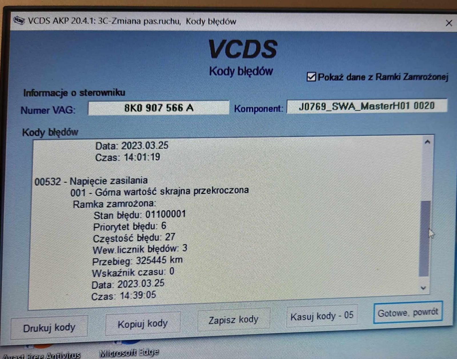

syjam 1985 Opublikowano 21 Listopada 2024 Autor Opublikowano 21 Listopada 2024 A czy jest możliwe ze ten uszkodzony radar lub sterownik 3C rozładowuje akumulator ale tylko po podpięciu komputera vcds ( jak jestem w tym sterowniku zbyt długo to rozładowanie aku spada nawet niżej połowy według battery level ) . Akumulator jest sprawny ponieważ jest prawie nowy i po 3 miesiącach postoju odpala normalnie . Dioda na włączniku nie świeci a jak wchodzę w sterownik to wtedy się zapala .
Muskel1 Opublikowano 21 Listopada 2024 Opublikowano 21 Listopada 2024 Musisz systematyczcznie szukać i kolejno wykluczać przyczynę poboru prądu. Na podstawie przedstawionych tutaj faktów nie da się tego określić.

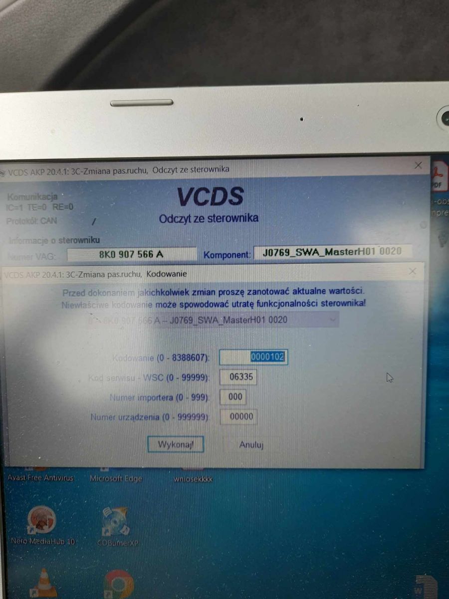

syjam 1985 Opublikowano 24 Listopada 2024 Autor Opublikowano 24 Listopada 2024 Znalazłem taki radar w dobrej cenie czy po numerach można wywnioskować czy jest to to samo ? (ja mam ten z pierwszego zdjecia i chcę kupic ten z drugiego z uszkodzonym wejsciem wtyczki )
Muskel1 Opublikowano 24 Listopada 2024 Opublikowano 24 Listopada 2024 Nie jest ten sam. Wersja softu się nie zgadza.
