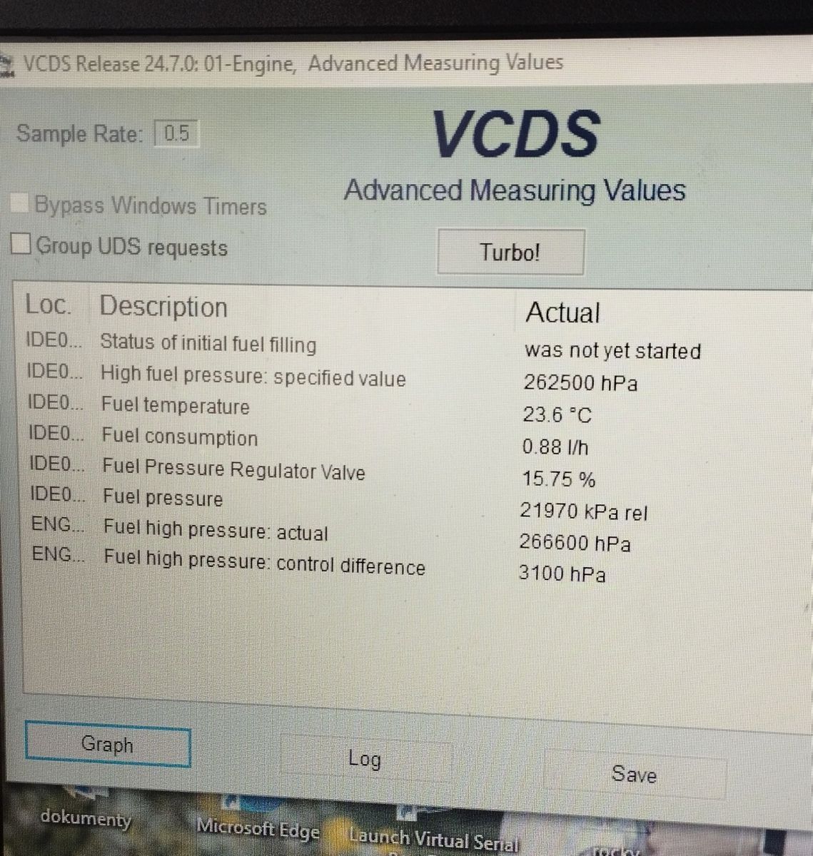

Jeszcze dziś specjalnie po wczorajszym szarpaniu byłem się przejechać. Przy przyspieszaniu przez pierwsze parę metrów poszarpywało, ale po zatrzymaniu się i ponownym ruszzeniu był brak jakichkolwiek szarpań dopiero gdy auto się rozgrzało szarpania powróciły. Moim chińskim vcds nie mogę zrobić logów, mogę jedynie odczytać to.
