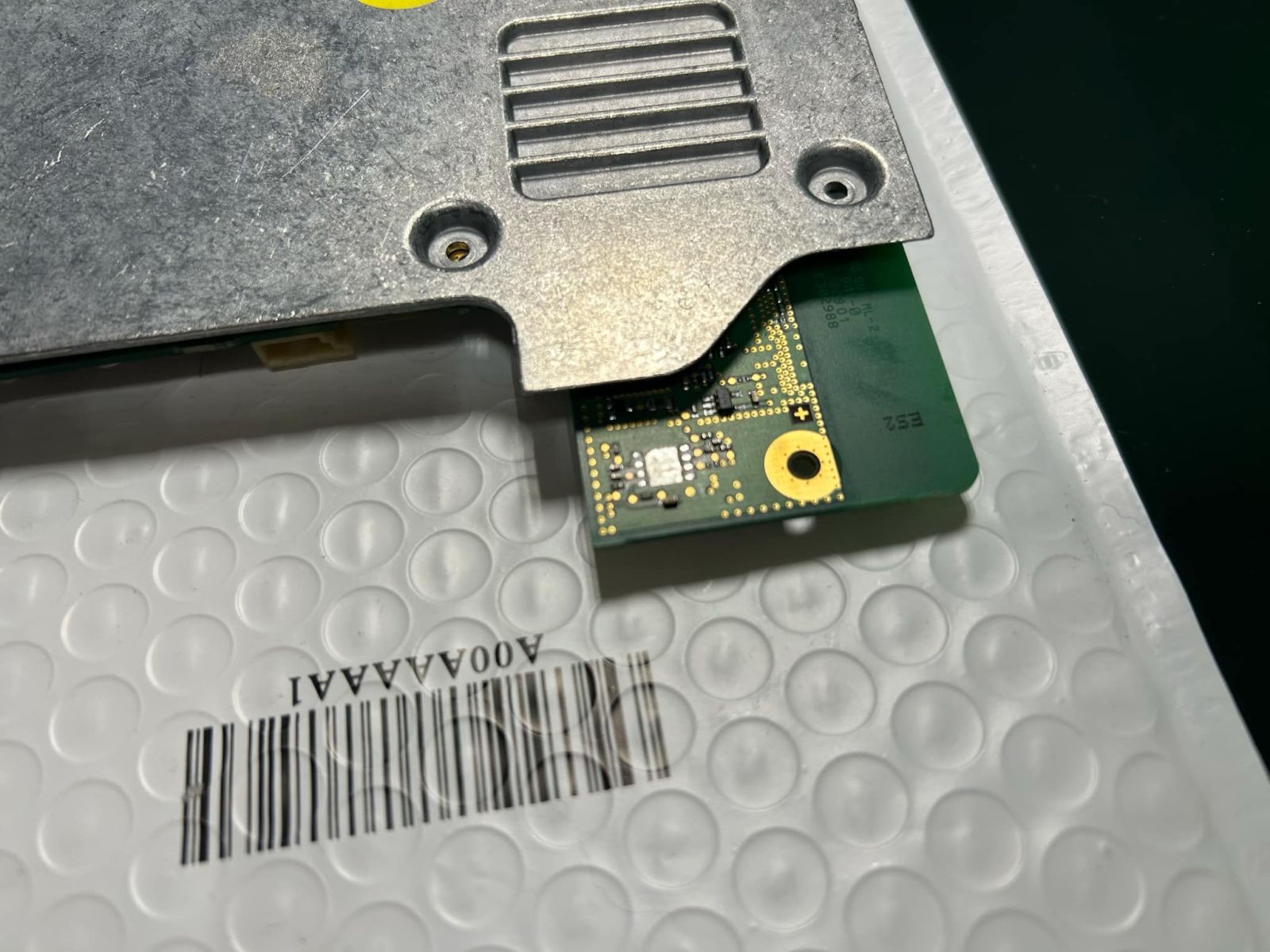

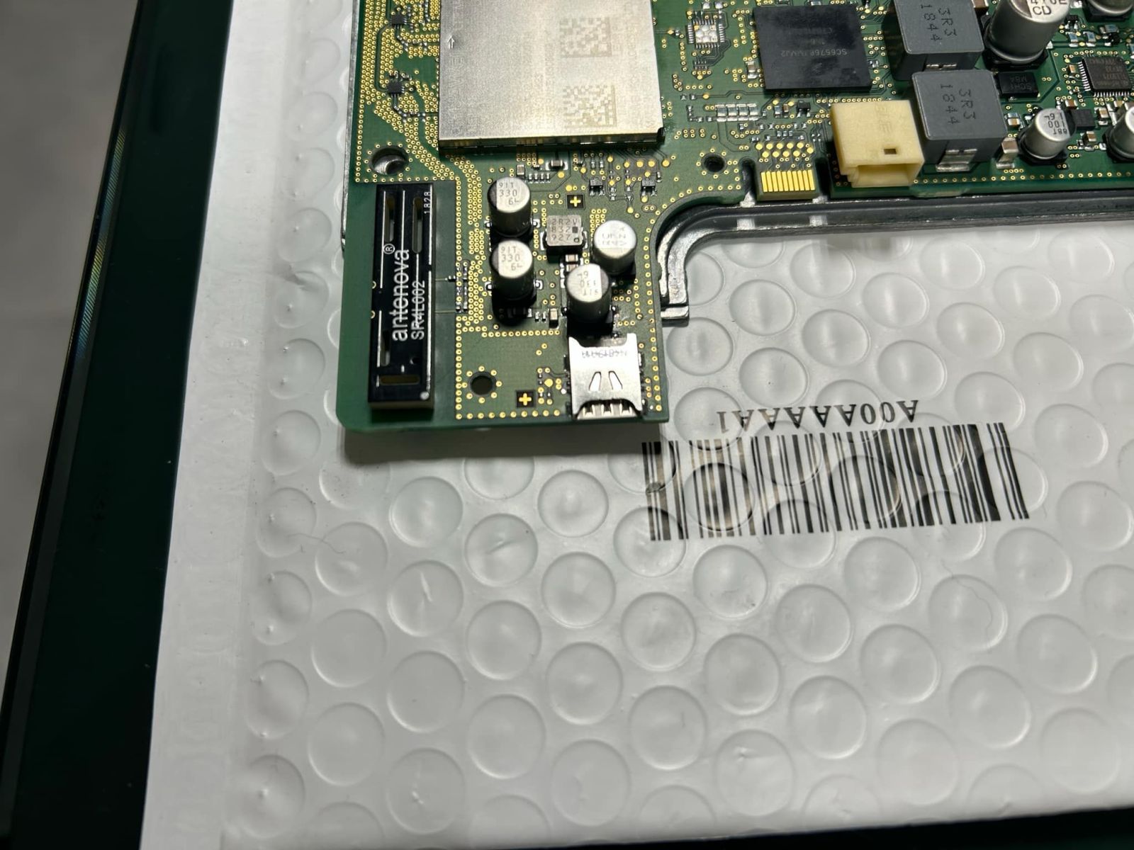

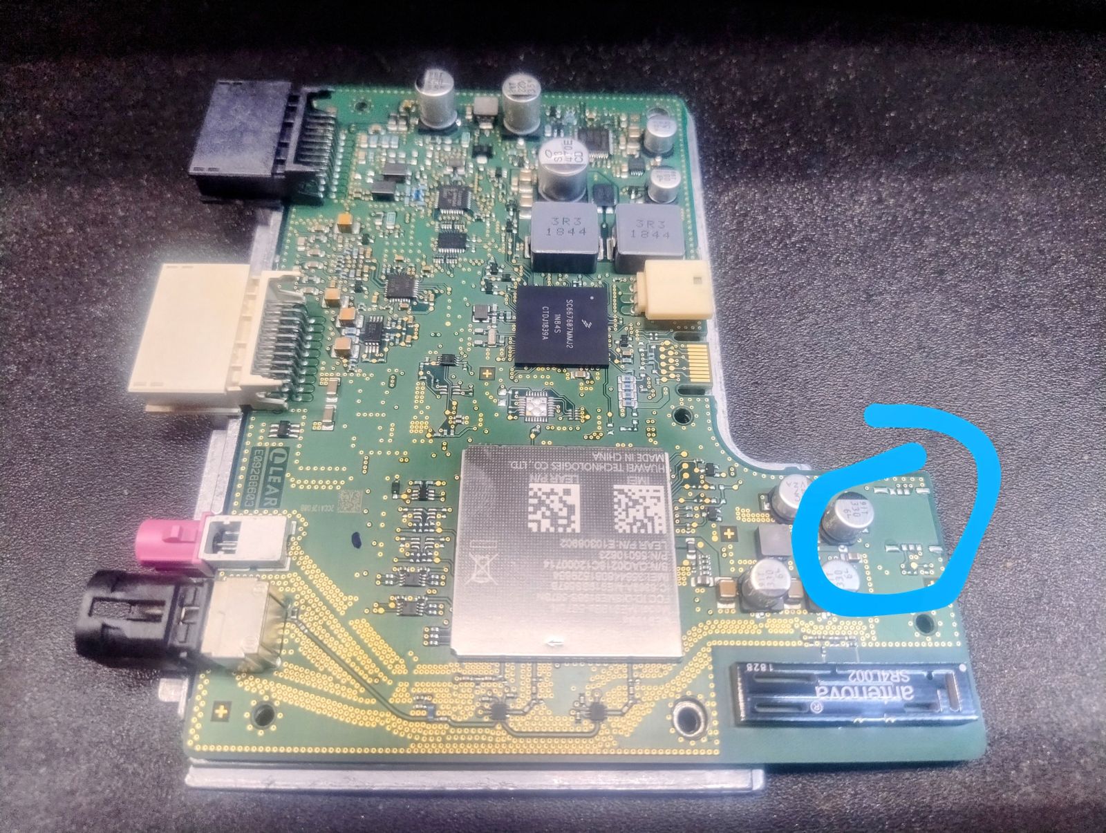

Da się ogarnąć bez wymiany modułu na Europejski również. Wymiana karty SIM w module Telmatic na europejską. Wtedy również działa całe My audi sterowanie pojazdem apka USA

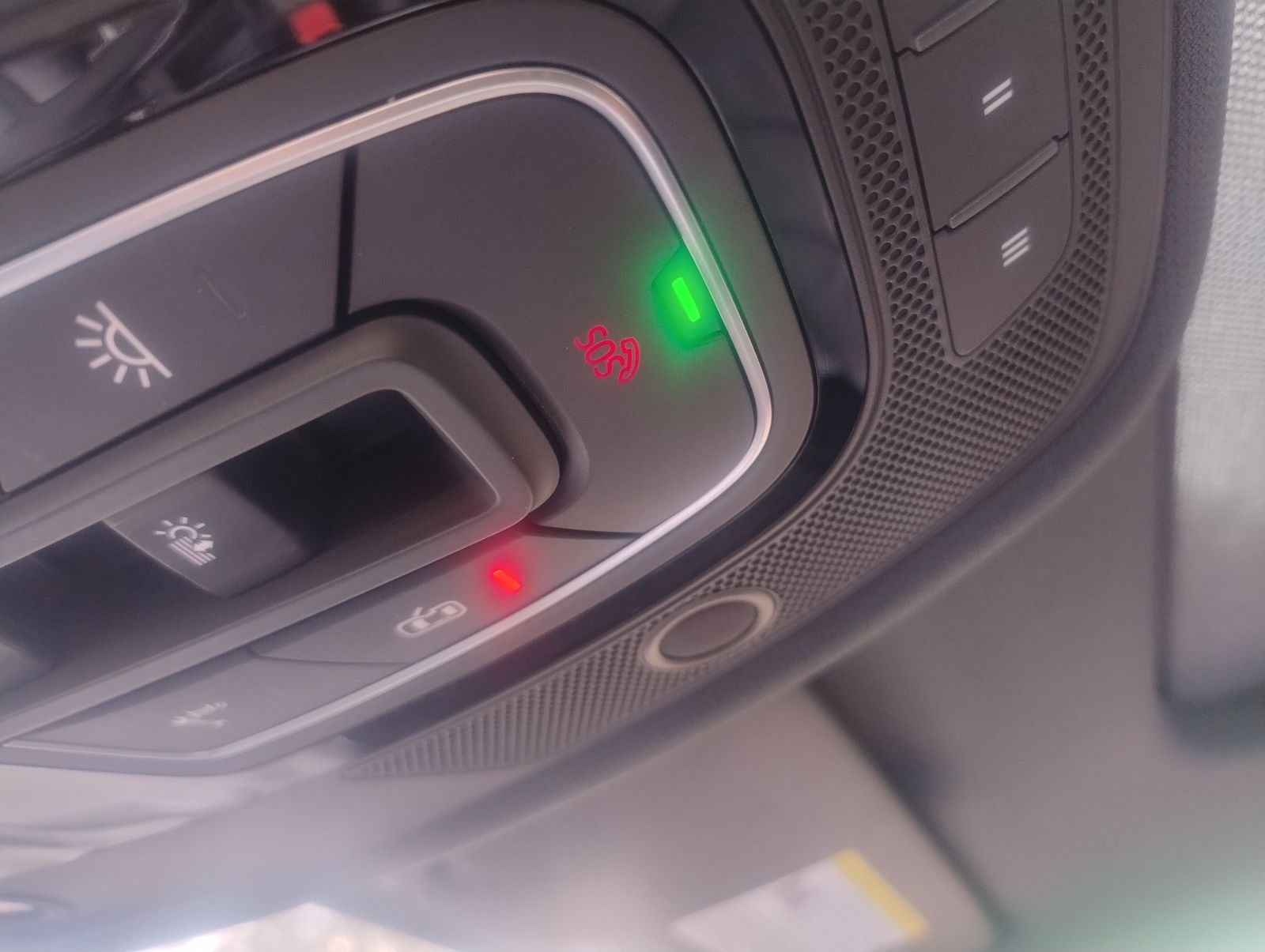

Na chwilę obecną siedzi karta t mobile, ale w tym tygodniu będę testował kartę która ma ważność 10 lat bez doładowań. Połączenie SOS jest aktywne po naciśnięciu przycisku, podaje współrzędne auta, łączy z centrala Audi.

tutaj wątek z działającym SOS,  my Audi z USA tylko był wymieniany moduł.
numer mojego modułu.::
4K1 035 283 C

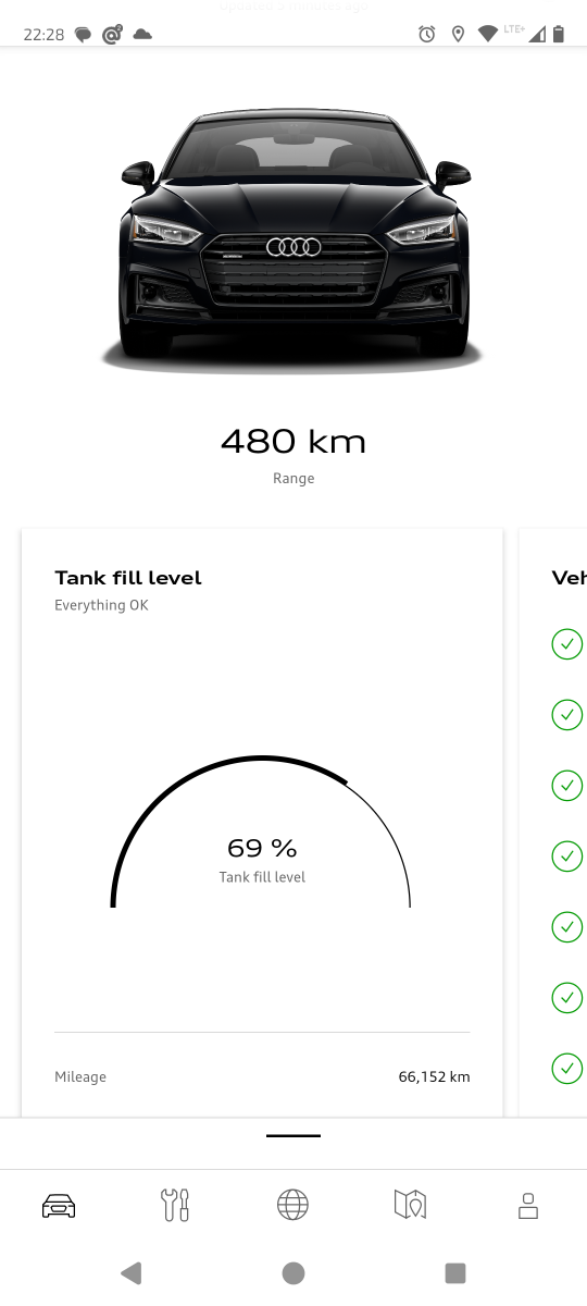

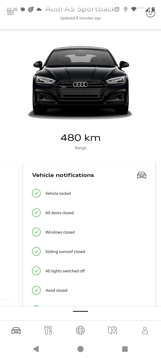

Zgodnie z umową, apka ruszyła.
Na chwilę obecną tak jak mówiłem zgodnie z procedurą przypisanie nastąpiło w Audi USA. W apce widać status, widać także gdzie jest pojazd na mapie, aktywny jest service audi, zapisy o ostatniej wymianie oleju.
Teraz jeszcze będę testował podmianie na kartę SIM z terminem na 10 lat ważności.
Skończyłem operacje uruchomienia apki w aucie z USA. Ale mam jeszcze drugi patent na uruchomienie jako Key User będę informował o postępach w tej sprawie.
Podsumowując działa w aucie z USA.
Dobrze  ze sie udalo swego czasu nie chcieli dopisywac uzytkownika glownego widocznie jakies naciski byly i zmienili polityke zatem oficjalnie po wymianie modułu na Europejski ( lub w modułach gdzie jest to możliwe wymiana karty) i dodaniu uzytkownika głównego w amerykańskim działe Audi connect pozwala na działanie aplikacji

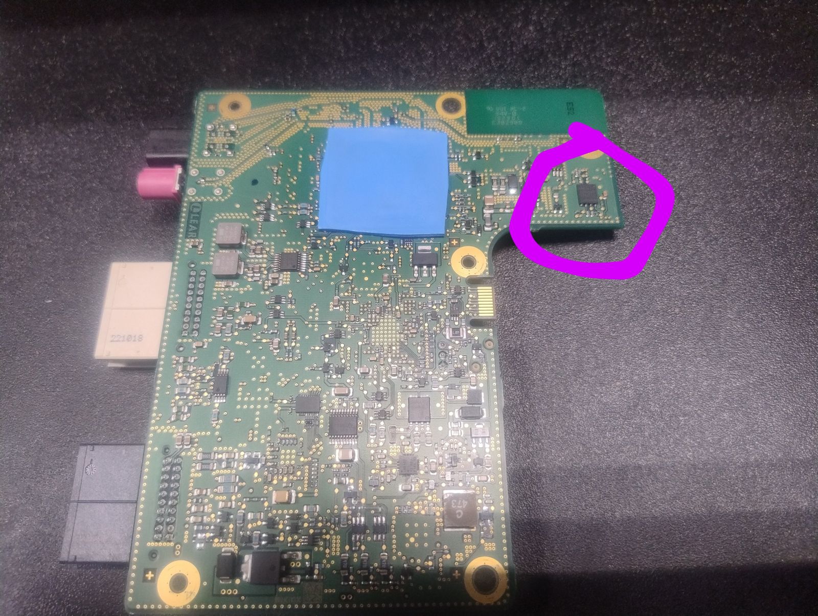

Niestety wychodzi na to ze tylko w autach do MY20 w nowszych juz niestety ten modul nie komunikuje sie prawidlowo
Ok żeby nie wprowadać ludzi w błąd w modelach do 2020 wygląda na to że można to w taki sposób uruhcomić jak kolega wyżej opisał niestety w modelach  po 2020 roku taka funkcjonalność jest nie możliwa nawet po wymianie modułu na EU + dopisanie na amerykańskich serwerach głównego użytkownika ponieważ europejski moduł przesyła VIN którego niema w bazie zatem można jedynie spróbować z modułem USA po sieci 2G lub sprwadzić czy ten moduł ma możliwość wymiany dołożenia polskiej karty SIM wtedy mając połaczenie mógłby się połączyć z sieciąVerison
Moduły do 2020 roku to 4K1 produkcji LEAR , moduły po 2020 roku to Harman 4KE i widocznie ten patent już tu nie działa
