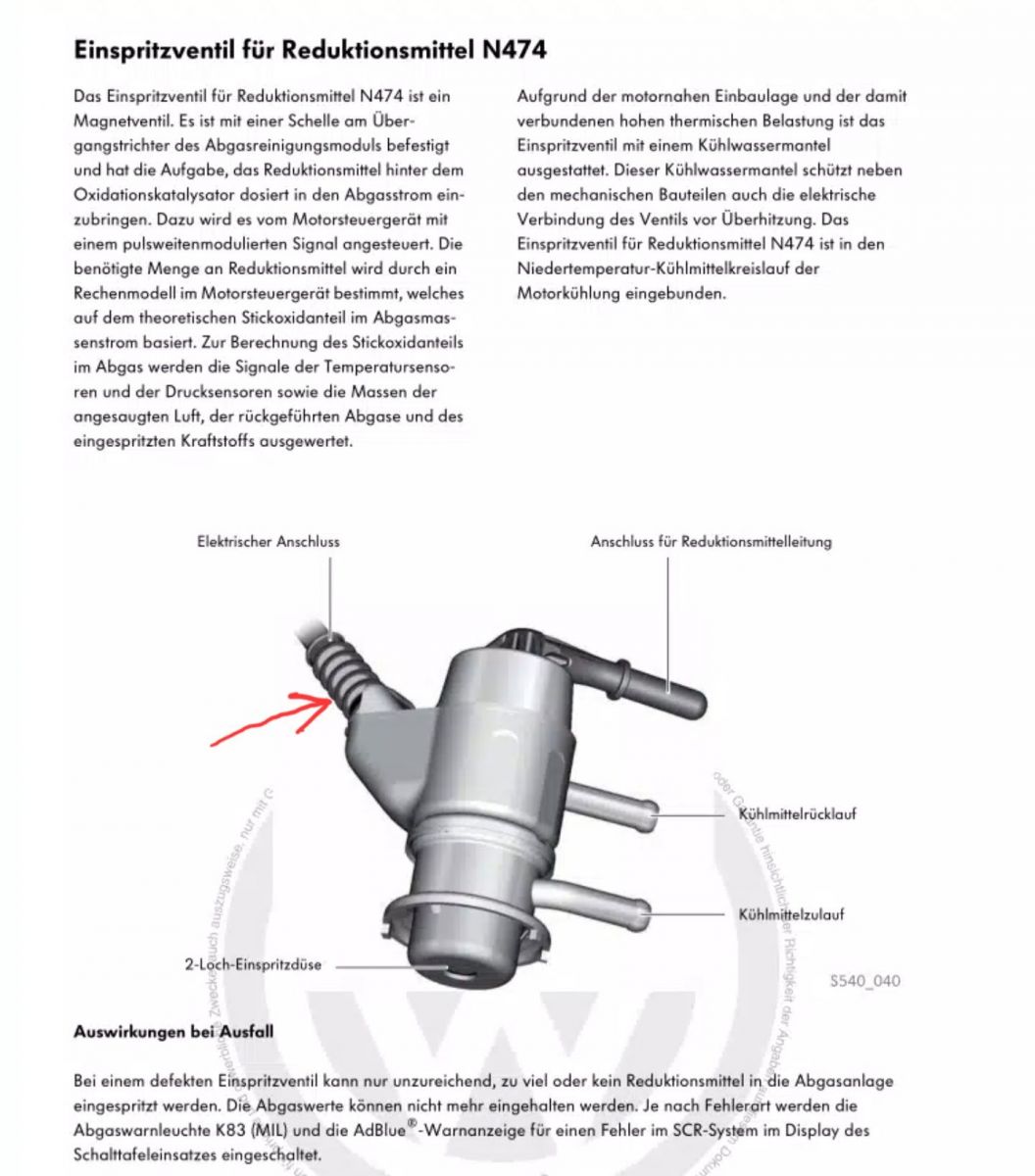

Przyjechałam do domu i zobaczyłam że mam jakiś wyciek z auta podniosłam maskę i okazało się że cieknie z wężyka AdBlue mąż chciał zobaczyć czy jest jakaś dziurka czy co się stało i jak przecinał to przeciął taki mały kabelek który był zaizolowany przy wtyczce do AdBlue zakleił na razie taśmą żeby zobaczyć czy będzie dalej ciekło i jest na razie ok czy możecie mi powiedzieć co to jest ten mały pomaranczowy/żóły kabelek ? Dodaje zdjecie

Ktoś już tam grzebał i nie wiadomo co autor miał na myśli. W każdym razie nie jest to jak w oryginale.  Instalacja ta prowadzi do wtryskiwacza AdBlue, który jest także widoczny na zamieszczonym zdjęciu.

Tyle to wiem że prowadzi do wtryskiwacza . Napisałam że mąż to przeciął bo chciał zobaczyć czy jest gdzieś jakaś  dziurka albo coś . I moje pytanie jest o ten  pomarańczowy kabel który jest widoczny na zdjęciu za co odpowiada był razem z wężykiem zawinety i mąż go nie widział i przez przypadek przeciął
A ja Ci napisałem, że nie jest to oryginalne i ktoś tam coś narzeźbił.

Ale co bo nie rozumiem? Czy tego małego kabla nie powinno tam wgl być czy o co chodzi?
Zanim mąż to przeciął było tak

Zgodnie ze schematem powinny tam być dwa przewody. Pin 1 czarno-biały, pin 2 biało-czarny.
Dziwi mnie tylko, że jest tam w ogóle jakiś przewód. U góry wtryskiwacza jest w sumie tylko wężyk doprowadzający AdBlue do wtryskiwacza. Przewody są podłączone z boku.
