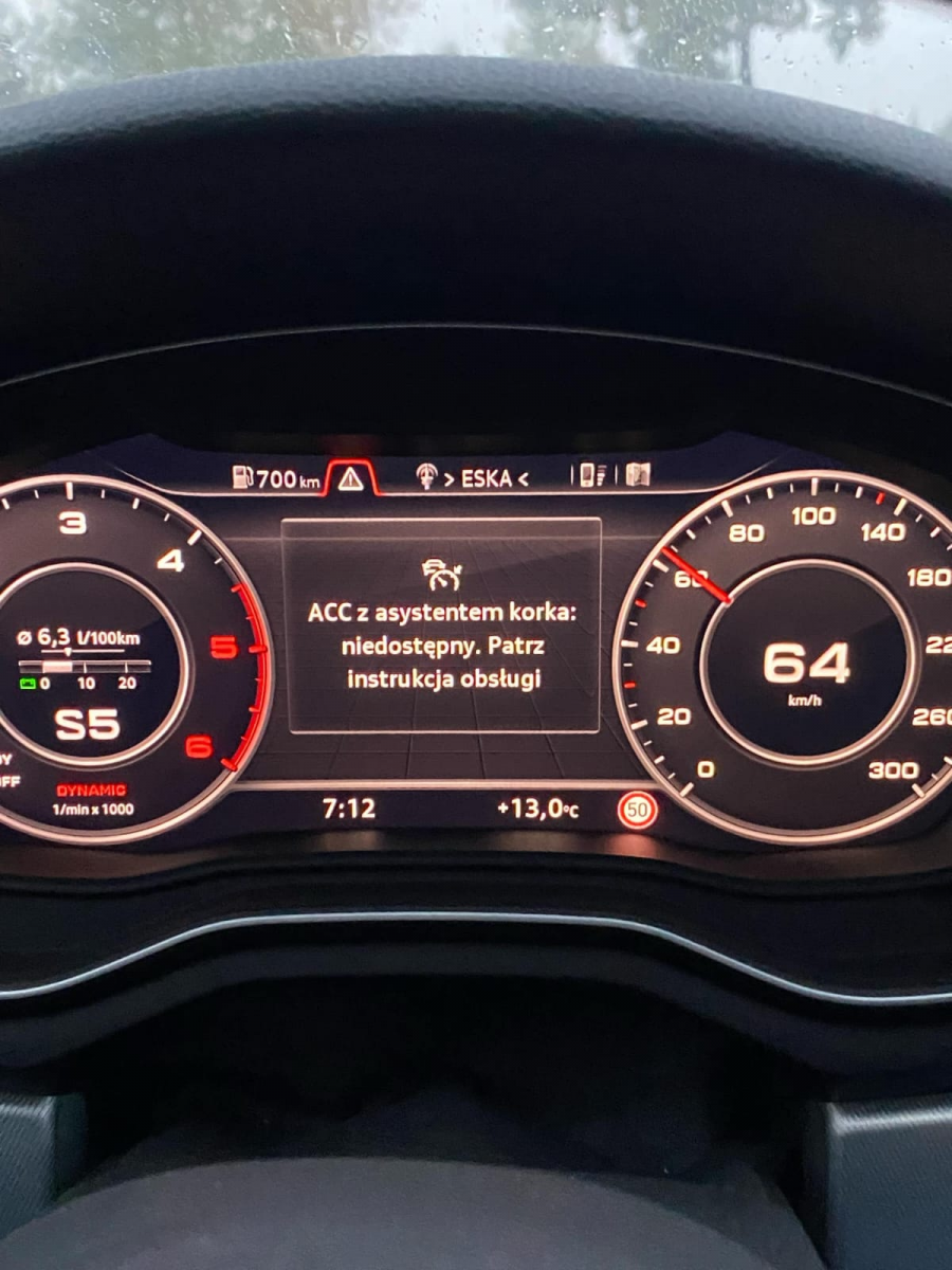

Siemanko,
Borykam się z następującym komunikatem na desce w A4 B9 2016
Nie działa tempomat, natomiast audi pre sense oraz wykrywanie pojazdu poprzedzającego działają bez zarzutu. Przestało to działać w momencie, gdy kodowałem kilka innych funkcji w pojeździe i zapewne gdzieś omyłkowo zaznaczyłem jakiś bit lub zjebałem jakąś adaptacje ?
Miał ktoś podobny problem lub mógłby naprowadzić co mógłbym sprawdzić w kodowaniach itd., żeby działało to jak należy?
W załączniku wrzucam kompletny autoscan
Dzięki z góry za pomoc.
Co konkretnie?
Kodowałem kamerę cofania, udało się, działa. Ale nie dam sobie ręki uciąć, czy podczas kodowania w CAN Gateway, centralnej elektryce i innych modułach omyłkowo nie zaznaczyłem lub odznaczyłem bitów w innych bajtach.
Według jakiej instrukcji?
Cofnij kodowania i wykonaj je ponownie przywiązując uwagę do poprawnego wykonania.
Jeżeli masz gdzieś zapisany pełny auto-scan sprzed zmian kodowań, to wklej stare kodowania. Jeżeli nie masz takiego auto-scanu, to w folderze debug masz zapisane wszystkie kodowania (kroki), które wykonałeś. Na ich podstawie możesz przywrócić stare kodowania.
Dzięki za pomoc, tak zrobię
  • Rozwiązanie
Zapomniałem wtedy odpowiedzieć. Przyczyną był zmieniony 35 bajt w module 09. Po zmianie na oryginalną wartość, wszystko wróciło do normy. Dzięki Muskel1!
