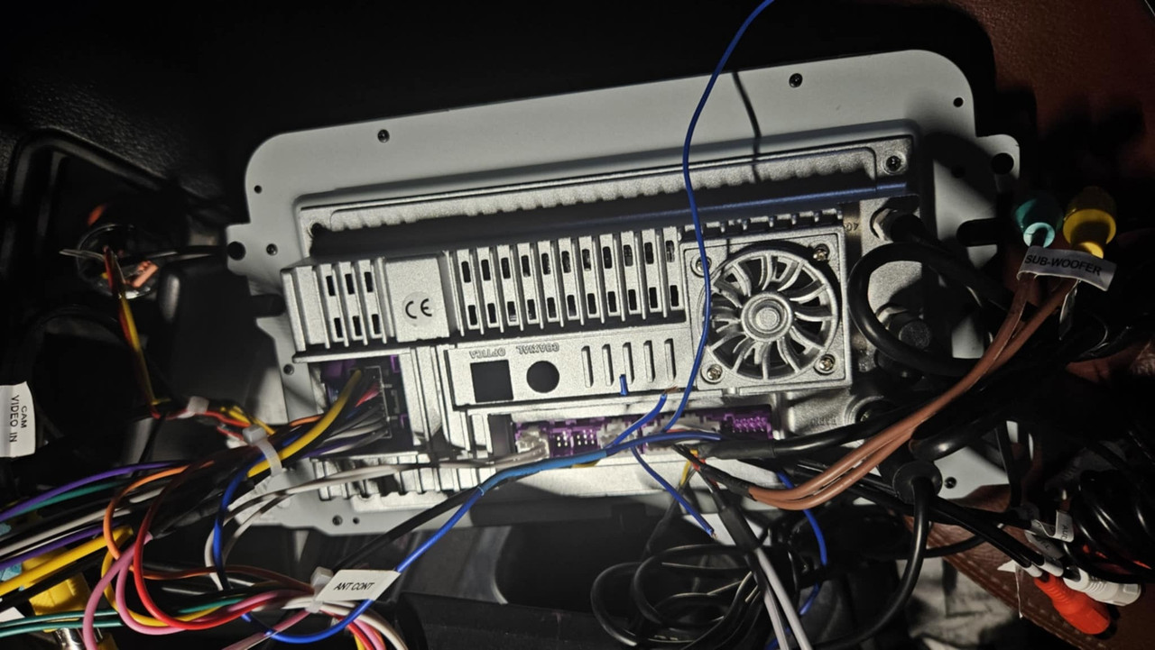

Podłączenie i uruchomienie radia przebiegło pomyślnie. Jest łączność z magistralą, pokazuje dane auta itd, ale mam problem z kamerą.

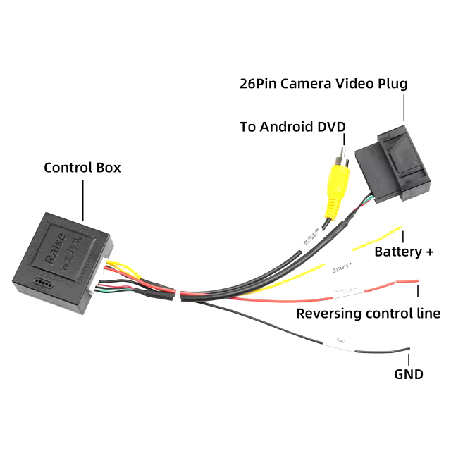

Musiałem dokupić adapter RGB CVBS aby uruchomić fabryczną kamerę noi nie uruchomiłem jej bo nie wiem co z czym podłączyć.
Adapter wyglada tak
GND to masa, mogę ale nie muszę jej podłączać, Reversing control line mam podłaczyć do kabla BACK wiązki radia, natomiast battery + to 12v i tu nie wiem co mam zrobić. Sprzedawca napisał że do niebieskiego kabelka iso, ale ja takiego nie widze w kostce radia.
Czarna kostka jest do fabrycznej kostki kamery, czincz widoamo do wejscia video, u mnie to będzie cvbs-in w ostatniej białej kostce radia android.
Chodziło mu pewnie o niebieski przewód sterujacy ANT CONT. Podaje zasilanie po włączeniu radia.
