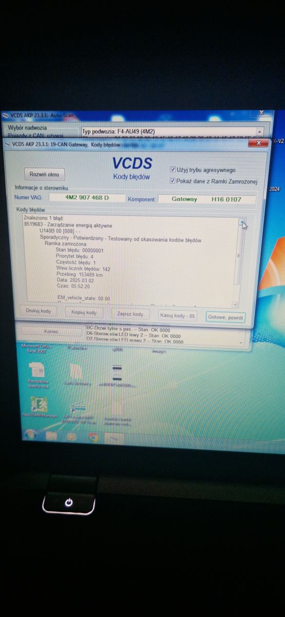

Podłącz auto pod narzędzie diagnostyczne a nie zabawkę, wykonaj pełny auto-scan i go tutaj wrzuć.

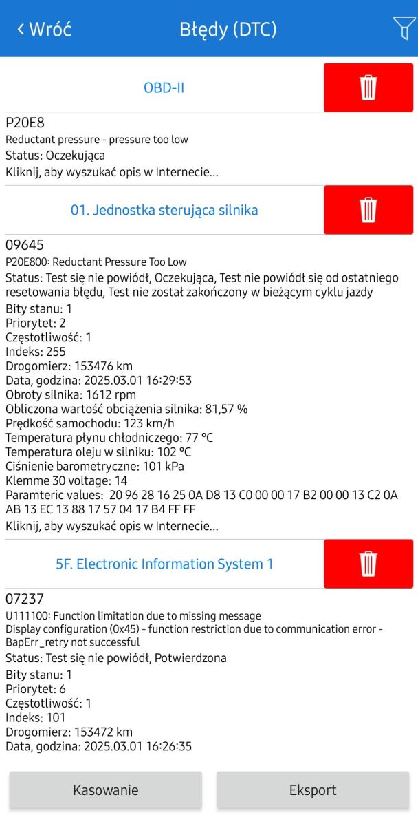

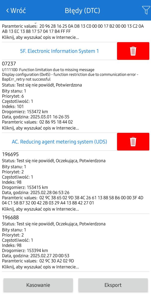

Sa takie błędy
Pełny auto-scan a nie zdjęcia czy kody błędów.
Wygląda jakby pompa/sterowanie pompą.

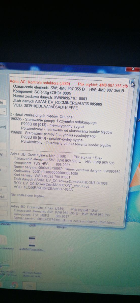

Na auto-scanie masz widoczny sterownik z indeksem B czyli 4M0 907 355 B. Masz zbiornik i pompę pierwszej generacji, więc możesz maksymalnie zamontować sterownik do indeksu D. Sterowniki z wyższym indeksem wymagają wymiany zbiornika na drugiej generacji, gdyż nie są wstecznie kompatybilne. Z tego co wyczytałem sterowniki z indeksem D już ciężko dostać nowe, gdyż zostały zastąpione sterownikami z indeksem G, które ponoć też pasują do zbiorników pierwszej generacji.
