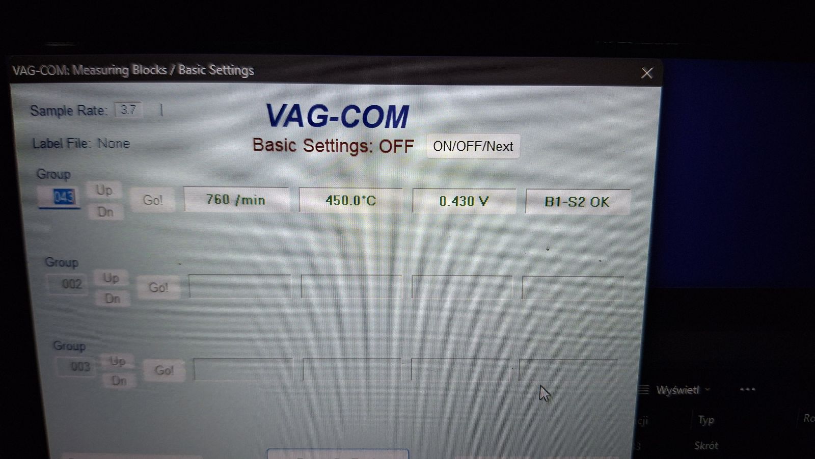

Witam, w swoim aucie mam 3 problemy. Takie jak: Zwiększone spalanie (wiem, że ten silnik dużo pali ale nigdy takiego nie było), wariowanie licznika (mam na myśli kiedy odpalę auto na kolejny dzięn to przez kilka minut max 5 prędkościomierz działa okej. Ale po tych tzw. 5 minutach np. jadę 90KM/H, a licznik pokazuje źe jadę 50KM/H. Wymienione były dwa razy czujniki przy skrzyni, sprawdzanie impulsy, albo poczatkiem tamtego albo w grudniu 23r byly robione "zimne luty". Były wymieniane również ślimaczki od strzałki prędkosci). I jest nieraz tak kiedy wkladam kluczyk do stacyjki przekręce na zapłon to kontrolki przygasają i jest tzw. choinka oraz na fisie jest choinka. A jak wróce spowrotem do blokady i zrobie to za 2 nawet 4 razem to już choinki nie ma i odpala, nieraz jest tak to i nie odpali.
PS. A i kiedyś była wykodywana jedna Sonda Lambda i przyliczniku waruje również od czasu do czasu wskazówka paliwa.
Tutaj niżej przesyłam Scan z VCDS`a:
