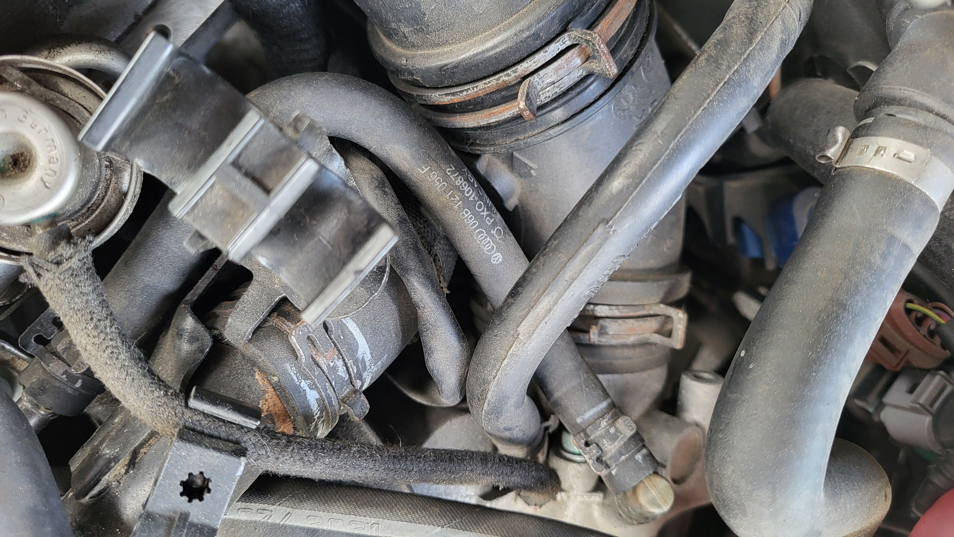

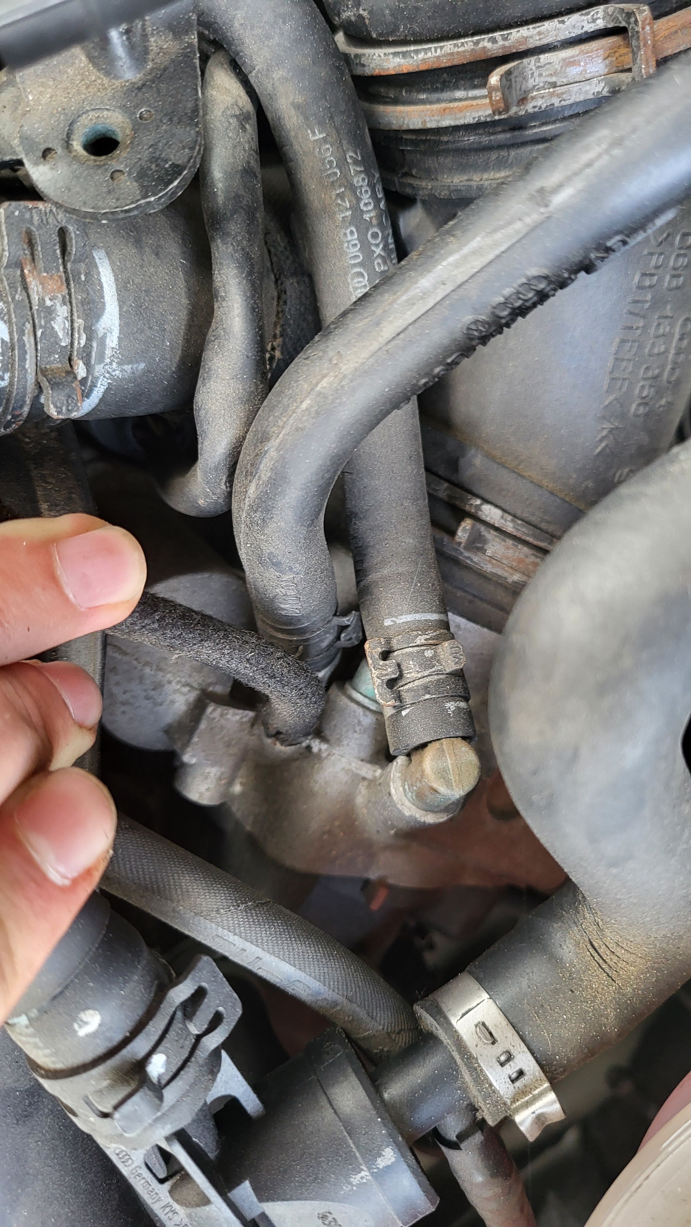

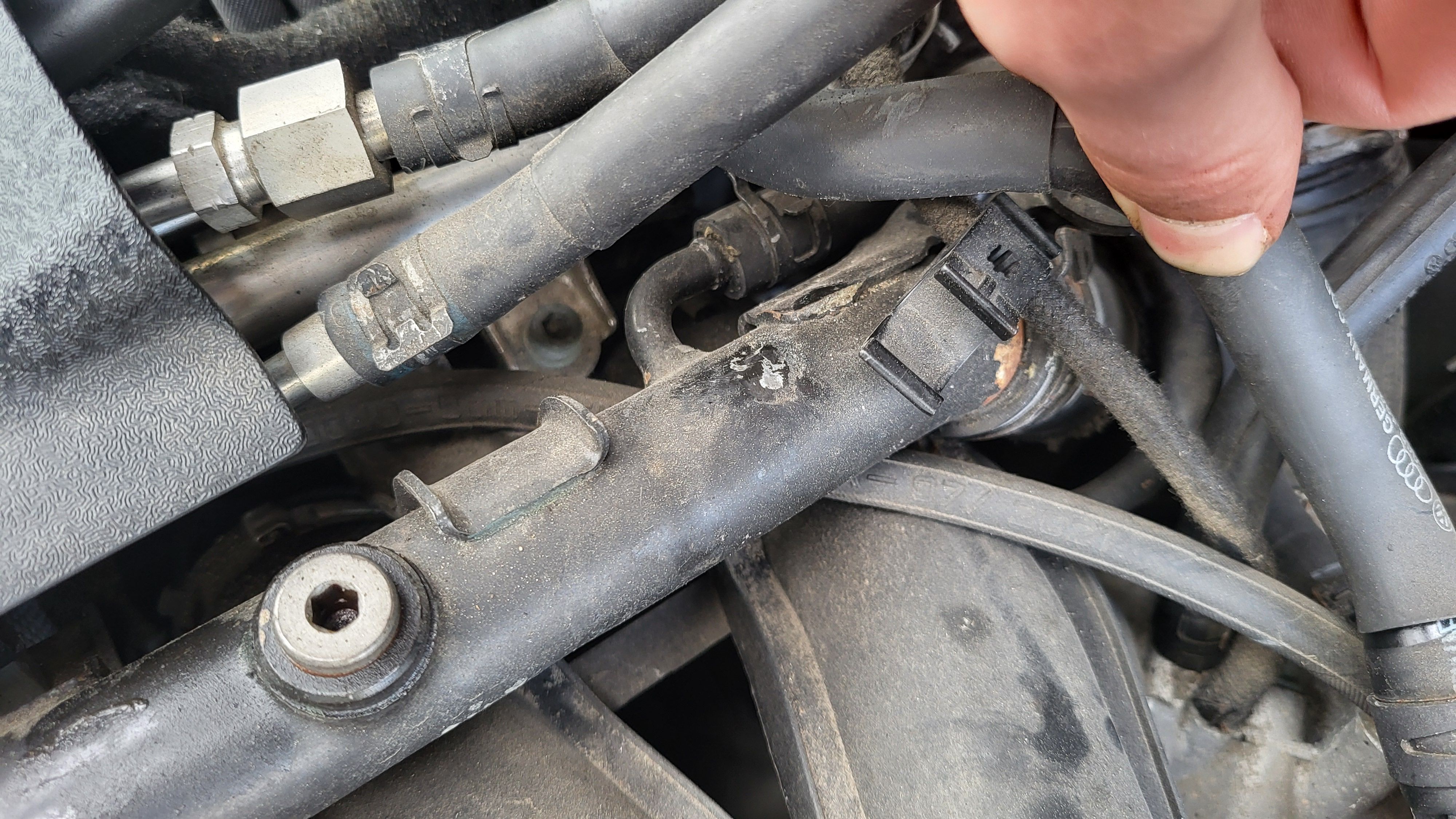

ManiekSPG Opublikowano 19 Kwietnia Opublikowano 19 Kwietnia Witam. Przeglądałem forum i nic nie znalazłem więc proszę o wyrozumiałość. Znalazłem pustą rurkę w przepustnicy, która u innych jest gdzieś podłączona lecz nie ustaliłem gdzie. Może ktoś pomoże co to się u mnie zadziało? 2.0 ALT LPG 2002
Rozwiązanie Nikoszym Opublikowano 22 Kwietnia Rozwiązanie Opublikowano 22 Kwietnia Rzuć okiem na te schematy: Układ chłodzenia - A4/Avant (2001 - 2005) - Układ chłodzenia silnika. > ETKA Online > WebAutoCats.com WEBAUTOCATS.COM Katalog części Audi. Układ chłodzenia silnika.. Auto części zamienne ETKA Online. Układ ssący - A4/Avant (2001 - 2005) - Ezektor. uklad ssacy. uklad filtra z weglem aktywnym. > ETKA Online > WebAutoCats.com WEBAUTOCATS.COM Katalog części Audi. Ezektor. uklad ssacy. uklad filtra z weglem aktywnym.. Auto części zamienne ETKA Online. Jak mechanik mi auto zwróci to ci jeszcze jakieś zdjęcia mogę podesłać co i jak dokładnie.
ManiekSPG Opublikowano 27 Kwietnia Autor Opublikowano 27 Kwietnia Super dziękuję za odpowiedź. Wychodzi na to, że powinien wchodzić w ta metalową rurę z odpowietrznikiem, a tam mam wpięta inna rurkę. Zakładam, że coś z instalacji gazowej.
Nikoszym Opublikowano 15 Maja Opublikowano 15 Maja W dniu 27.04.2025 o 15:45, ManiekSPG napisał(a): Super dziękuję za odpowiedź. Wychodzi na to, że powinien wchodzić w ta metalową rurę z odpowietrznikiem, a tam mam wpięta inna rurkę. Zakładam, że coś z instalacji gazowej. Odebrałem dzisiaj auto i powiem ci że mam pod to podpięty wąż z płynem chłodniczym
ManiekSPG Opublikowano Niedziela o 02:52 Autor Opublikowano Niedziela o 02:52 Zdemontowałem ostatnio przepustnicę i jest to rurka z przelotem na dół przepustnicy i wychodzi, że to faktycznie z układu chłodzenia. W takim razie gazownik zabrał sobie borygo Dzięki za i info sprawa wyjaśniona
