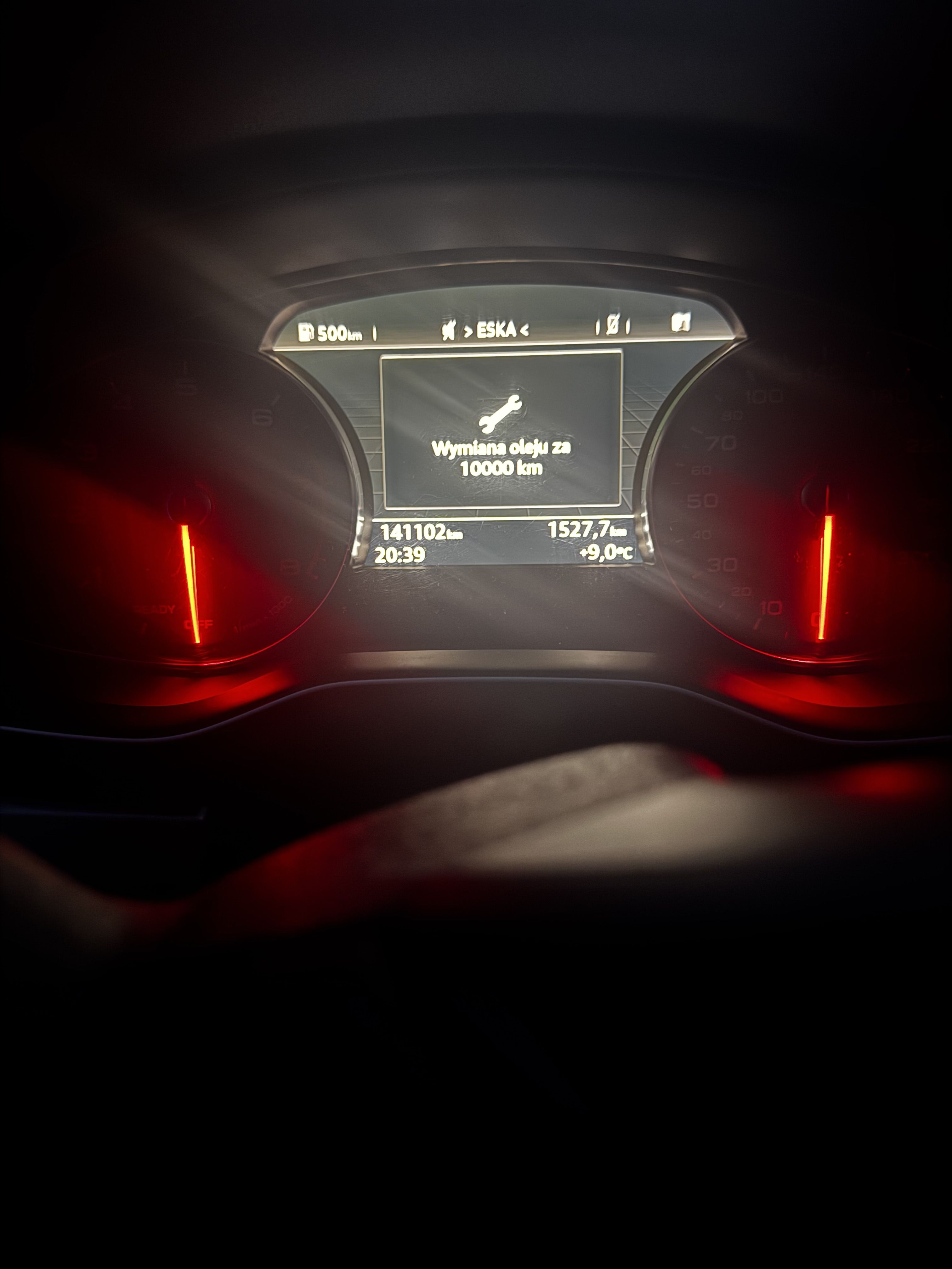

Wymieniłem olej i chciałem zresetować informacje o przeglądzie i interwale olejowym. Odpaliłem OBD11 - zestaw wskaźników- adaptacja i tak coś tam ustawiłem, że teraz przy odpaleniu i zgaszeniu auta cały czas pokazuje mi informacje wymiana oleju za 10 000 km ( taki mam ustawiony interwał ) . Wcześniej tego nie było, komunikat pojawiał jak zostało bodajże 500 km do wymiany .
podpowie ktoś co zrobiłem nie tak, że wyświetla mi cały czas taką informację ?

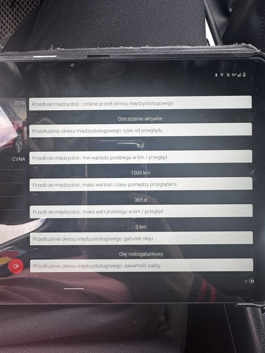

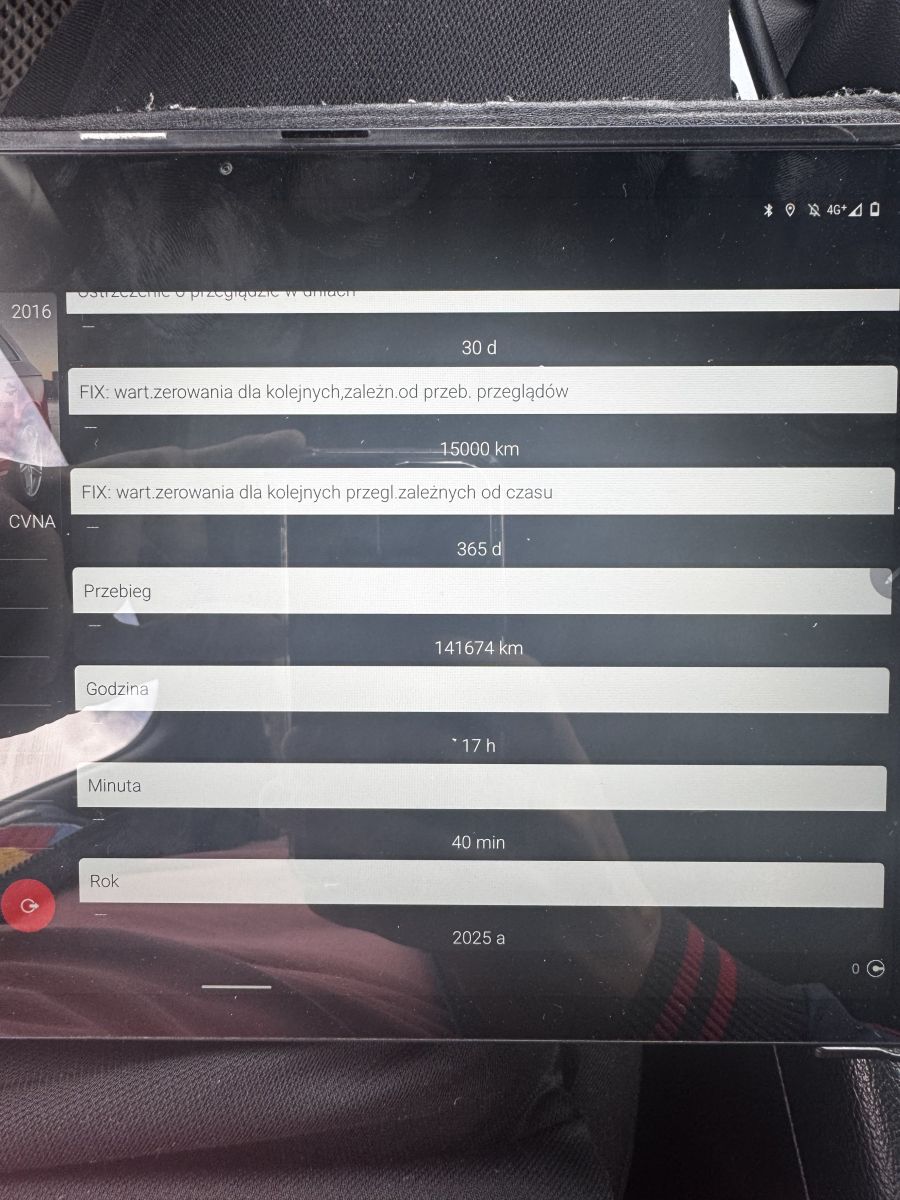

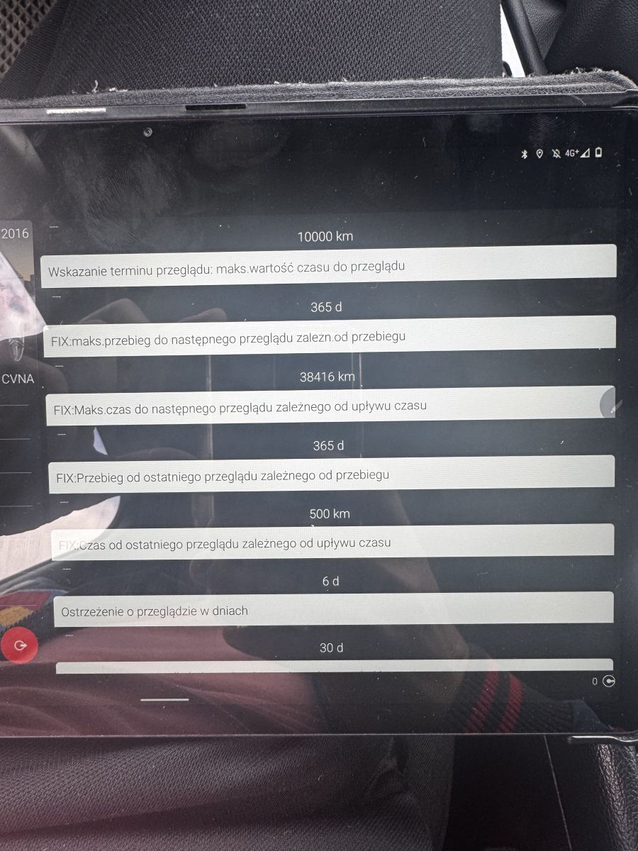

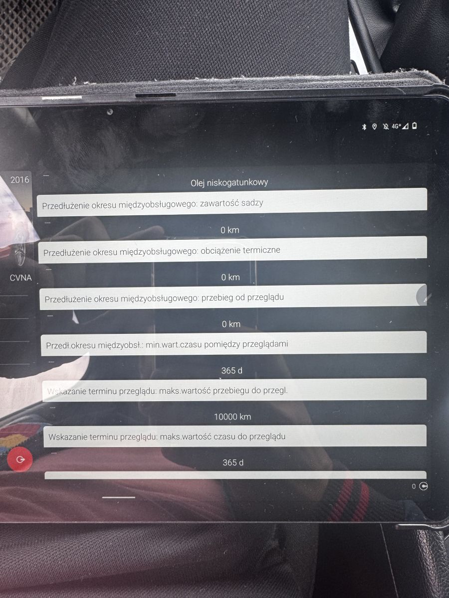

Wrzuć aktualną mapę adaptacji sterownika 17.
A da się to zrobić poprzez OBD 11 ?
Da się.
W dniu 8.05.2025 o 13:49, Muskel1 napisał(a):
Da się.
Hej, nie wiem czy dobrze to zrobiłem, ale załączam zdjęcia z kopi zapasowej sterownika 17 . Tak jest to teraz ustawione . Pomożesz jak to trzeba ustawić żeby wszystko wróciło do normy ? IMG_8686.thumb.jpeg.92a313da86c208a3ff299c3948e32365.jpeg
