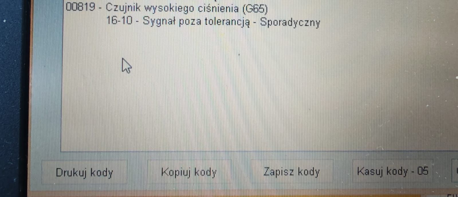

Witam może ktoś rozkodować po nr Vin jaki oryginalny czujnik tam siedzi bo zaczęło mi walić błędy z klimatyzacji WAUZZZ8E76A118385.

Czujnik 8E0 959 126 B + o-ring 7H0 820 896
Dziękuję Pięknie ;)
Mały edit ten nr został wycofany i zastąpił go nr czujnika 3R0959126 może się komuś przyda :)
