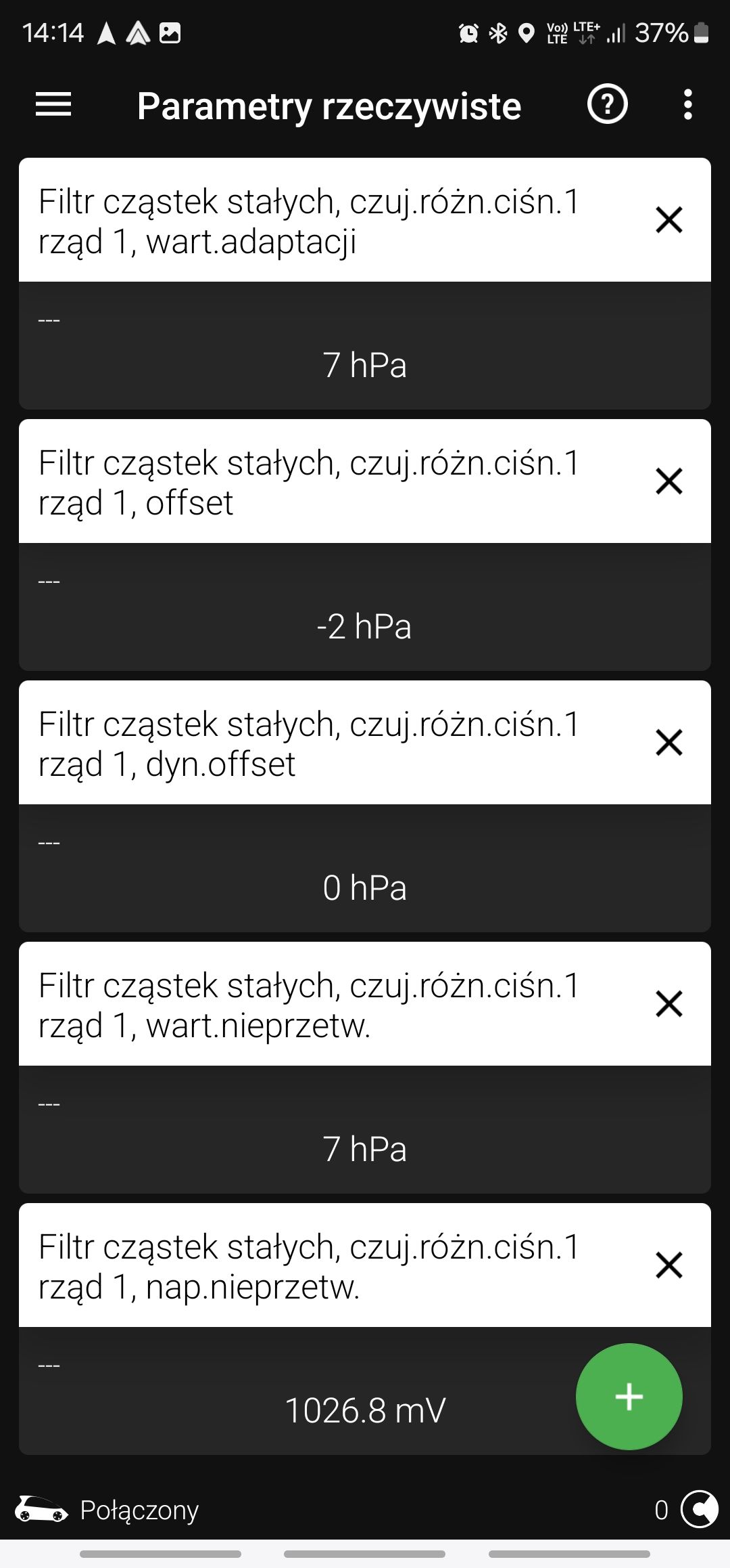

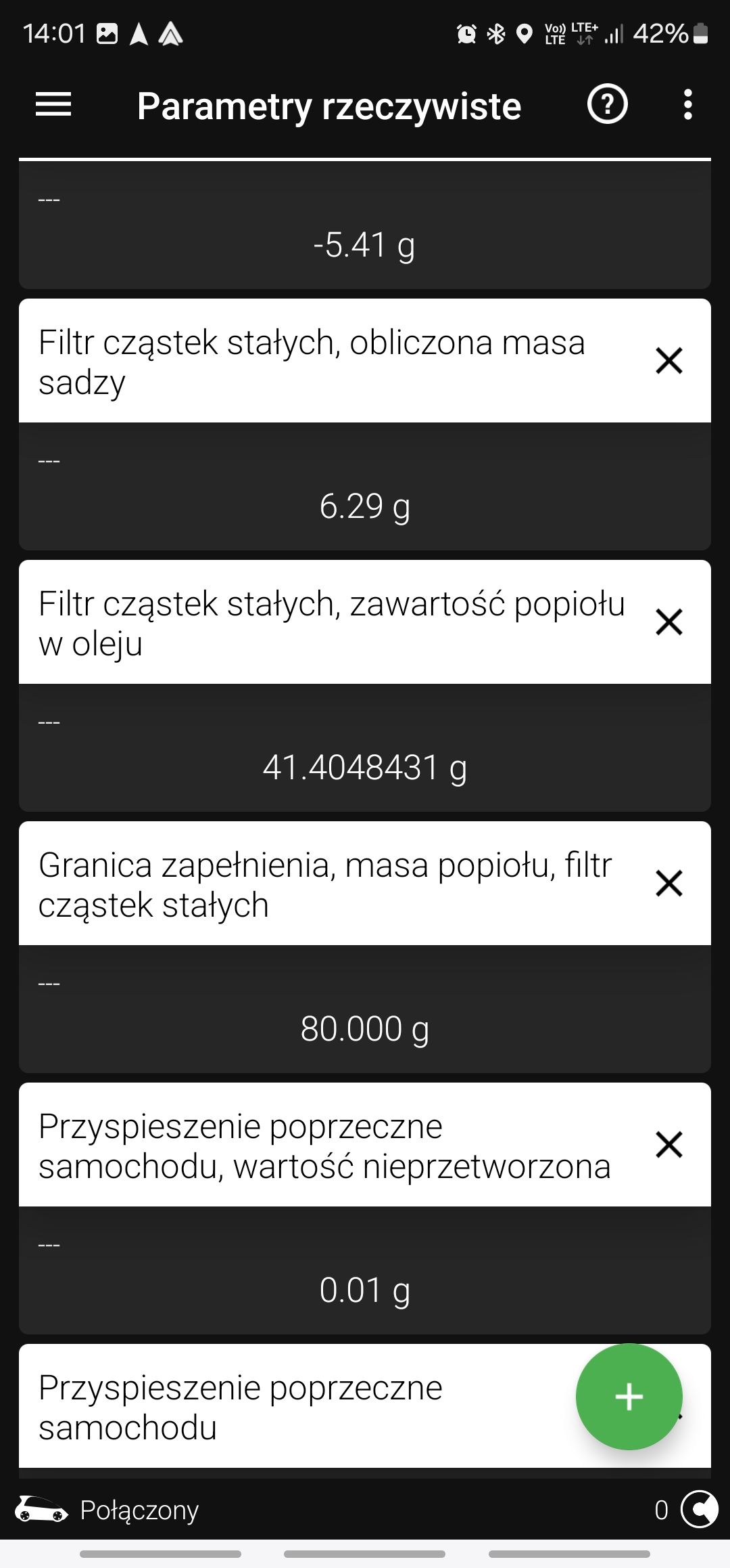

Chciałbym zapytać czy na podstawie danych że zdjęć ktoś doświadczony jest w stanie określić stan / kondycję filtra dpf.

-5.49g to wartość sadzy zmierzonej?
Silnik pracował na screenach na wolnych obrotach?
Jaki masz przebieg?

Tak na wolnych
153 tys
2.0 290km DETA
Wartości są ok. DPF jest w połowie życia.
