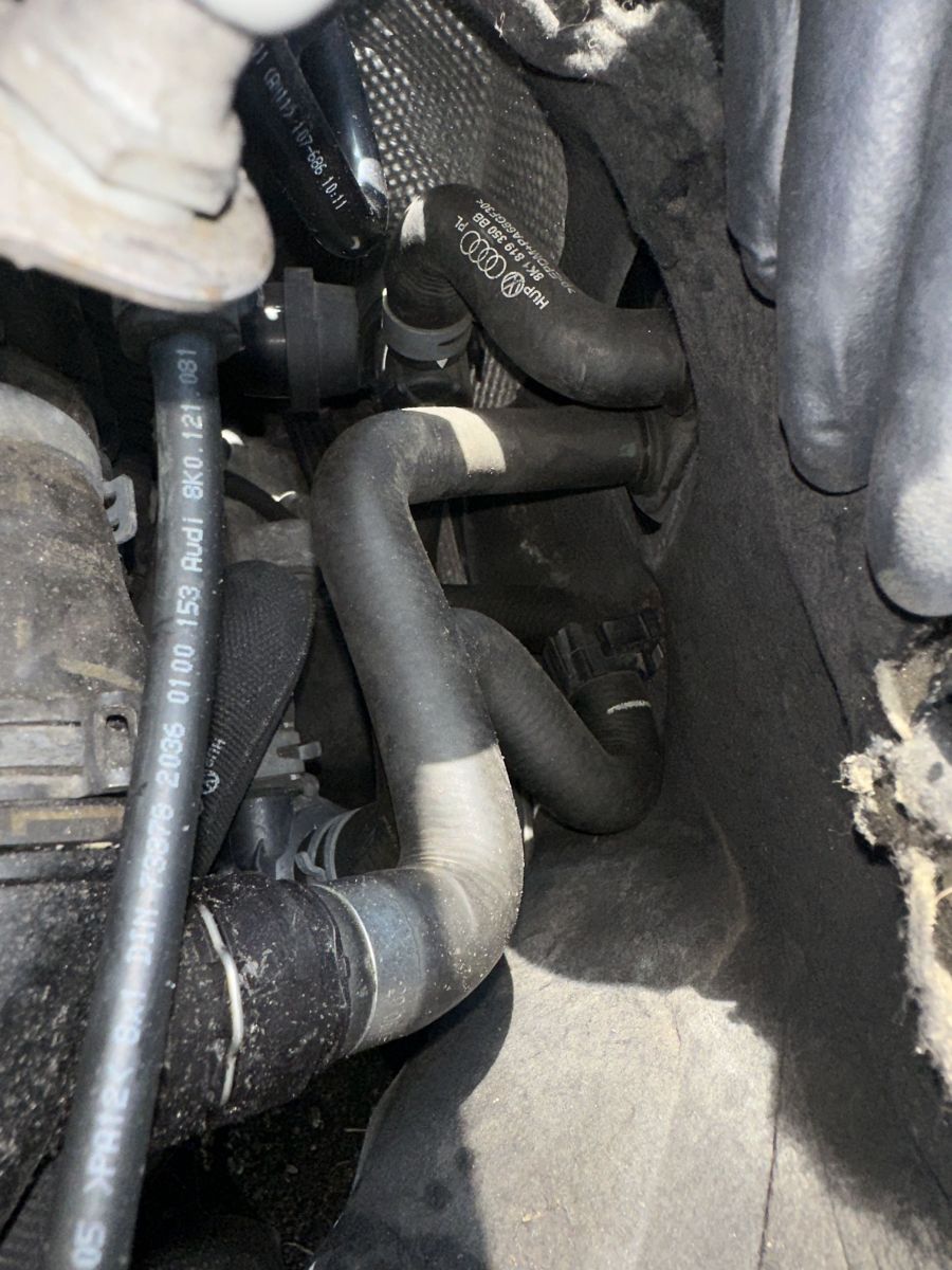

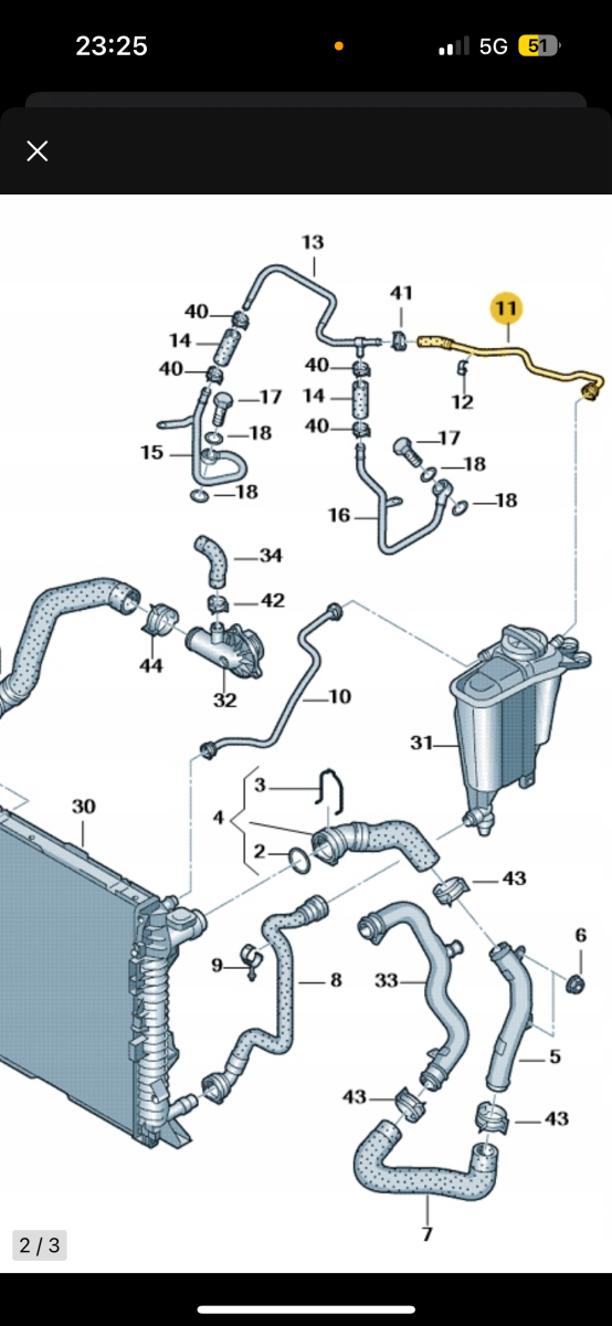

Ten wężyk co jest zaznaczony od czego jest?
widzę że leci z niego trochę oleju do zbiorniczka
Otwórz maskę i zobacz sobie skąd idzie.
Cześć
zauważyłem że górny wąż jest zimny a dolny ciepły
