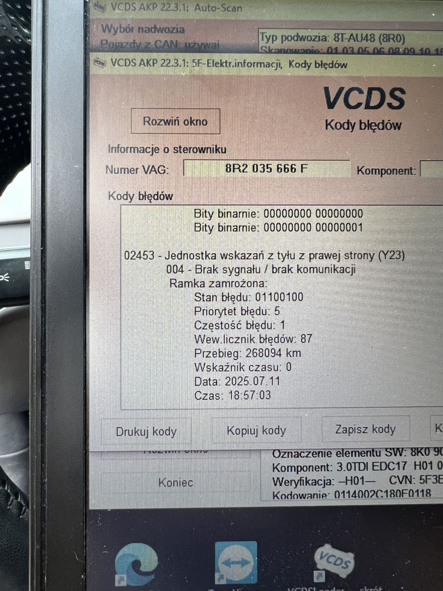

Błąd 02453 w Audi A5 8T
Czy ktoś  może  wie co to jest za błąd🤔 Po wykasowaniu pojawia  się ponownie.

Możliwe że nie🤔 A z czego to jest błąd? Może przypisane jest jakieś wyposażenie  którego ja nie mam u siebie.
Coś źle zacytowałeś.
To jest od systemu infotainment z tyłu, którego nie masz w aucie. Musisz poprawnie odznaczyć w zielonym menu.
