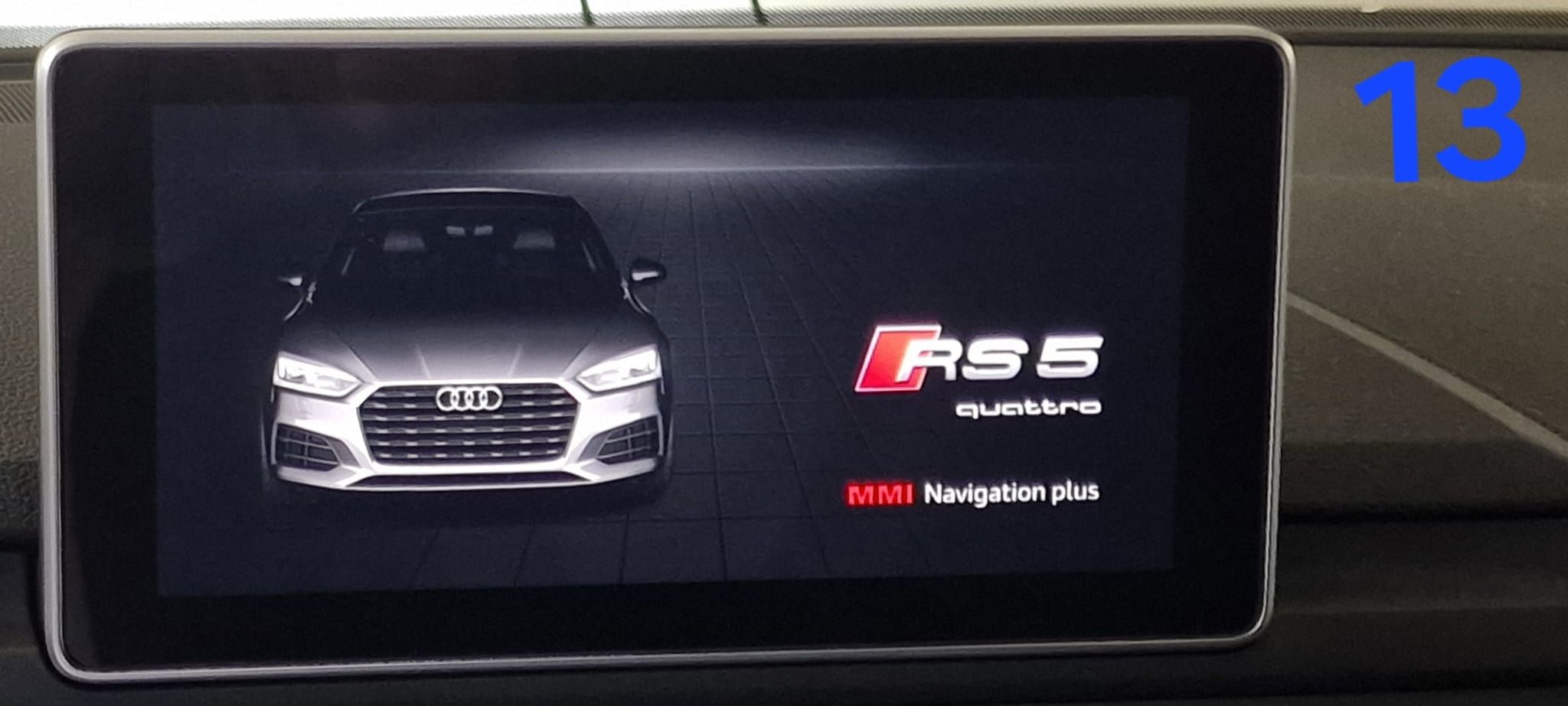

Na powyższym przykładzie w zaznaczonym okienku, wartość HEX została zmieniona z 12 na HEX 13 (czyli z Audi S5 na Audi RS5).

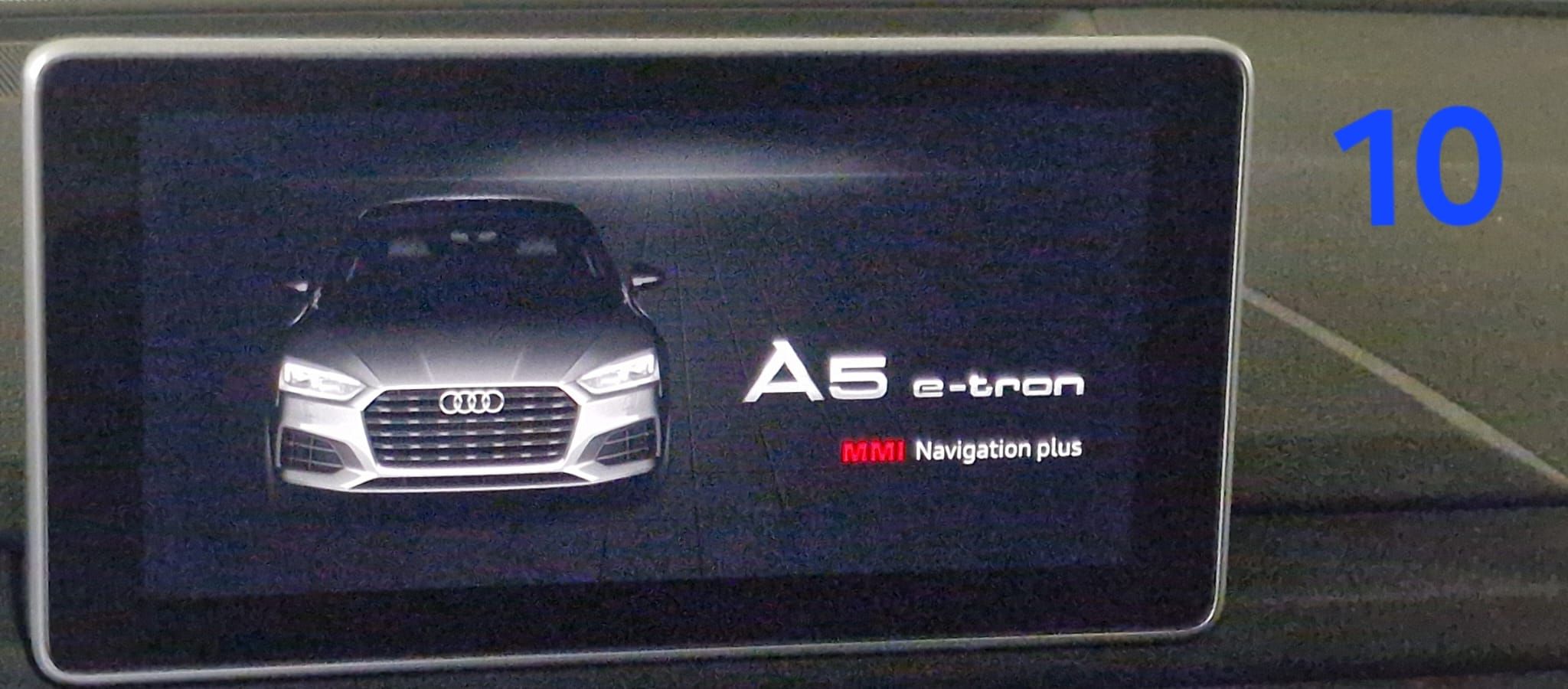

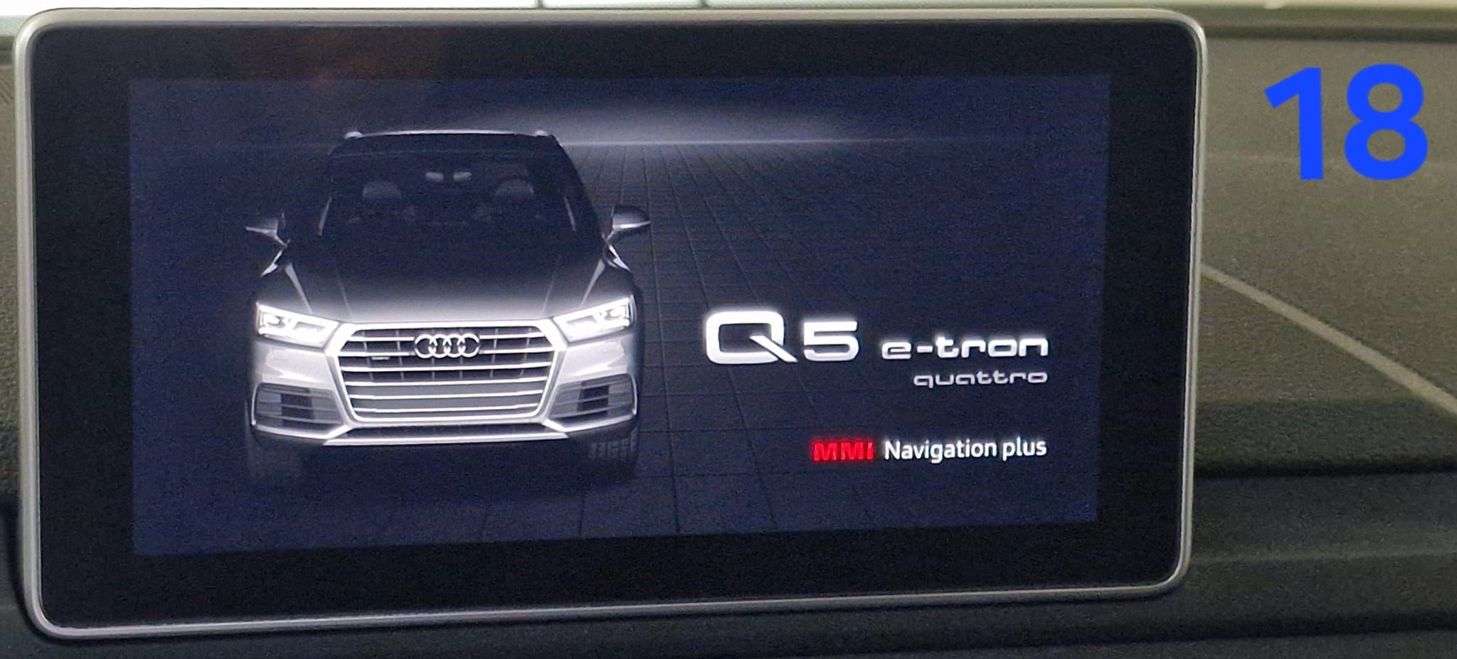

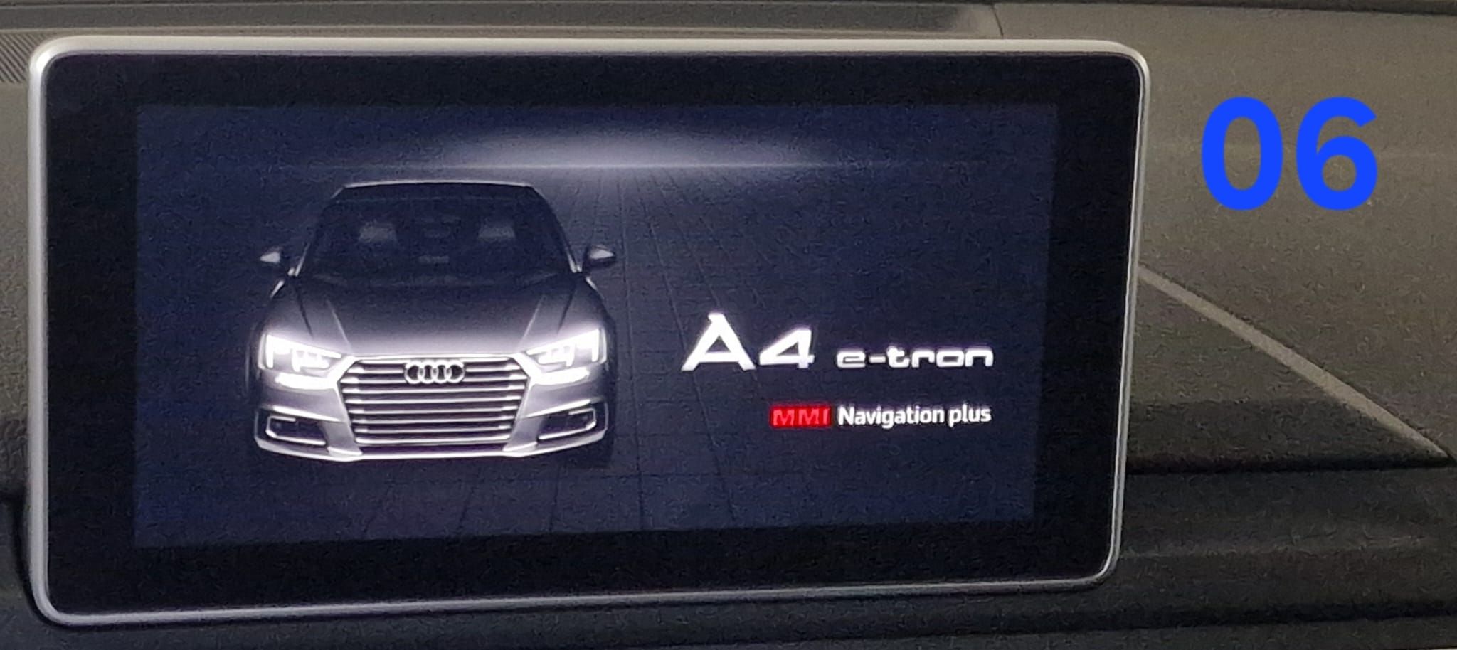

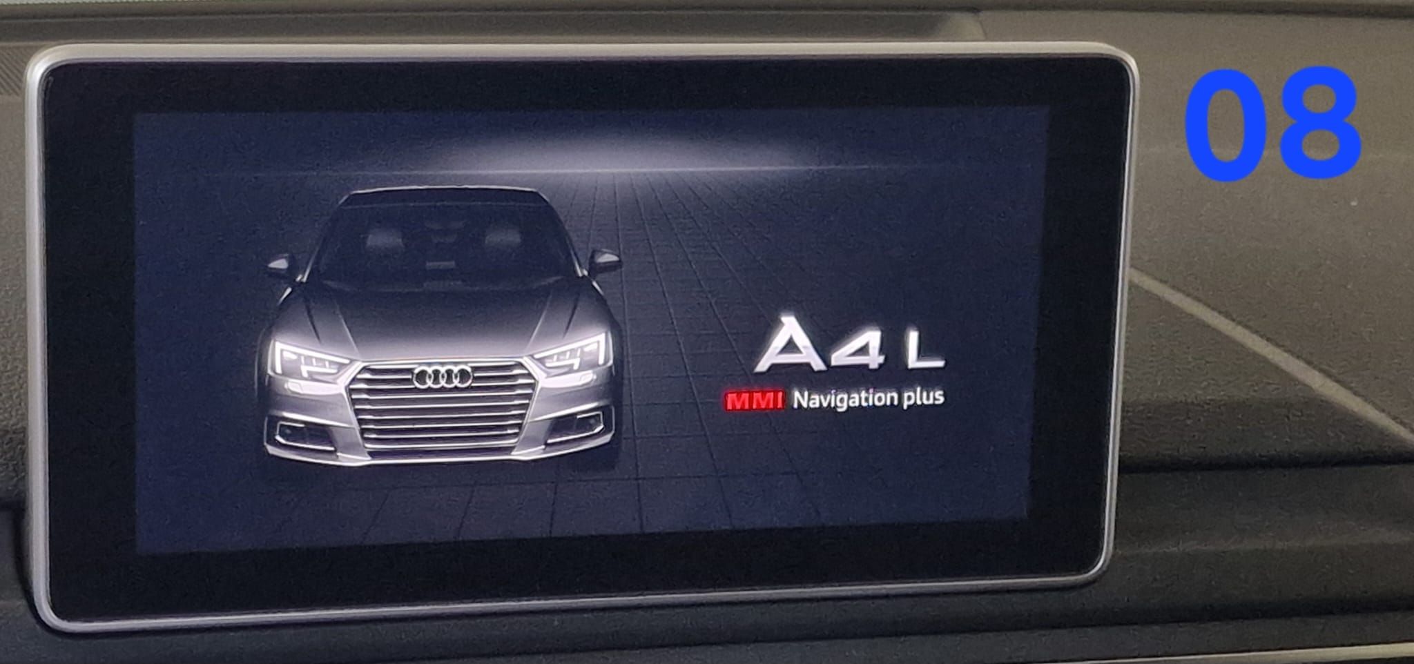

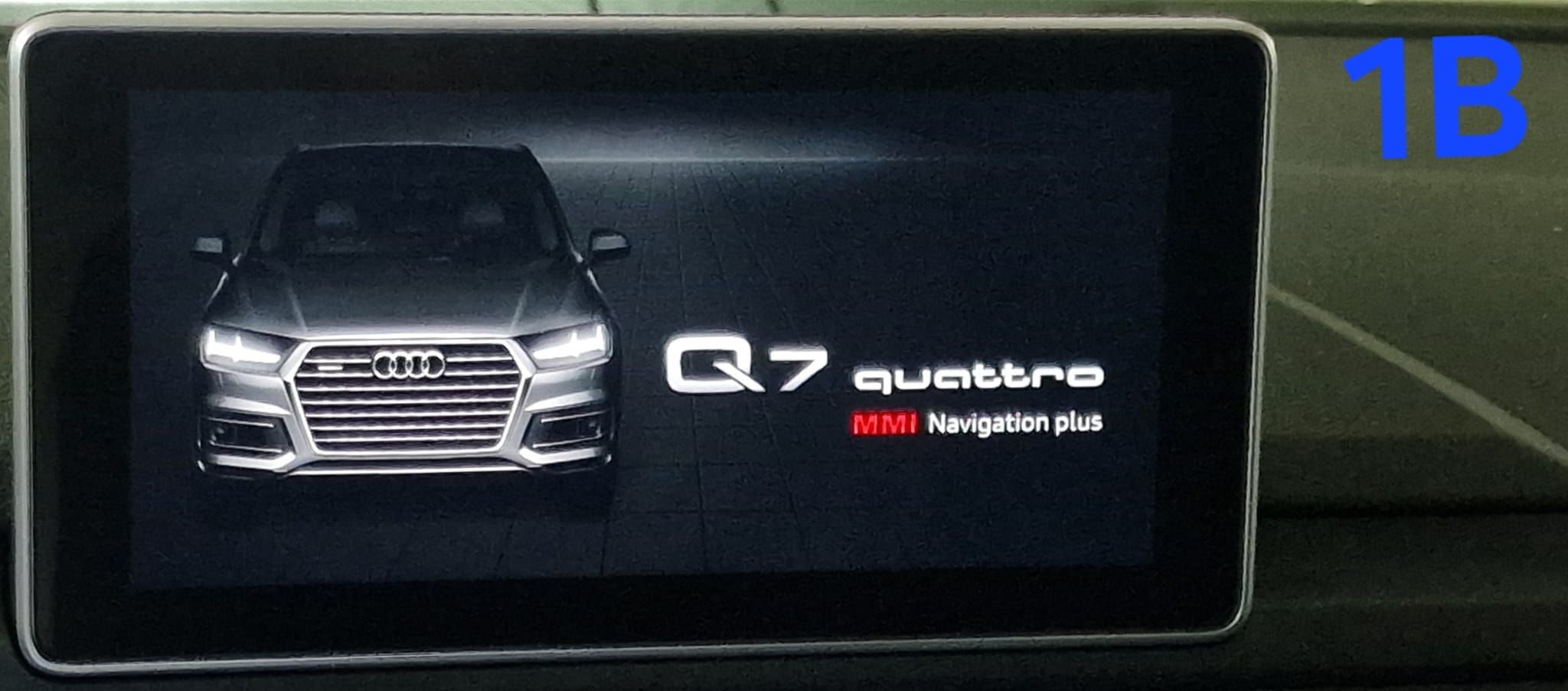

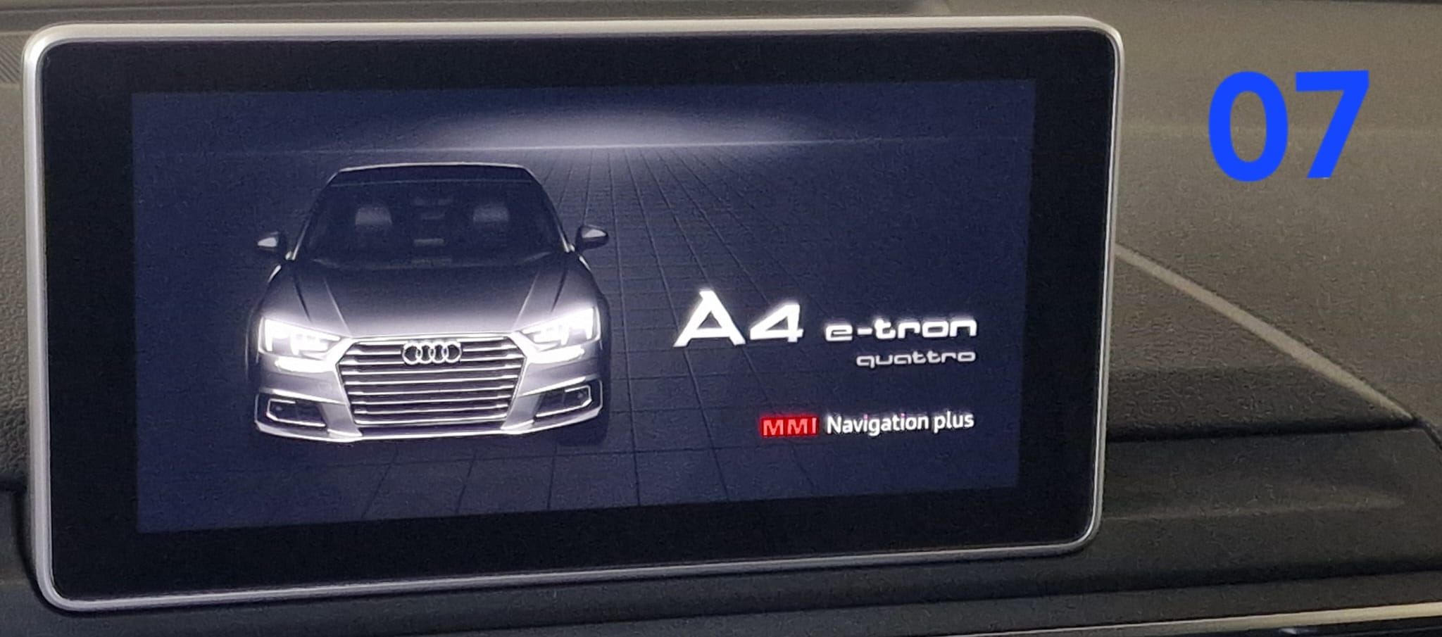

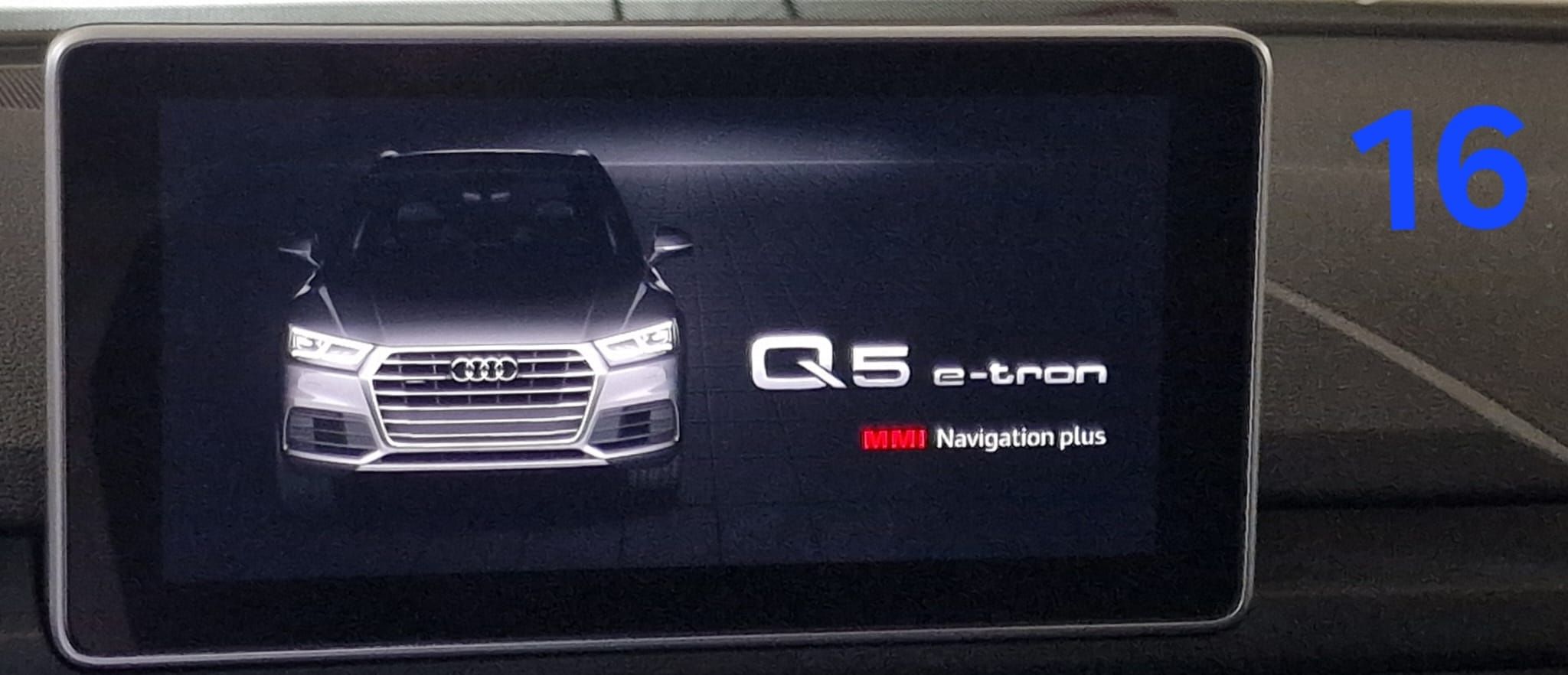

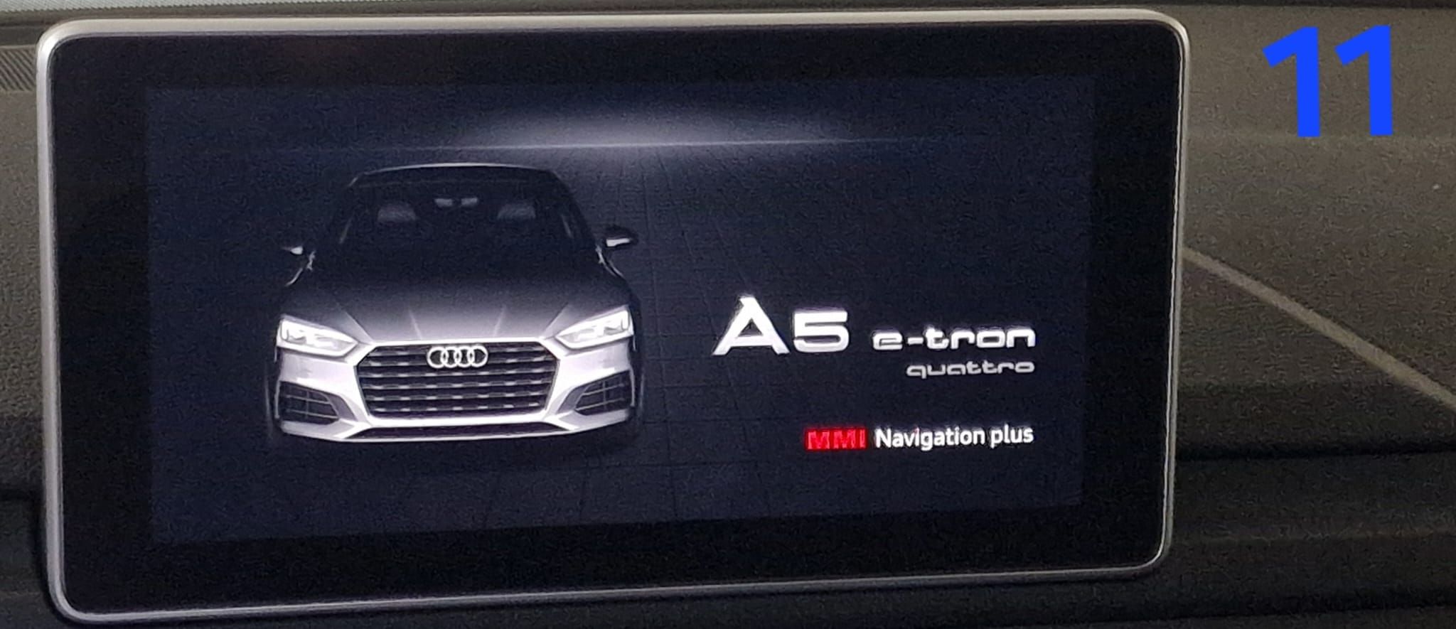

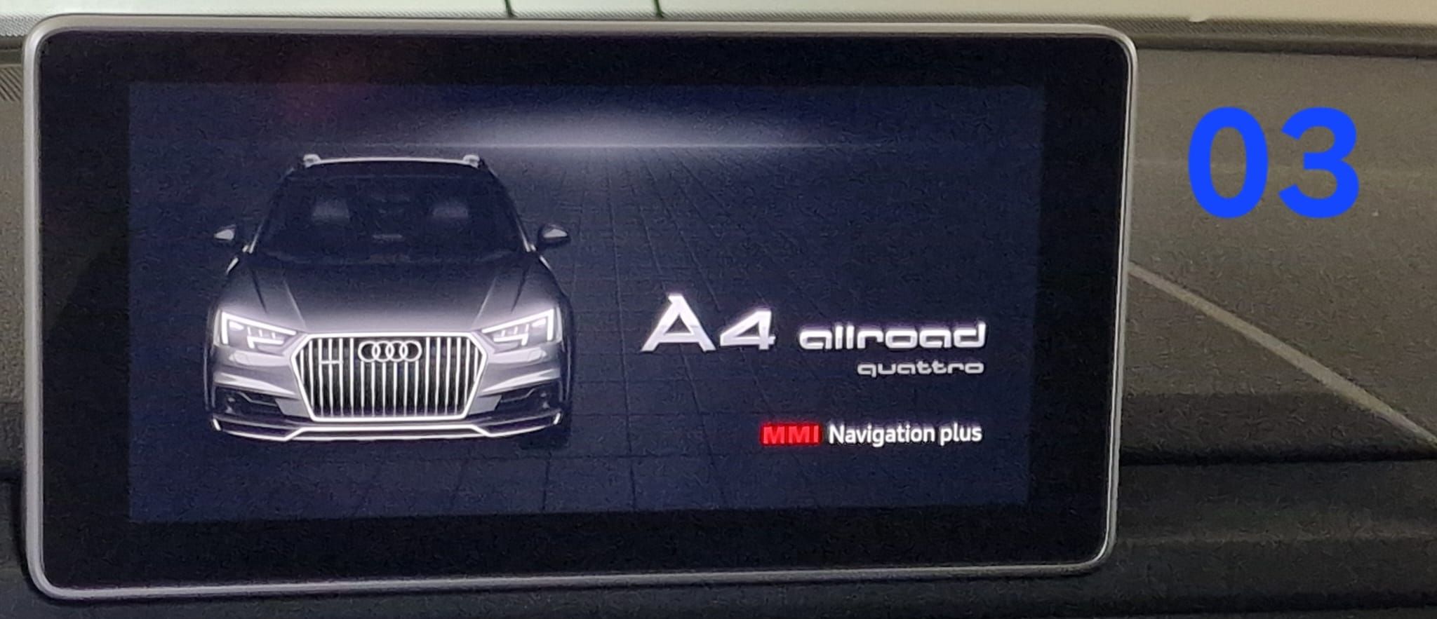

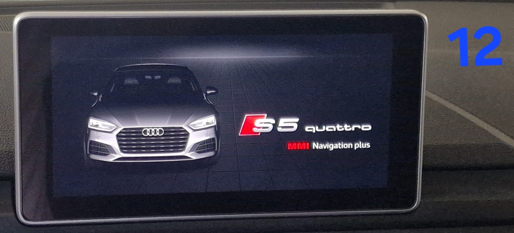

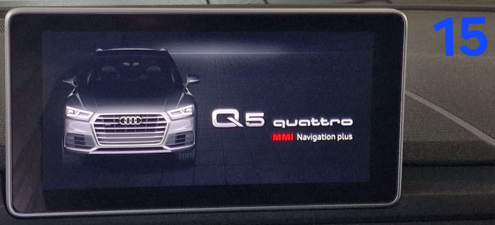

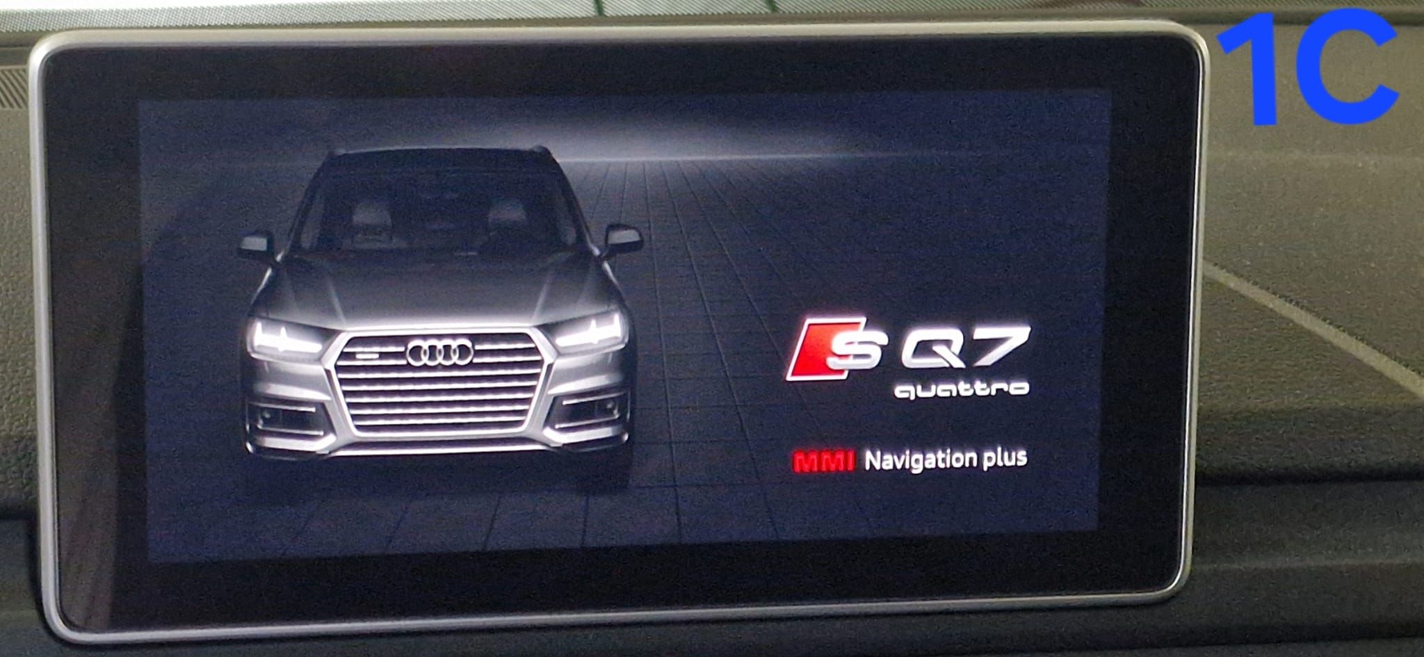

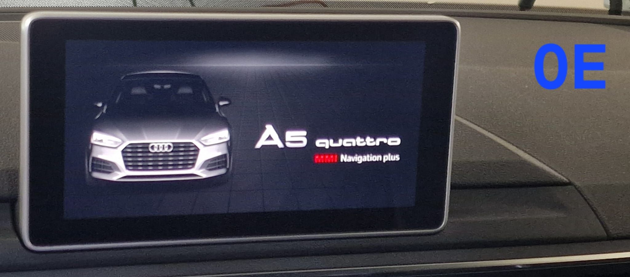

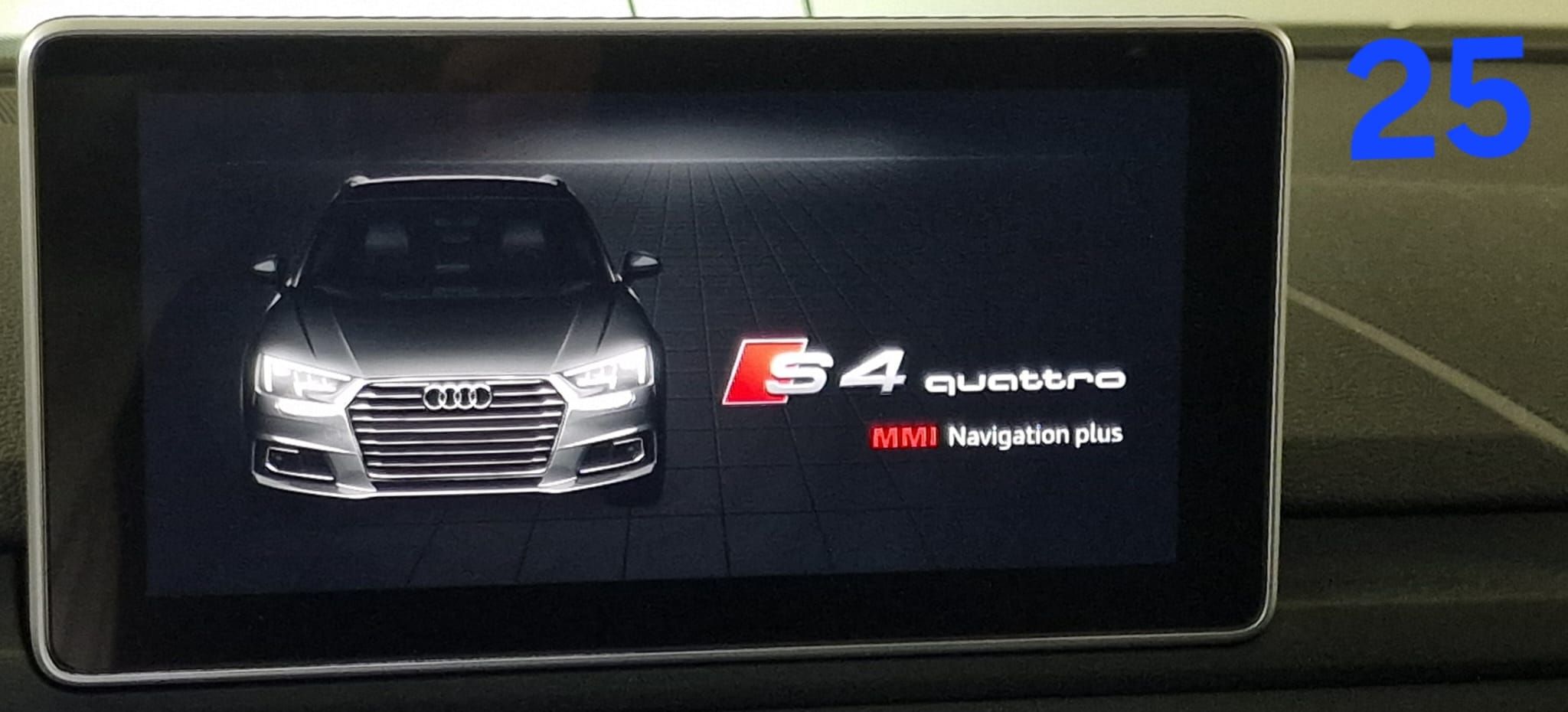

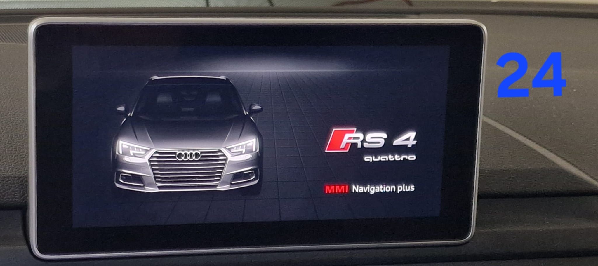

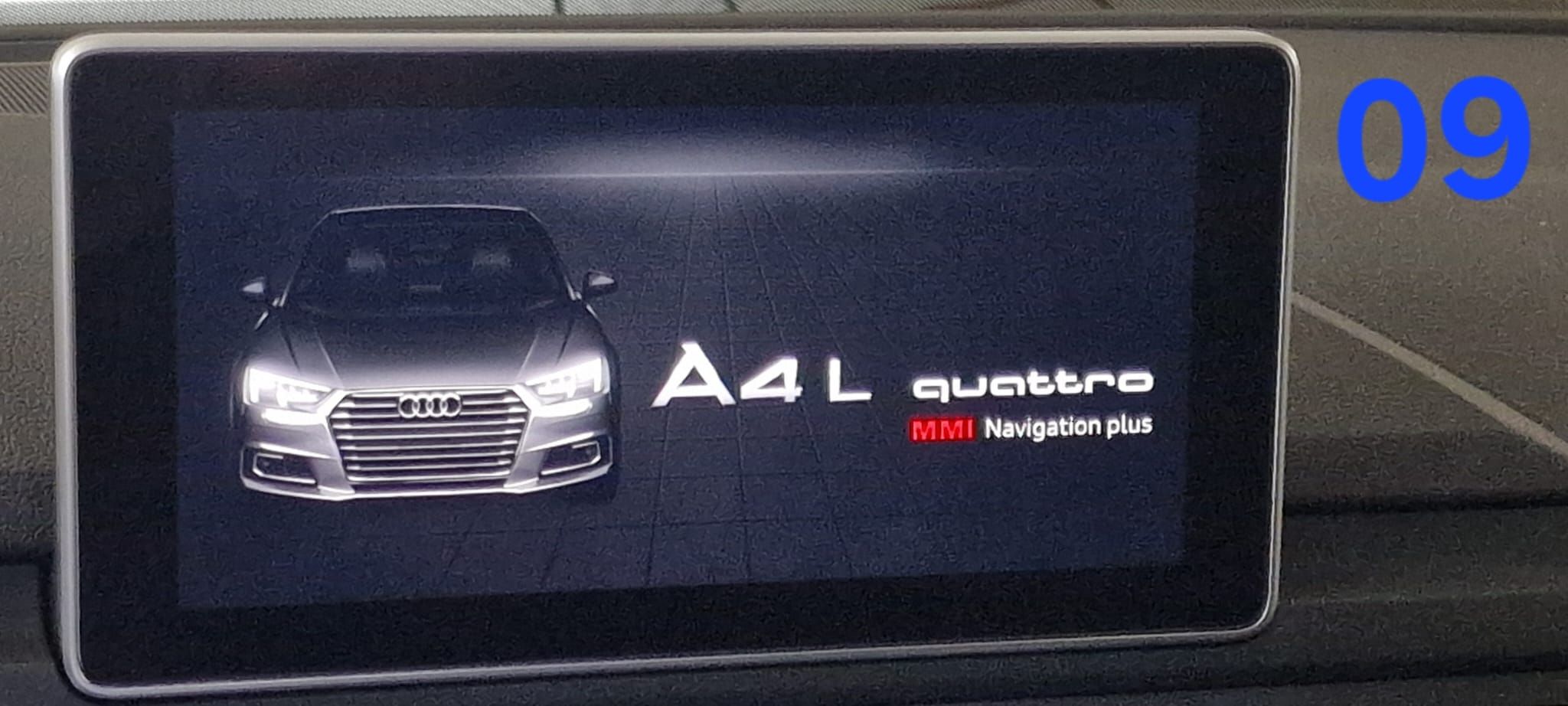

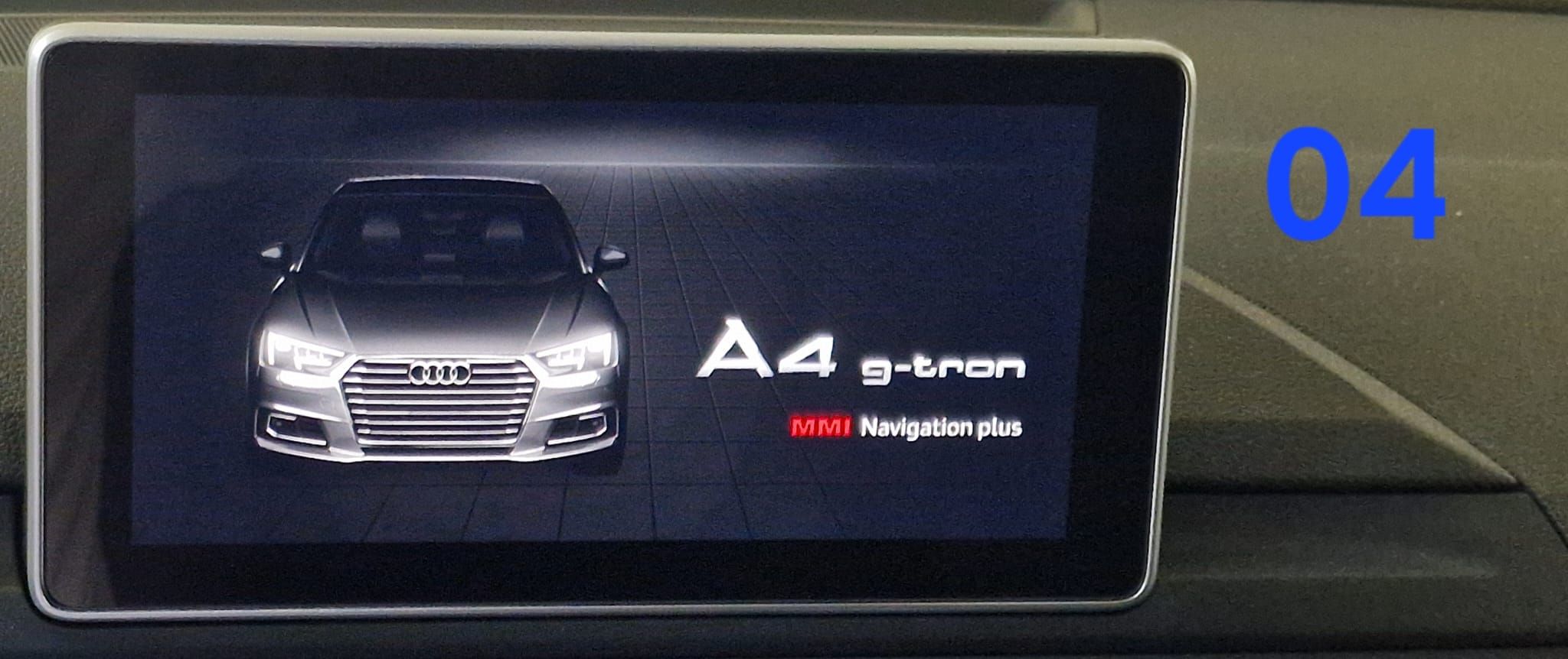

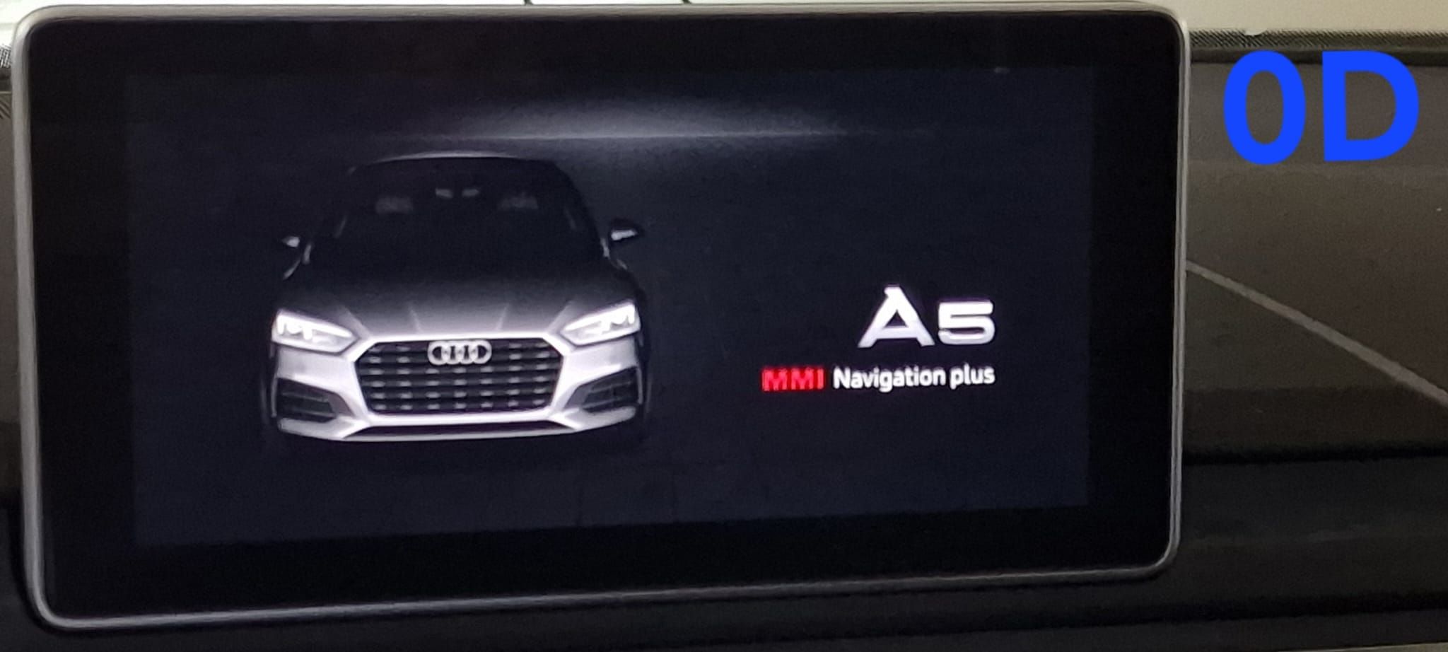

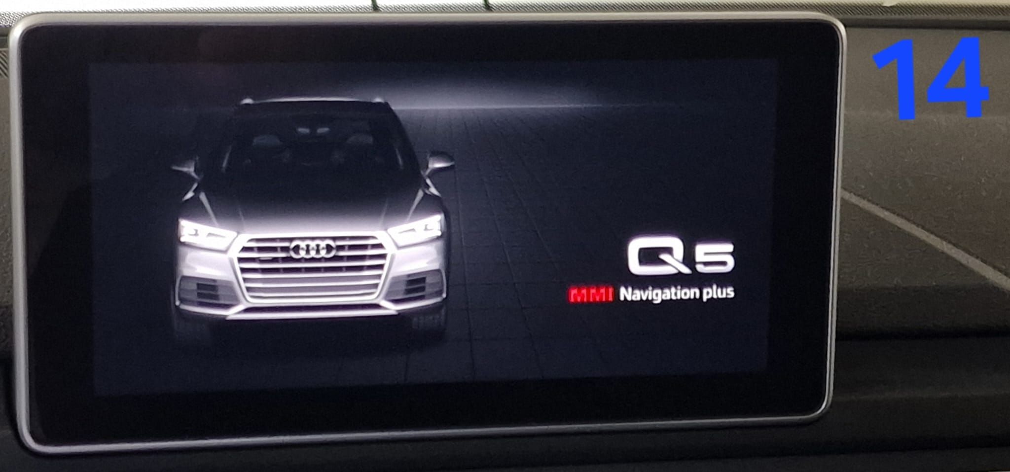

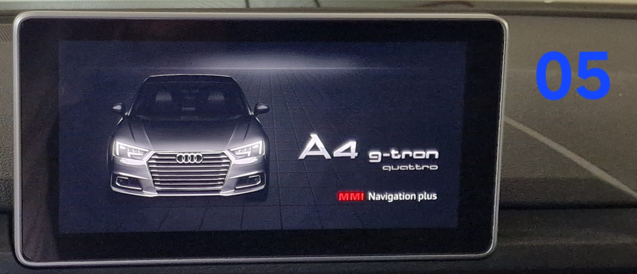

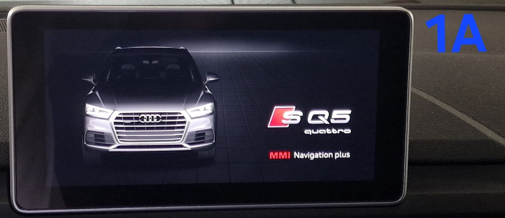

Poniżej znajdziecie screeny dla poszczególnych pojazdów i odpowiednie ekrany startowe.
Wartość HEX dla danego ekranu startowego widoczna jest na niebiesko po prawej stronie wyświetlacza MMI.
Audi A4 B9
Audi A5 F5
Audi Q5 FY
Audi Q7 4M
