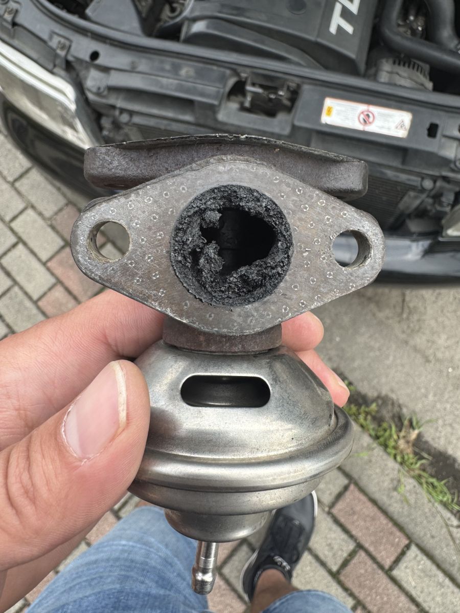

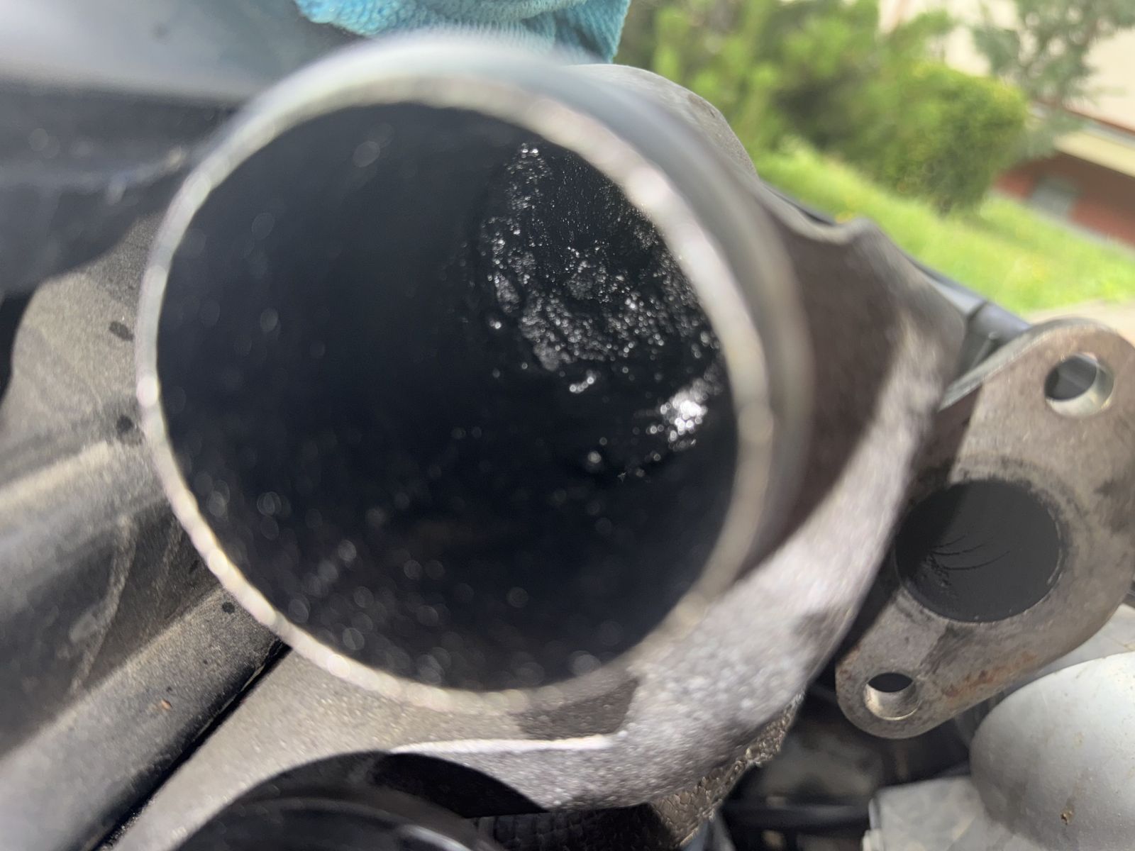

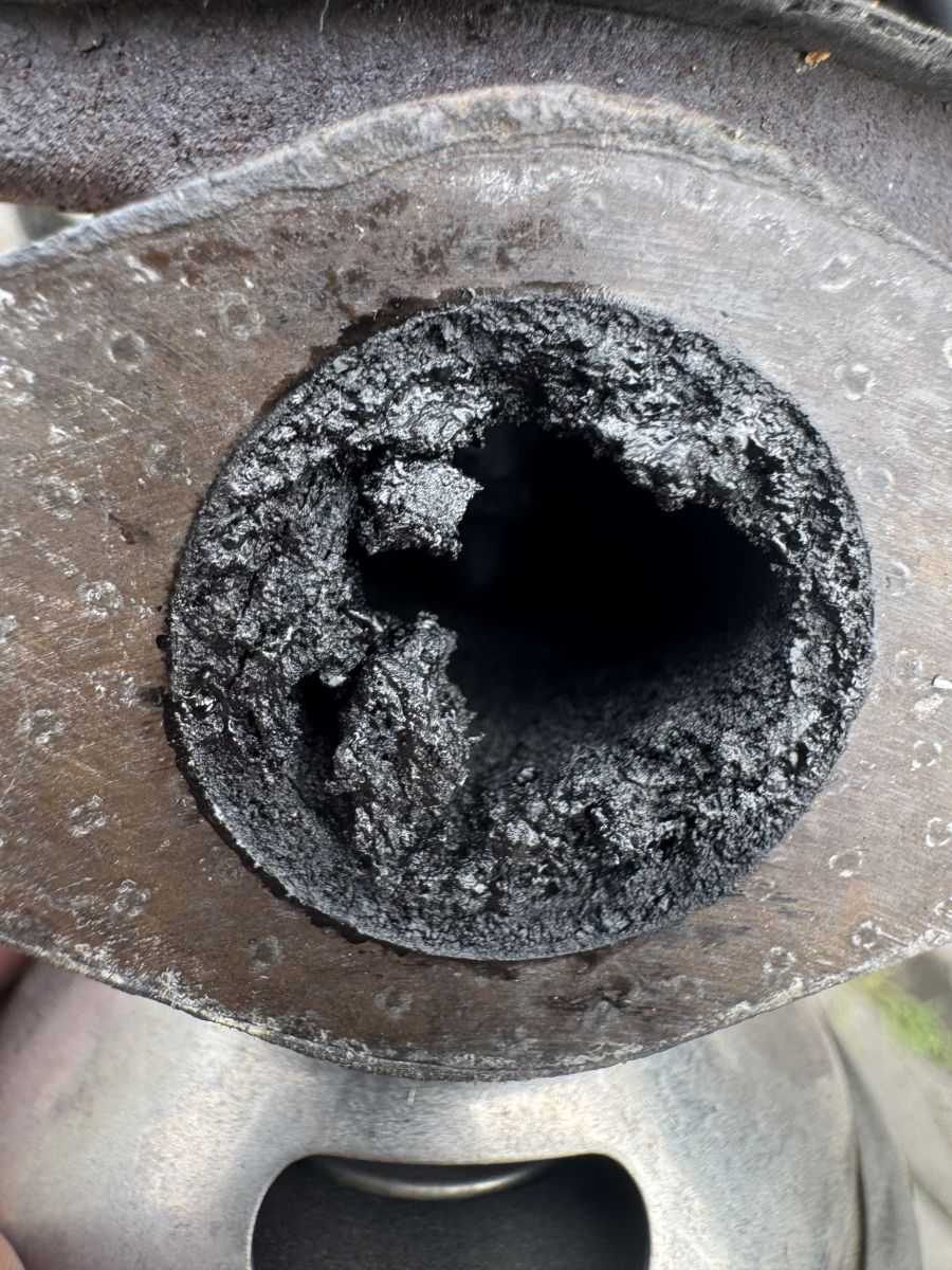

Witam. Mam taki przypadek z moją A4. Mianowicie przy zimnym silniku auto idzie jak trzeba ale kopci na czarno. Gdy auto się rozgrzeje auto traci moc i nie przyspiesza. Wtedy już nie kopci z wydechu. Posprawdzałem dolot czy jest szczelny i wymieniłem rurę która idzie od intercolera bo była spękana. Wymieniłem większość przewodów od gruszki itp. Egr działa poprawnie. Czy poza tym pozostała już tylko turbina do sprawdzenia czy coś jeszcze można sprawdzić zanim przejdę do wyjęcia turbo? Za wszelką pomoc dziękuje. Dodam że odma nie puszcza oleju. Co było zatkane to przeczyściłem.
A logi robiłeś? Sprawdzałeś pracę N75?
Niestety nie. Mam program i obd ale nie wiem jak się do tego zabrać  za bardzo. Myślę że wymienię jeszcze zawór n18 bo czytałem że to on może być winny. Objawy kopcenia na czarno i spadek mocy by pasowały.
Masz poradnik od deski do deski napisany na forum w dziale diagnostyki.
