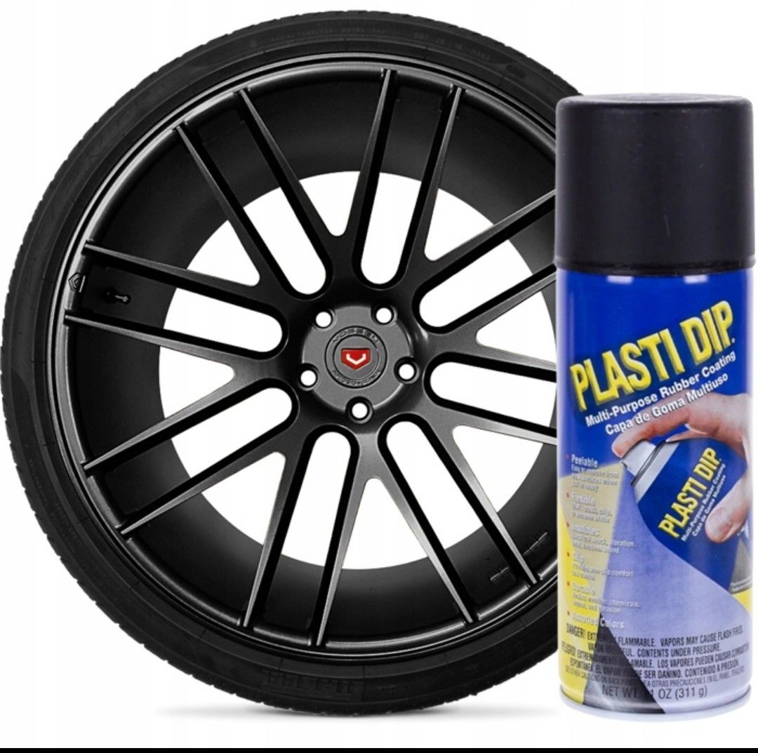

Dobra właśnie zdecydowałem się na plastidipa nie będę ściągał tych ramek tylko jakim papierem najlepiej zmatowić? I taki plastidip jest w porządku ?
Najlepsze są z firmy plast dip te co pokazałeś. Najważniejsze to dobrze odtluscic. Jak chcesz matować to 320 w górę. Ja swoich nie matowałem i trzyma dobrze.

Jak lakier gładki z połyskiem to szarą włókniną z pastą do matowania albo papier 1000 na wode. # 320 to już gruba rysa może być widoczna po doschnięciu dobrym plasdipa. Nie potrzeba tak kaleczyć wystarczy jak napisałem.
