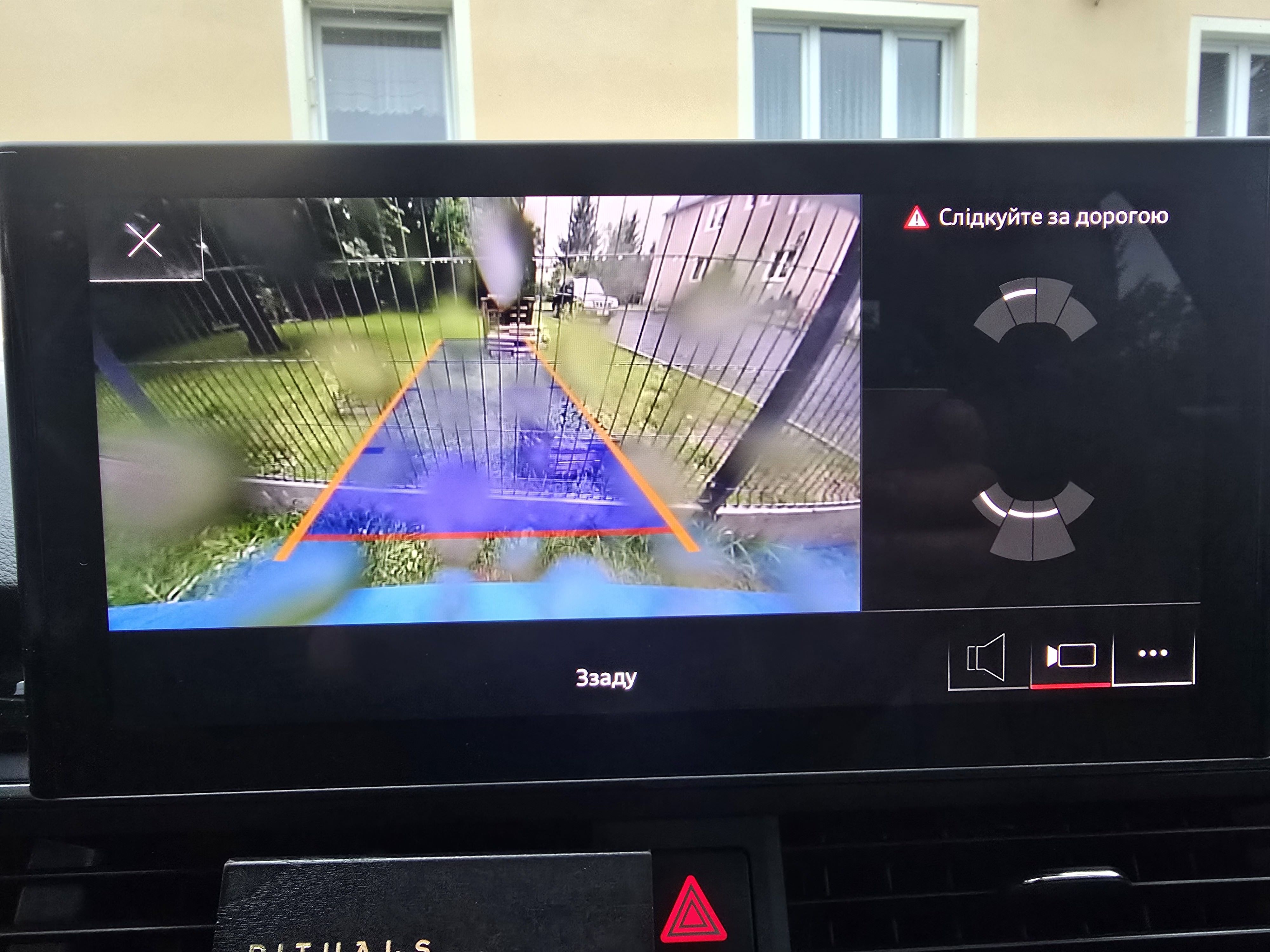

Dzień dobry. Mam samochód A4 B9 polift. Po bawieniu się z Car Scannerem uciekło menu wyboru trybów jazdy Drive Select oraz samochodzik z tylnej kamery. Co mam zrobić, żeby to wróciło? Same tryby zmieniają się przyciskami. Ale menu nie wyświetla się.

Udało się !!!! Wróciło menu ADS za pomocy tej instrukcji.
44 coding Audi drive select not active-> active
5f adaptation
Car function adaptations gen2
menu_display_carisma ->active
menu_display_carisma_over_treshold_high-> active
and
Car_Function_List_BAP_Gen2-charisma_0x17 ->activated
Car_Function_List_BAP_Gen2-charisma_0x17_msg_bus ->Terminal 15
oraz znalazłem samochodzik.
 na zdjęciu OBDeleven ustawienia pasuja do A4 B9 Sedan
Nawet nie wiem jak Car Scanner to zmienił.
Co prawda zepsułem VC. Coś grzebałem w ustawieniach Mapy 5f przez obdeleven. Działa wszystko tylko cały czas Trwa inicjowanie we tych wkładkach Rozrywki Telefonu i Mapy. Samochód A4 B9 Sedan Usa 2020r
