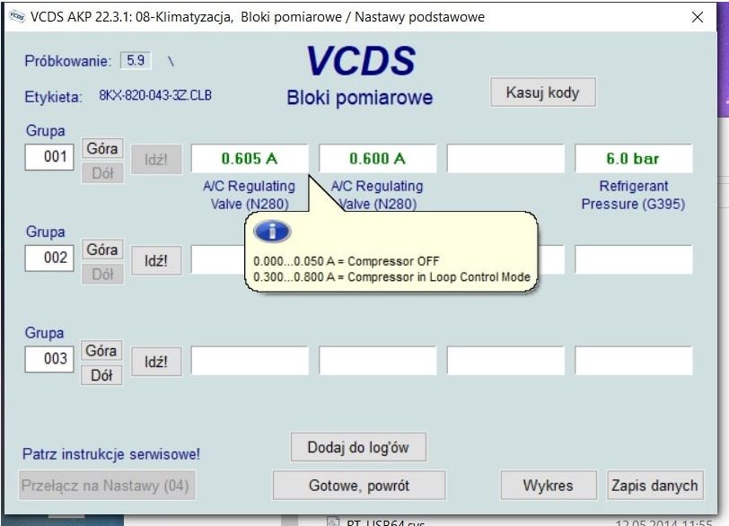

Witam wszystkich, dzisiaj zauważyłem że klima mi nie chłodzi, klikam przycisk AC (świeci się cały czas nie wyłącza się) ale z nawiewów nie leci zimne powietrze tylko takie jak jest na zewnątrz.
Sprawdzałem VCDSem i błędów nie ma w klimatyzacji, w blokach pomiarowych jest coś takiego (AC włączone).
Znajomy podpowiedział żeby wymienić czujnik ciśnienia klimatyzacji i to może być to (chodzi o ten zaworek 4H0959126B, tylko ja mam z końcówką E u siebie w aucie)
Co o tym myślicie ?
