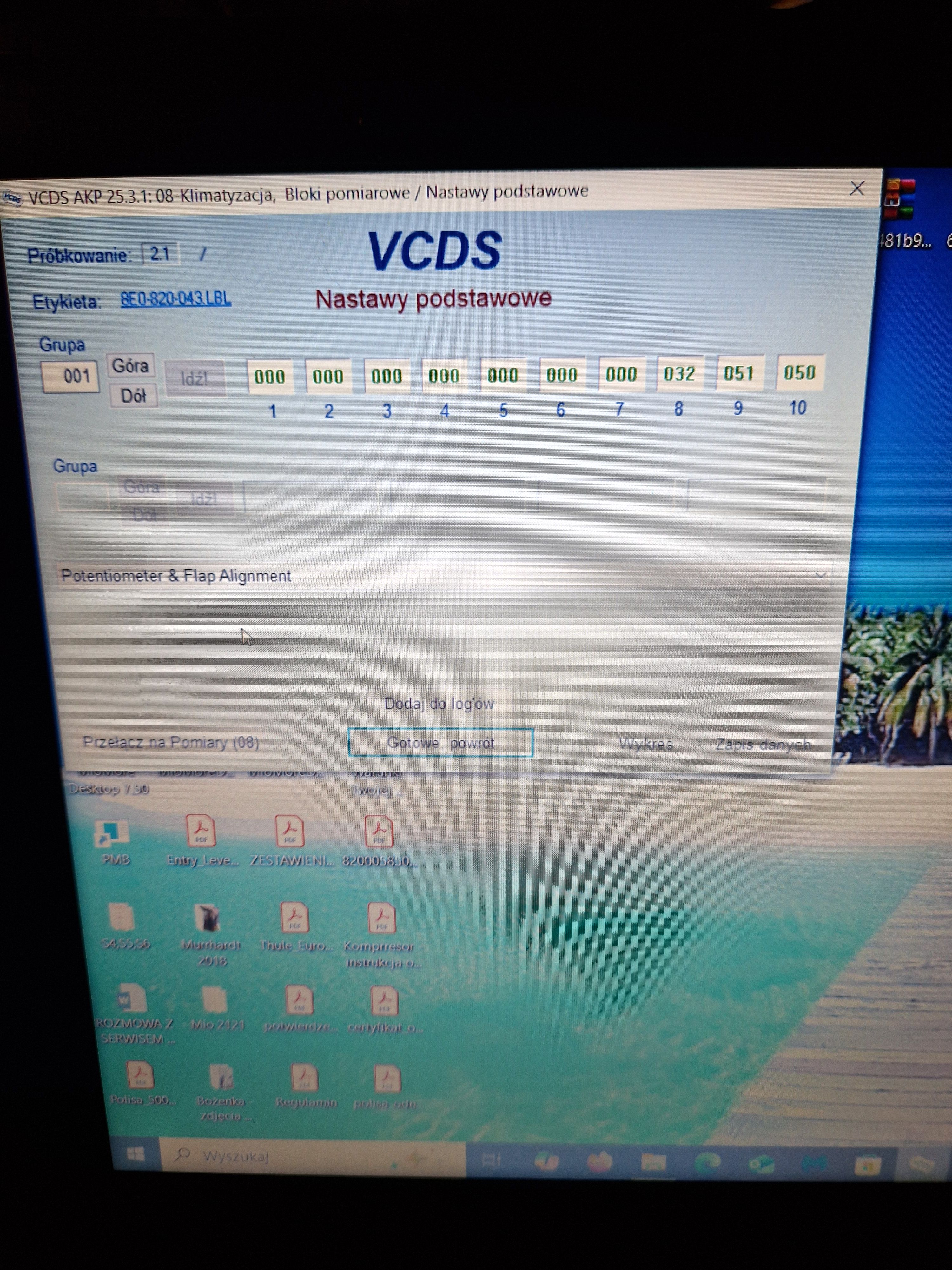

AndrzejK. Opublikowano 2 godziny temu Opublikowano 2 godziny temu Witam, mam do Was prośbę o wyjaśnienie mi znaczenia, do czego są przypisane okienka 7-10. Wiem/widziałem na filmie, że one w czasie nastawów nie zmieniają swoich wartości i cały czas widnieją/mają być tam 000. U mnie jak widać na focie co prawda pozycja 7 spełnia te wymagania, ale już okienka 8,9 i 10 jakieś wartości pokazują (choć są też stałe podobnie jak w okienku 7) co chyba raczej jest nieprawidłowością dlatego chciałbym się dowiedzieć czego wartości w układzie one pokazują, bo nigdzie nie mogę znależć. Okienka 1-6 dotyczą silniczków sterujących klapami to wiem,i normalnie nastawy wykonują zmieniając wartości, aż do zatrzymania się na trzech zerach, czyli prawidłowo. Błędów brak zarówno przed jak i po nastawach podstawowych. Pytam, bo mam mały problem z nawiewem na nogi (leci letnie/ciepławe powietrze, z pozostałych nawiewów prawidłowy ziąb) i zastanawiam się czy te wartości z okienek 8-10 inne niż 000 mogą być przyczyną dolegliwości u mnie z nawiewem na nogi. Wiem natomiast, że za ten nawiew odpowiada silniczek V70 i planuję wymienić go lub potencjometr ale wiedza o tych okienkach byłaby wartościowa dla mnie. Dzięki za info.
