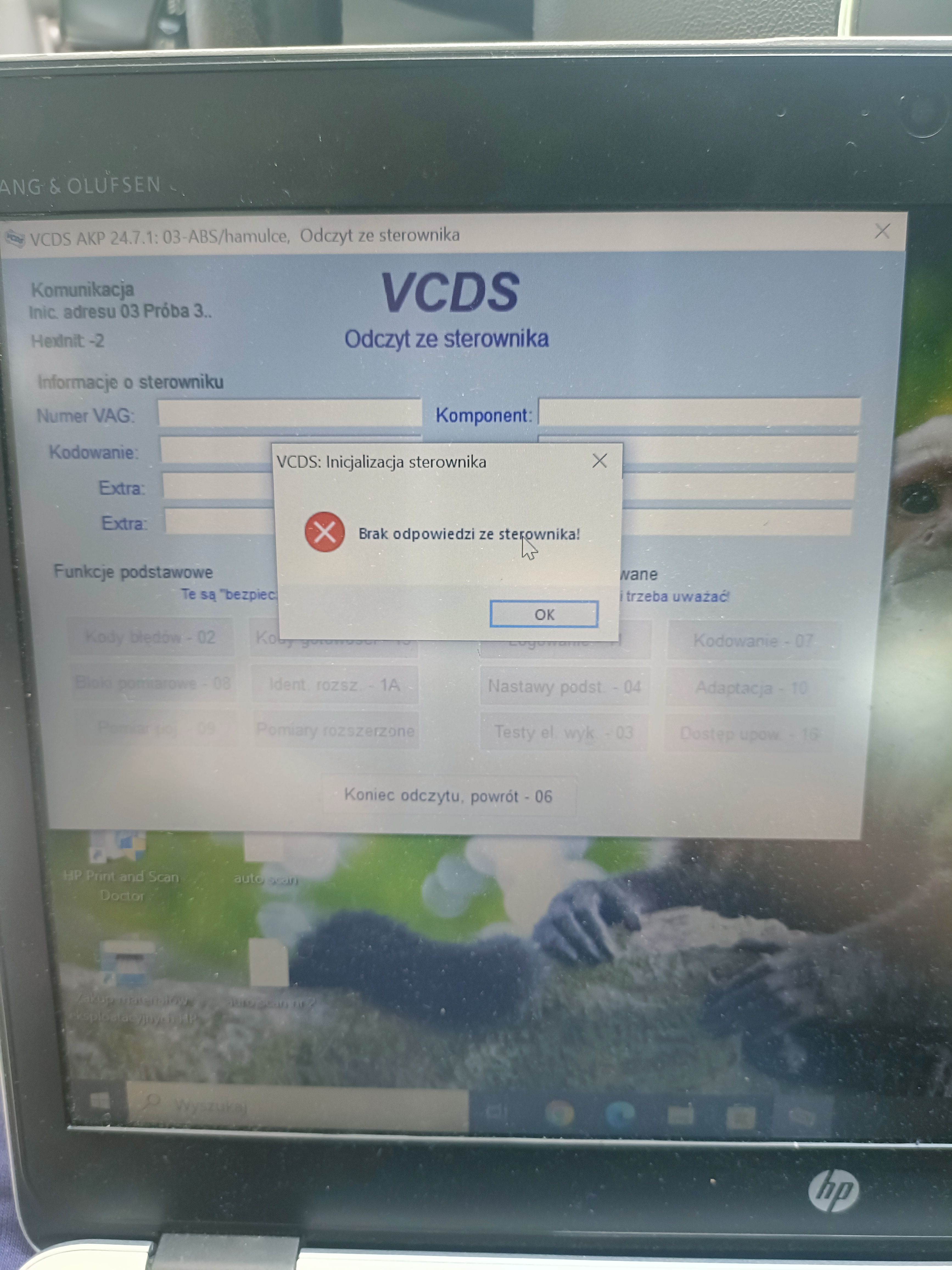

Sprawdzalem vcds i pokazuje brak komunikacji ze sterownikiem .

Takie co wyskakuje w VCDs
Tak jak by zasilania nie było
