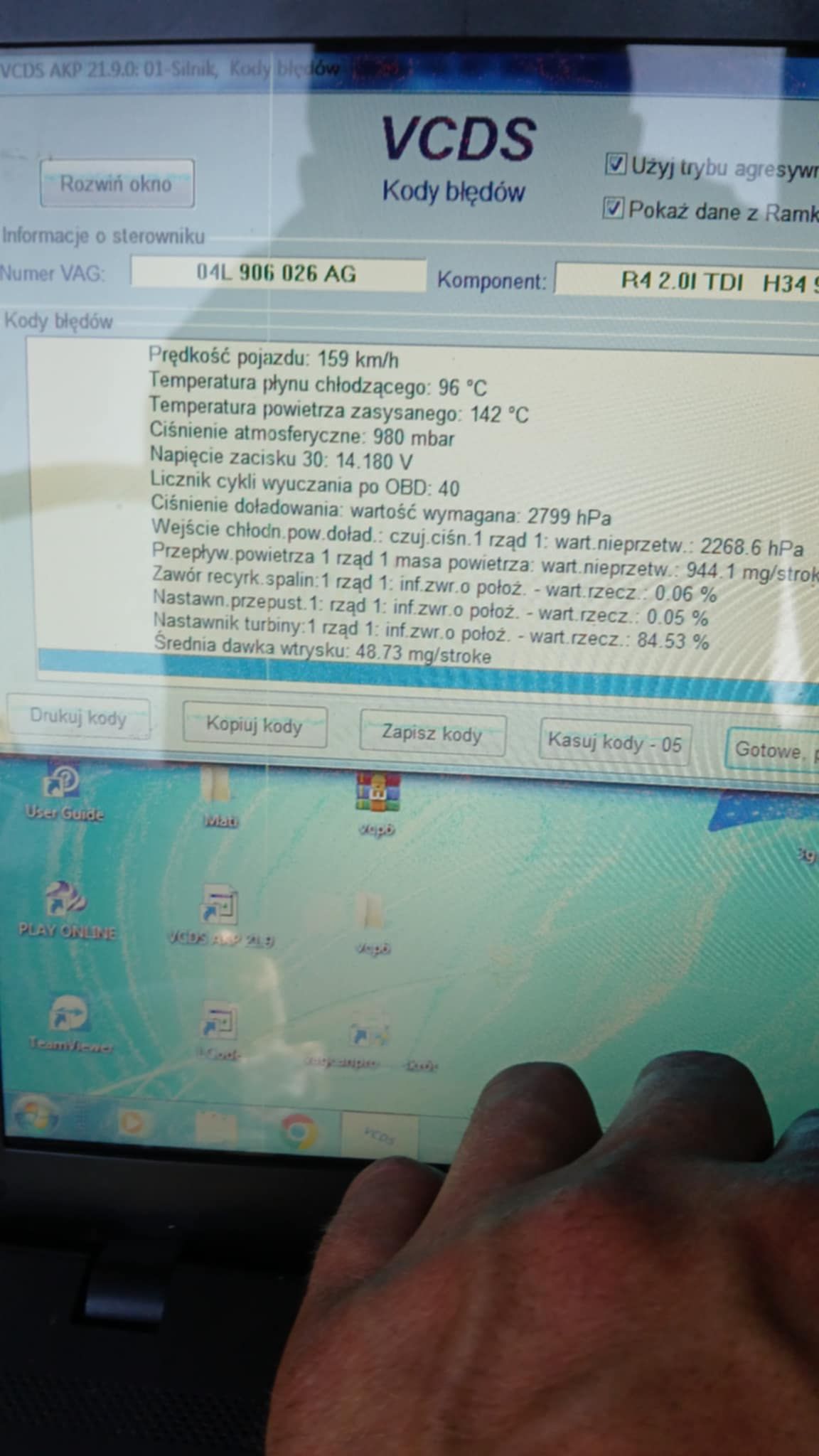

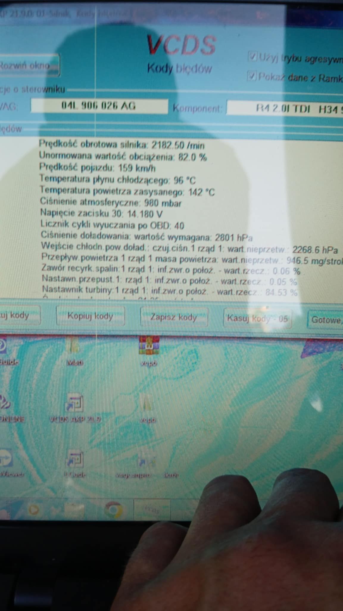

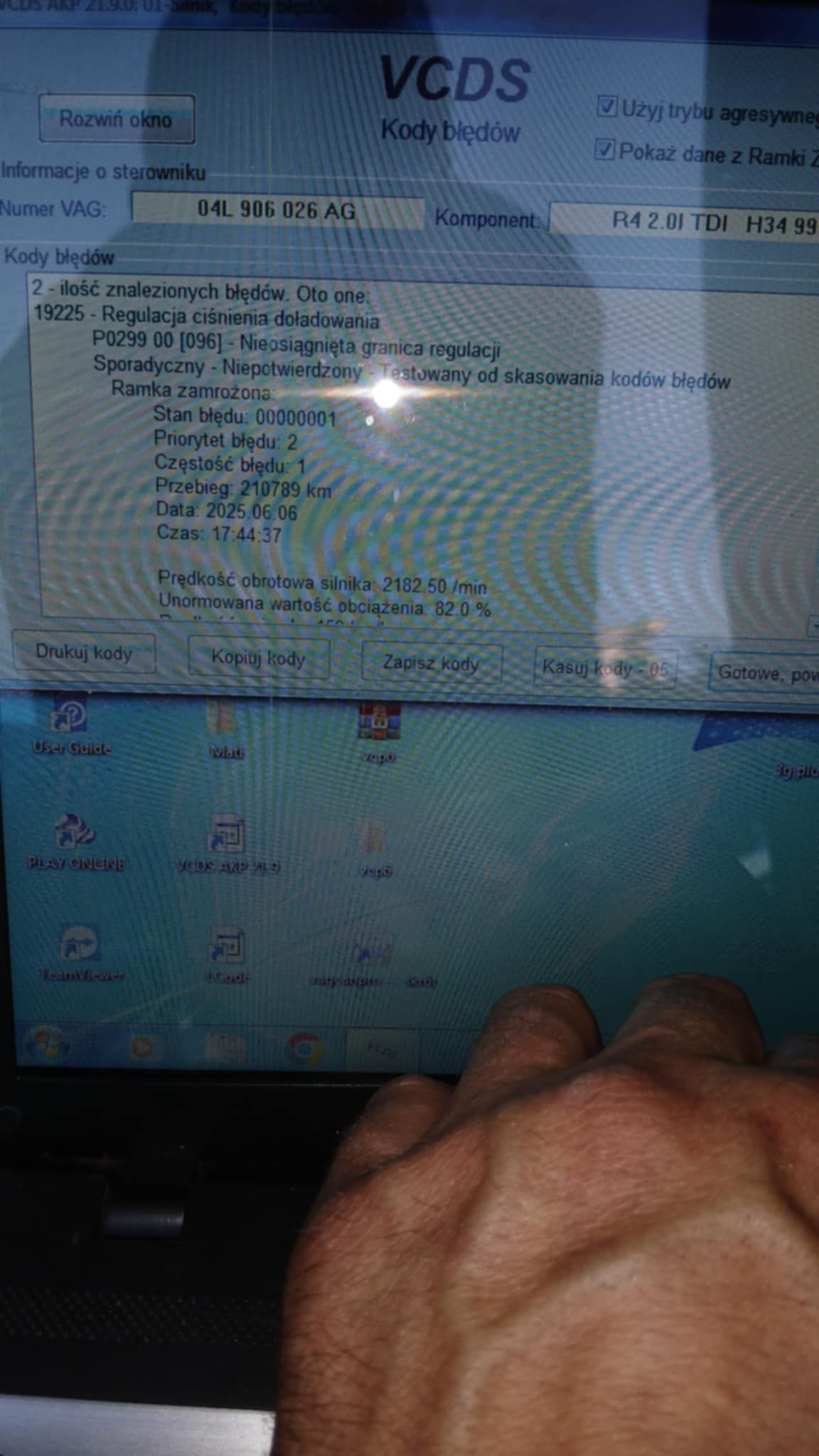

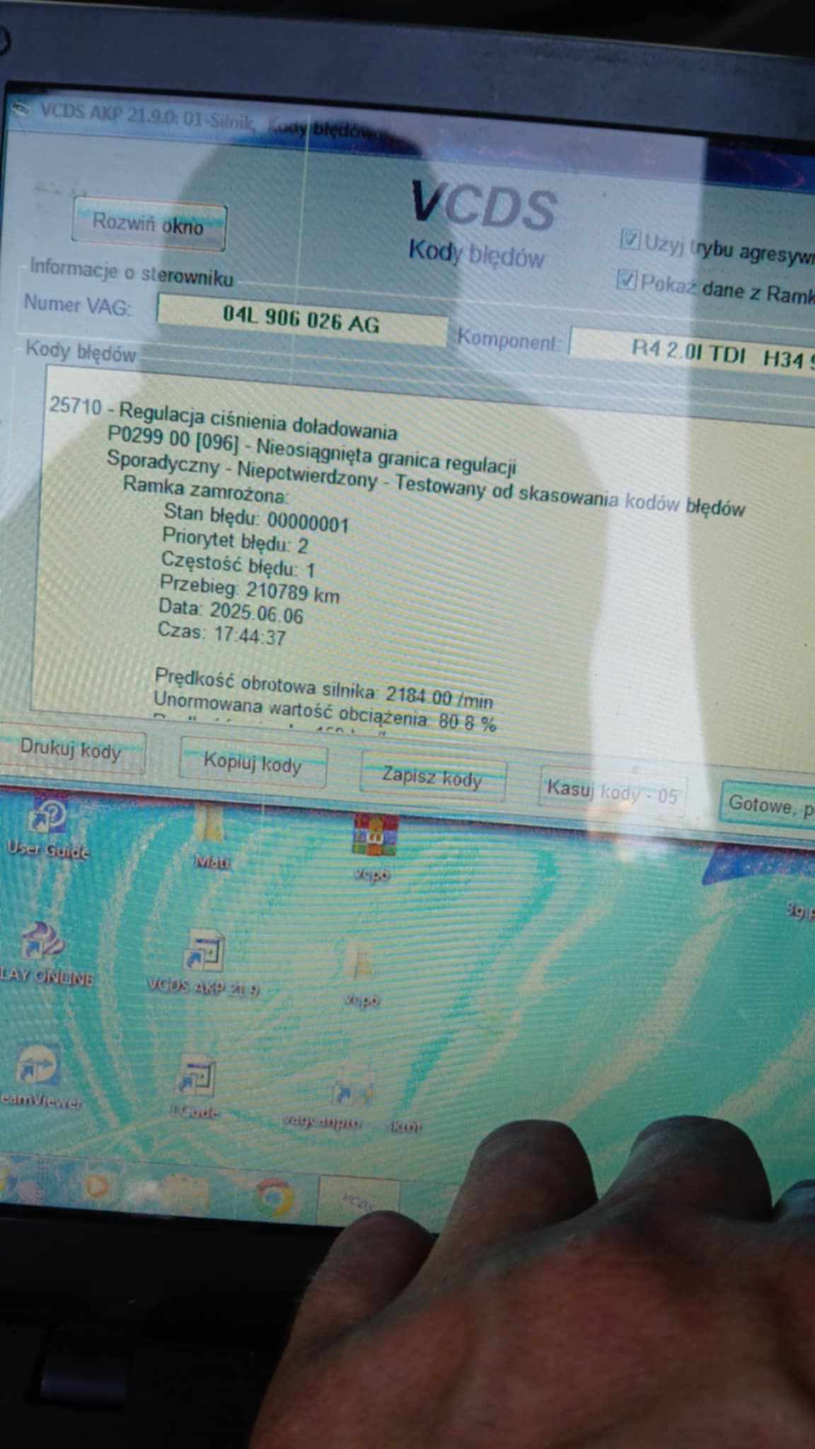

Czy jakoś spotkał się z takim błędem? Dodam, że turbo zostało zregenerowane jakieś 20tys km temu.

Bo żadna turbawka po regeneracji nie osiągnie zadanego ciśnienia. Dzisiaj są zbyt słabej jakości części + ludzie robią to na sztukę, byle mieć hajs. Nikt nie spuszcza się nad dobrym dopasowaniem wirnika do muszli, stąd duża rozbieżność zadanego ciśnienia a osiągniętego. Na jaką moc masz tą mapę? Na oryginalnej jakie doładowanie była w stanie dać ta turbina? Ogólnie można to doprowadzić do stanu : dokręcać śrubę ograniczającą wastegate ale to katorżnicza robota na aucie, bo dojście do niej jest zerowe.
Teraz jeszcze dwie sprawy : DPF jakie ma wartości? Przytkany też będzie ograniczać pracę turbo, kopci na czarno?
