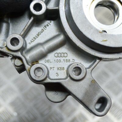

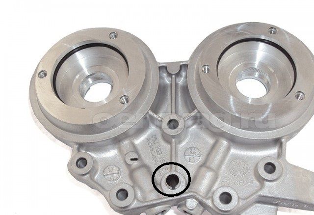

Nowsza wersja okulara zmiana z 06L103166D na 06L103144K czy pasują zamiennie w cjeb 2012/13
Jak w tytule chciałem zmienić wspornik wałków na nowszą wersję. Podpory różnią się  wysokością odlewu drugiej środkowej śruby jest niższy a w tym miejscu jest stalowa tulejka( na zdjęciu w czarnym kółku), która jest równa wysokości odlewu i łatwo ją przy dokręcaniu uszkodzić.  Czy one są zamienne ze sobą?  wg etki pasują zamiennie,  ale głowica u mnie nie ma miejsca na tą tulejkę, Więc pozostaje albo dokręcanie z tulejką, albo skracanie śruby i montaż bez tulejki ( co wydaje mi się druciarstwem).
