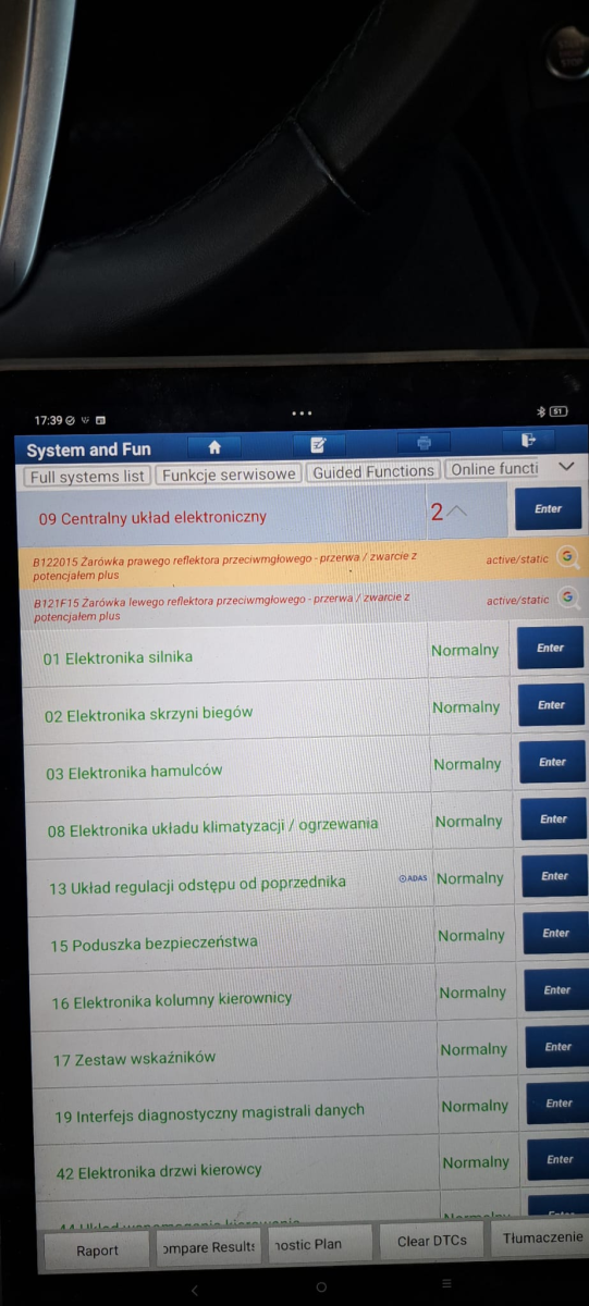

Oraz drugi problem, błędy od przeciwmgielnych (w aucie są radary w kratkach z przodu):
65632 - Bulb for Right Fog Lamp
          B1220 15 [00001001] - Open or Short to Plus
          Confirmed - Tested Since Memory Clear
65634 - Bulb for Left Fog Lamp
          B121F 15 [00001001] - Open or Short to Plus

Błędy niestety nadal są te same co były.

Aż dziwne, że nie kodowania. Wszak główna wtyczka reflektorów to tylko 8 pinów, z czego zajęte po schematach widzę, że tylko 5 pinów - schematy trochę ubogie od Audi, nie ma wydzielonego podłączenia dla przeciwmgielnych świateł. A normalnie cała reszta działa. Tylko błędy od przeciwmgielnych, które też swoją drogą działają (świecą normalnie na boki jak powinny).
Powiem, mu żeby sprawdził wiązka w środku lampy w takim układzie. No ciekawy temat - na zegarach też jest błąd od świateł swoją drogą.
