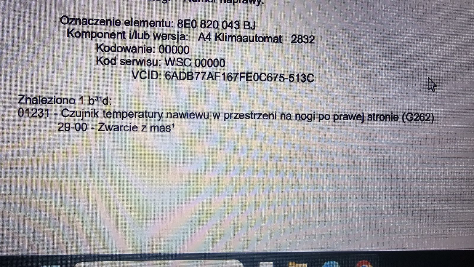

Witam,
Problem polega na tym, że lewa strona jak i prawa równomiernie chłodzą, a jeżeli włączam ogrzewanie to tylko lewa strona grzeje, a z prawej strony leci zimne powietrze.
Dodaje zdjęcie z błędami.
Pomożecie Panowie rozwiązać problem?
Rozwiązane przez Pawcioo_
Błąd czujnika temperatury, pierwszy raz widzę aby on komuś padł. Nie było nic z autem grzebane w przeszłości? Trzeba zdjąć schowek po stronie pasażera i zobaczyć, czy wszystkie kostki są dobrze wpięte.

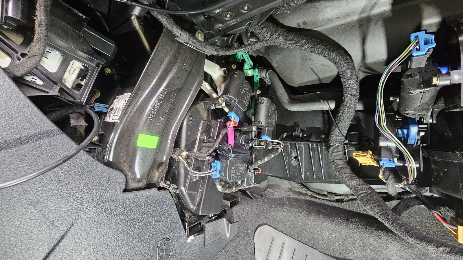

Wszystkie złącza są wpięte prawidłowo. Jedynie co było wymieniane to dwa potencjometry (tak, była robiona adaptacja).
Niestety nie potrafię znaleźć lokalizacji tego czujnika.
Szukaj po lewej stronie na tym systemie nawiewów, czujniki temperatury wyciąga się przez przekręcenie ich o 90°.
Znalazłem tylko jeden czujnik, w dodatku to G263, natomiast G262 nie ma.
Ponizesz przedstawiam zdjęcie mojego wnętrza oraz schematu jaki znalazłem. Czy potrafisz zaznaczyć mi lokalizacje? Innego schematu nie znalazłem w internecie
  • Rozwiązanie
Temat rozwiązałem. Czujnik znajduje się tóż za panelem klimatronika. Oba kondensatory (zwał jak zwał) w miejscach lutu podgrzałem lutownicą i działa jak nowy.
