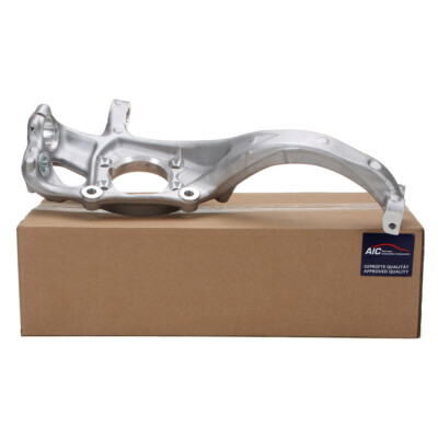

Jaka zwrotnica będzie pasować do Audi A4 B8 3.0 TDI?
Cześć,
Będę ową część wymieniał P i nie jestem pewien którą kupić. Z etki wyczytałem, że 8k0407254 R/T . Na alledrogo znalazłem np. takie: NPY zzp-au-035 lub 037.
WAUZZZ8K09A147155
aloszka
musisz odczytać nr starej...albo różnica w dziurkach :wink:
WWW.EBAY.PL
AIC Achsschenkel KSM für AUDI A4 B8 A5 8T 8F Q5 8RB vorne rechts 8K0407254AA | Auto & Motorrad: Teile, Autoteile & Zubehör, Federung & Lenkung | eBay!
To jest to o czym @_małyTM_ pisze :)
Wrócę do domu to zerkne. W sumie że też nie wpisałem tego w google.
W sumie tak średnio zerkne.
Bo tak. Lewą kiedyś tam kiedyś kupowałem  ZZP-AU-020 NTY i coś z nią było nie tak i mechanik coś tam rzeźbił w niej. I kupiłem w czerwcu wahacze TRW jtc1658 i lewa strona pasuje ale 1659 do prawej już nie. Inna dziura na stożek. Tak samo drążki kierownicze. Dlatego też chce ją wymienić bo mnie wk***ia. A tej prawej to jeszcze nie ruszałem i nie wiem co za cudo tam siedzi.
Pasowała ZZP-AU-037 NTY
