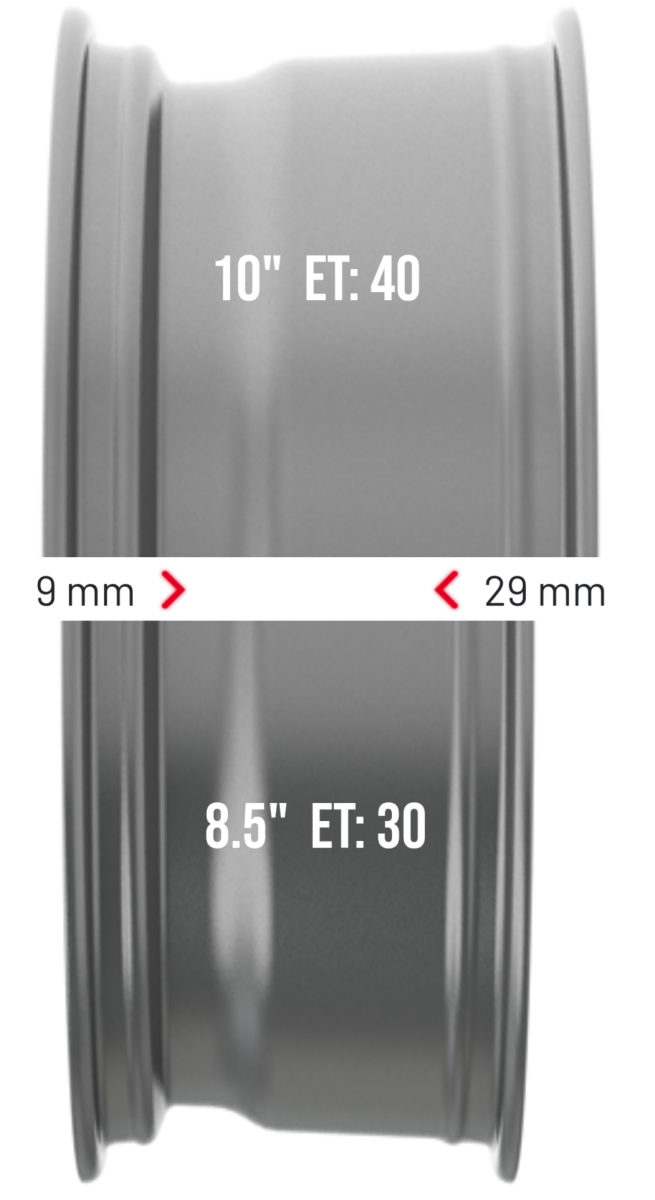

Pytanie techniczne , mam do wzięcia koła w rozmiarze 8.5x20” ET30 5x112 wraz z oponami 255/30 R20
Moje pytanie czy przy tym rozmiarze felg Et nie jest zbyt niskie ? W sensie zgra to się bez obcierania? ( zawieszenie seryjne) Ma może ktoś u siebie zestaw o takich wymiarach zamontowany ?

Miałem u siebie z parametrami jak widzisz na obrazku i auto na Eibach Sportline. Zero problemów. Najlepiej wklep do kalkulatora aktualne parametry koła i będzie wiadomo czy nowe zagra idealnie.
