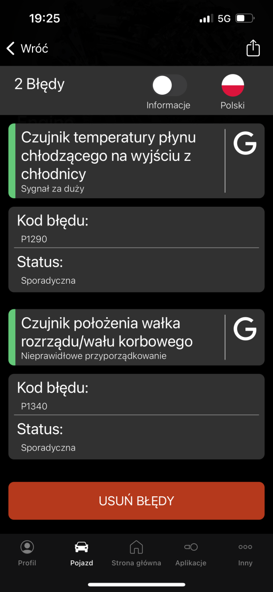

Na desce nie mialem żadnego checka przez ten czas, ale dostałem OBD Eleven to sprawdziłem czy coś pokaże. Wczoraj pokasowałem wszystkie błędy i dziś po 50 km sprawdziłem ponownie. Oprócz błędów z drzwiami kierowcy i od klimatyzacji, których się spodziewałem mam też dwa błędy pasywne: P1340 - czujnik położenia wałka rozrządu/wału korbowego(nieprawidłowe przyporządkowanie) i P1290 - czujnik temperatury płynu chłodzącego na wyjściu z chłodnicy(sygnał za duży). Oba mają status ”sporadyczne”.
Co do drugiego błędu to jeśli dobrze się orientuję wystarczy wymienić czujnik, tylko który? Jaki koszt czujnika? Czy jest w stanie to zrobić taki laik jak ja, który wymienia tylko oleje, filtry, tarcze, klocki i inne pierdoły?

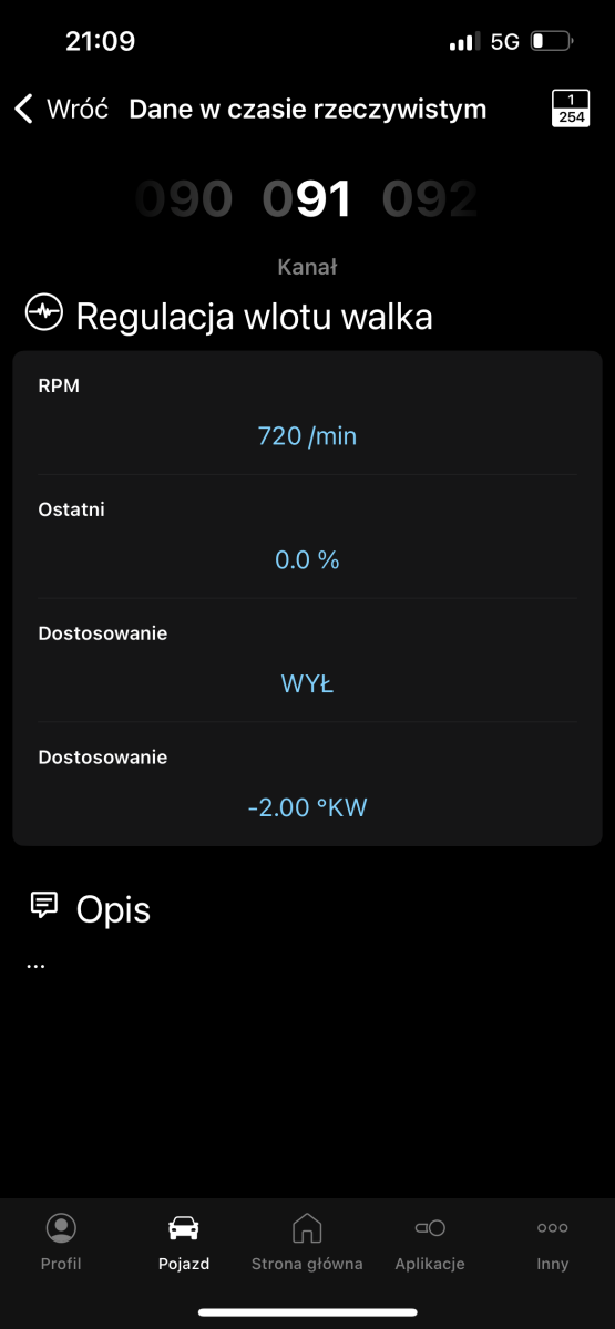

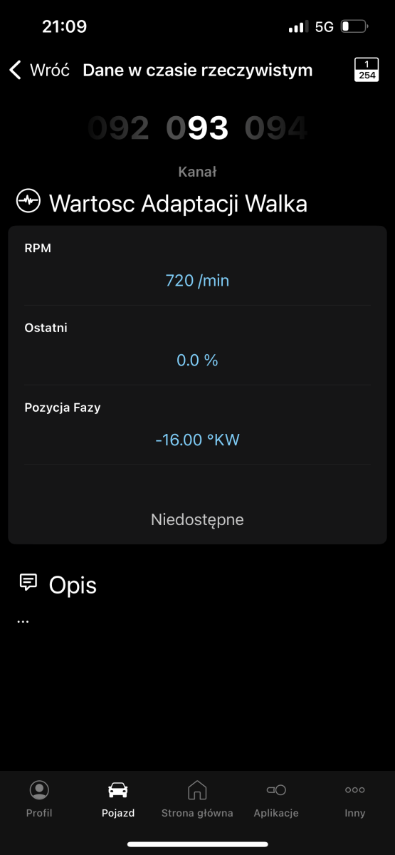

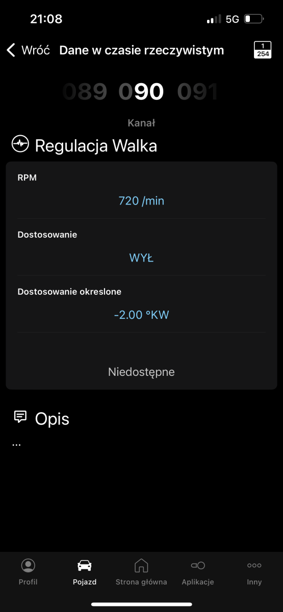

Dużo bardziej niepokoi mnie pierwszy błąd, zrobiłem logi na niewystygniętym do końca silniku na luzie przy 900 obrotach na bloku 90, 91 i 93. Foty poniżej. Rpm co jakiś czas zmieniał się z 720 na 760, dostosowanie skakało z - 2 do -3. Niestety pozycja fazy na bloku 93 pokazuje -16 stopni KW.
Czy to znaczy, że łańcuch przeskoczył o ząbek lub dwa?
Rozrząd przestawiony o ząbek. Sprawdź najpierw czy dobrze jest ustawiony pasek rozrządu.
Da radę sprawdzić z kompa? Który kanał? A jak z tym drugim błędem?
