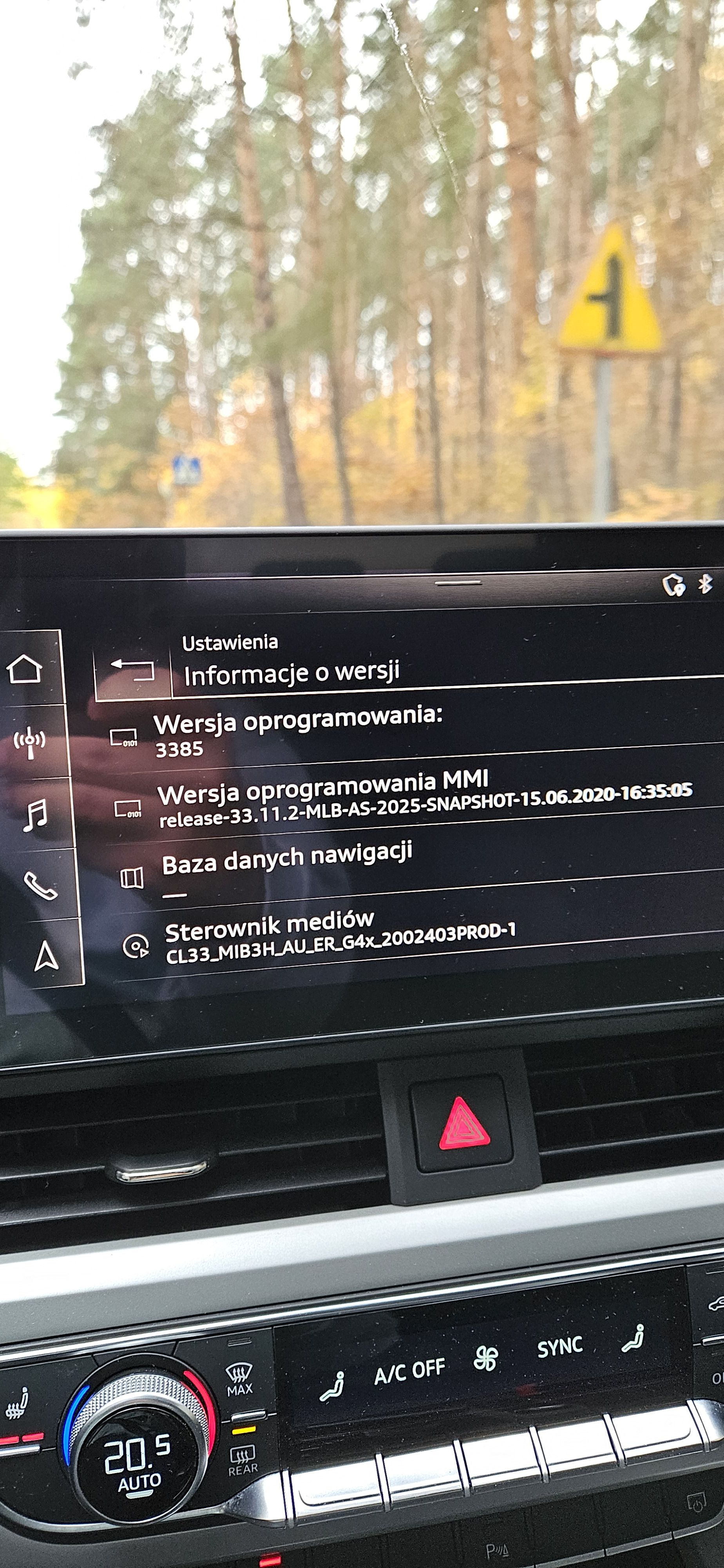

Zakupiłem Audi A4 B9 z 2020 roku, które było serwisowane w ASO, ale nie miało wgrywanych żadnych aktualizacji od kupna.
Problem pojawił się po paru dniach, gdy po włączeniu auta, Bluetooth nie łączył się od razu z telefonem. Po próbie ręcznego sparowania wyskakiwała informacja, że nie da się połączyć, albo łączy się i na telefonie za każdym razem musi od nowa "wiązać" połączenie i trzeba zezwalać na udostępnienie kontaktów itp...
Czy ktoś miał podobny problem? Czy to wina starego softu, czy jakiś hardware nie styka? Auto kupiłem niby z gwarancją sprzedawcy (firma leasingowa), ale nie wiem co z tym zrobić...
Załączam screena z wersji oprogramowania. Czy ta wersja miała problem z BT?

Niestety mój VIN nie ma żadnej akcji serwisowej... Sprawdzałem i na stronie i telefonując do ASO

Na prawdę Audi robi takie akcje 5 lat od produkcji? Ja, gdybym miał takie problemy z BT w nowym aucie, zaraz po zakupie to bym już dawno ich nękał na reklamacji...
Soft uszkadza sterownik telematyki.
