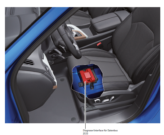

Sterownik Gateway J533 znajduje się w tym aucie pod fotelem kierowcy.
Aby poprawnie zdiagnozować usterkę, należy podpiąć auto pod komputer diagnostyczny i wykonać pełny auto-scan, następnie go tutaj wrzucić. Przyczyn tego komunikatu na zegarach może być bardzo wiele i bez scanu można sobie zgadywać. Nie jest powiedziane, że to wina tego sterownika.

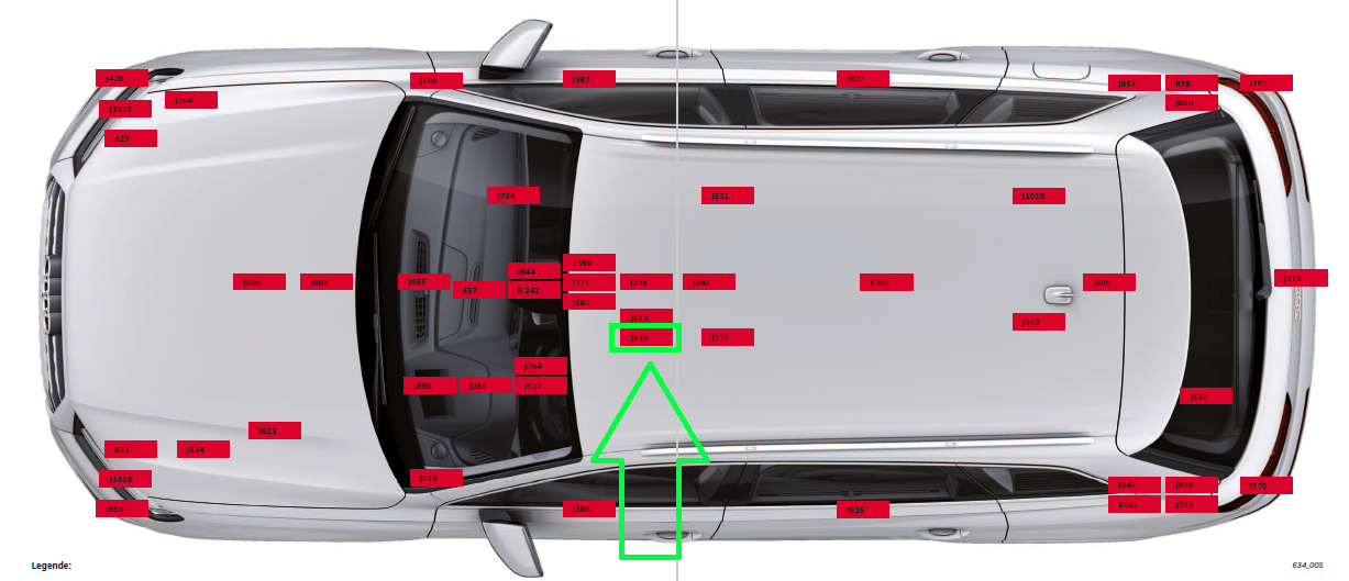

Niestety nie mam dostępu do VCDS, ale zrobiłem autoscan car scannerem i wyszło mi takie coś
Wygląda na uszkodzoną antenę, ale to urządzenie niestety nie nadaje się do diagnozowania. Podjedź do kogoś z VCDSem i nich wykona pełny auto-scan i go Ci prześle.
