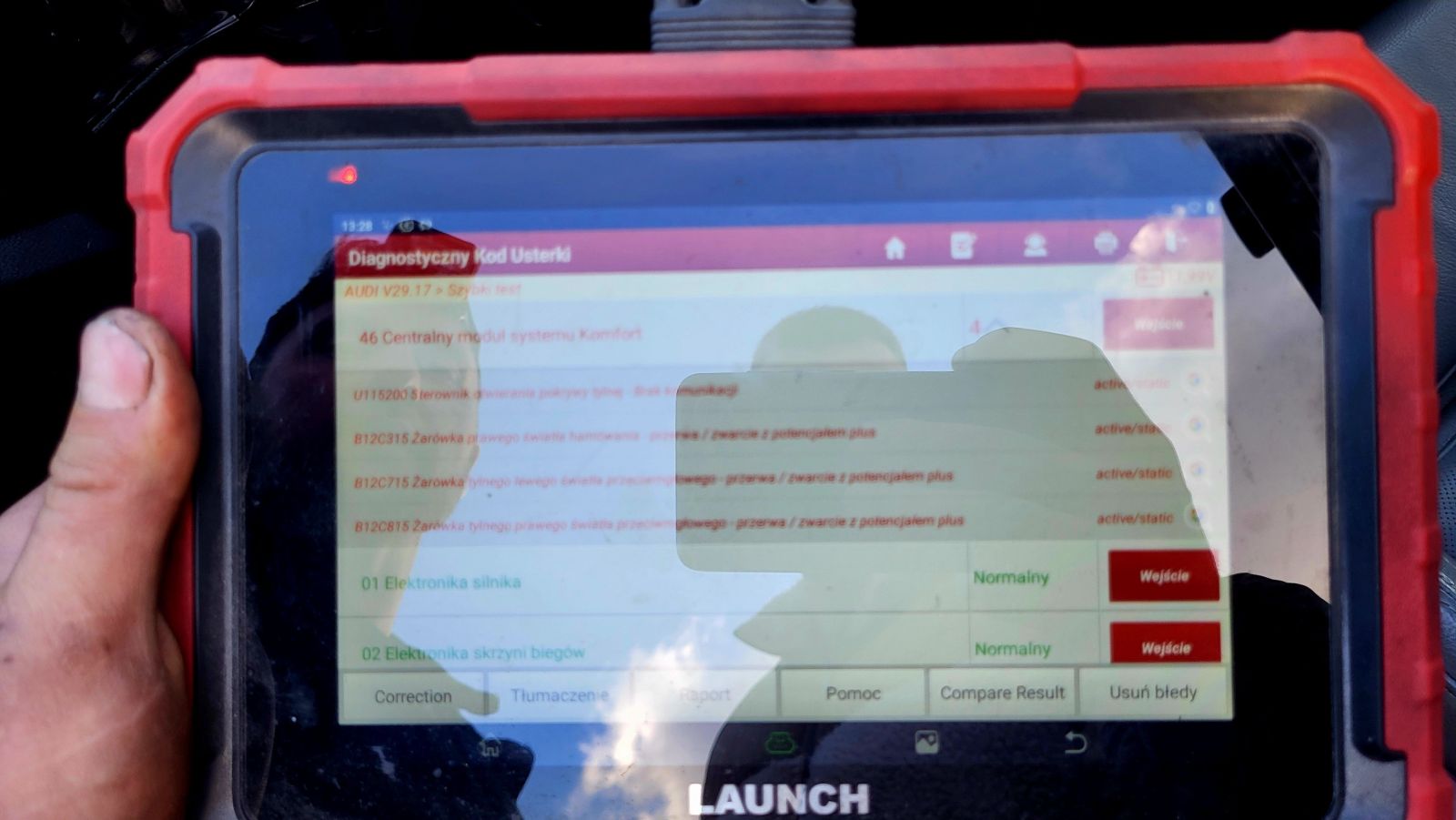

Q5 18r, po odpaleniu auta wszystko swieci okej, jak nacisne hamulec to odrazu na ekranie wyświetla błąd usterka prawej tylnej lampy(światła stopu) i wtedy lampy w klapie nie działają obie. Po otwarciu klapy bagażnika i jej zamknięciu dalej lampy nie świecą.
Wlączyłem raz Mgielne tyl i tez jest blad na prawej, po wymianie żarówki, nagle nie swieci, pozycja w tej lampie a żarówka jest sprawna.
Bezpieczniki sprawdziłem wszystkie są ok. Podmieniłem tylną prawą lampe na inną, sytuacja jest ta sama 🤷‍♂️
Kody błędów jakie mam;
-u115200
-b12c315
-b12c715
-b12c815
Czy ktoś ma jakiś pomysł,  co sprawdzić gdzie może leżeć problem? Proszę o jakieś rady, dość niebezpieczna jest jazda po zmroku bez tylnych świateł.
