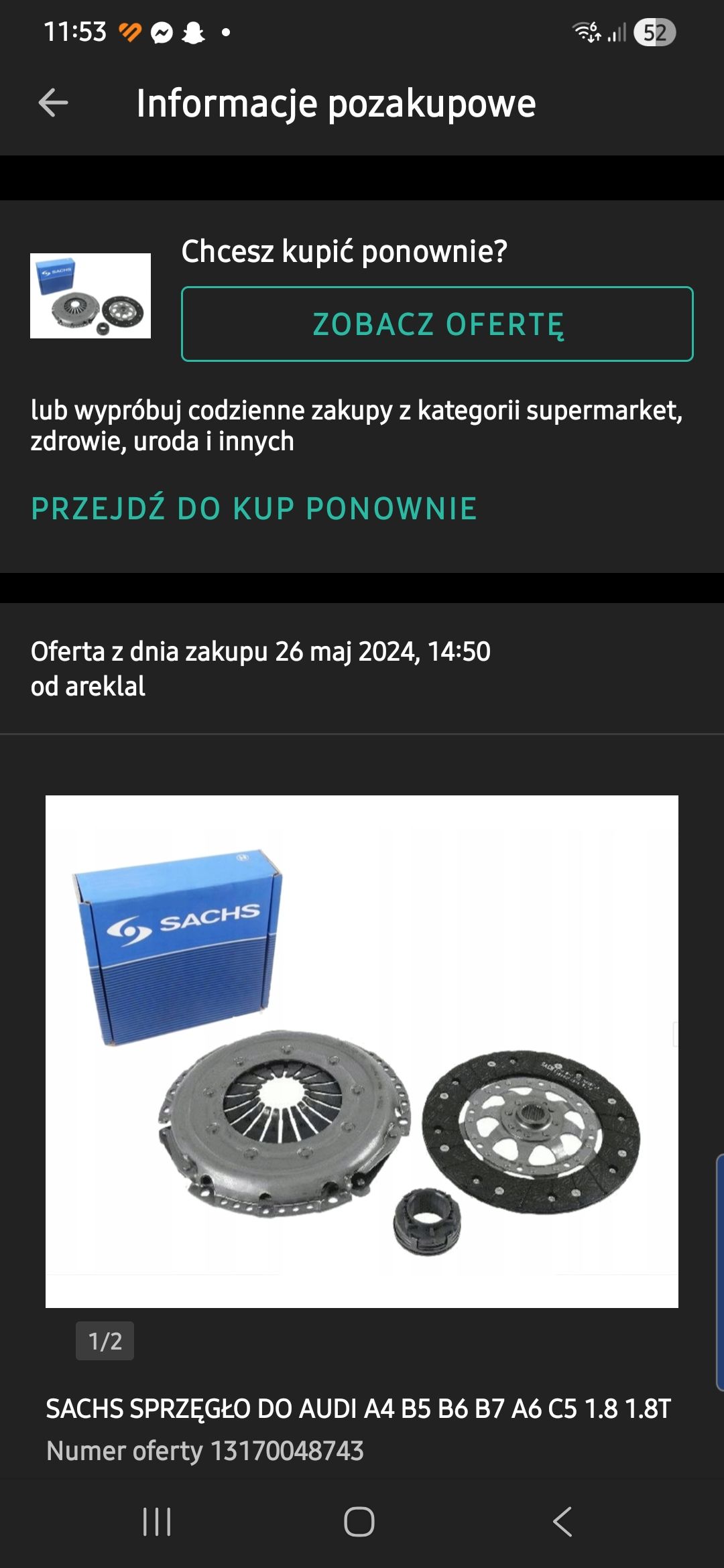

Kupowałem taki zestaw sprzęgła z rok temu i juz byłby kłopot?Screenshot_20251116_115358_Allegro.thumb.jpg.d5d01ee6a8021f7660cf79382722b62d.jpg
Edytowane przez Jaroshi
Dzisiaj ilość podróbek czy części z wadą konstrukcyjną jest naprawdę ogromna. Sam to zakładałeś?
Tak sami z kolegą składaliśmy.. no jestem w szoku, widzę że znowu bedziemy się z tym bawić 😕 więc mówisz ze to na bank to jest to?
