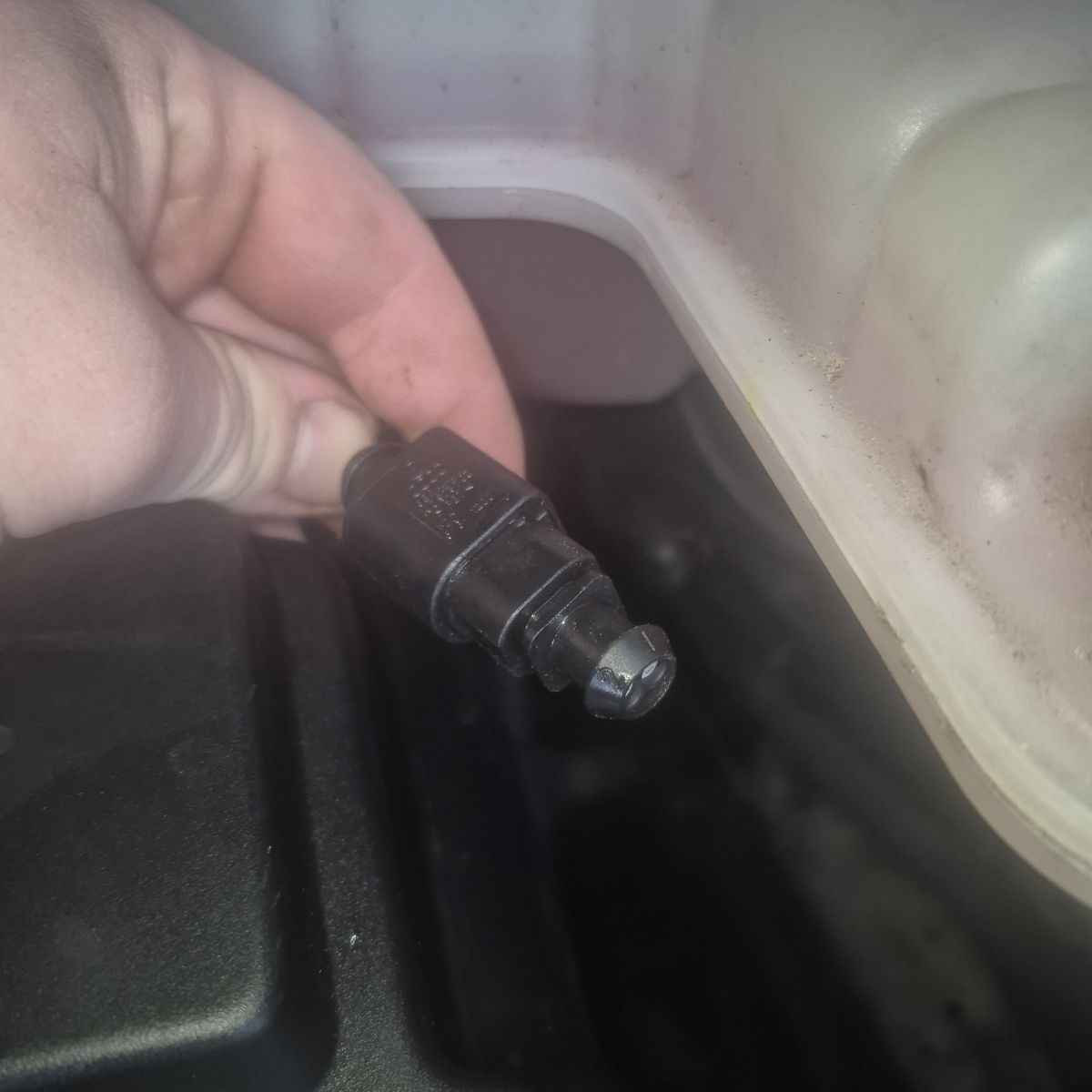

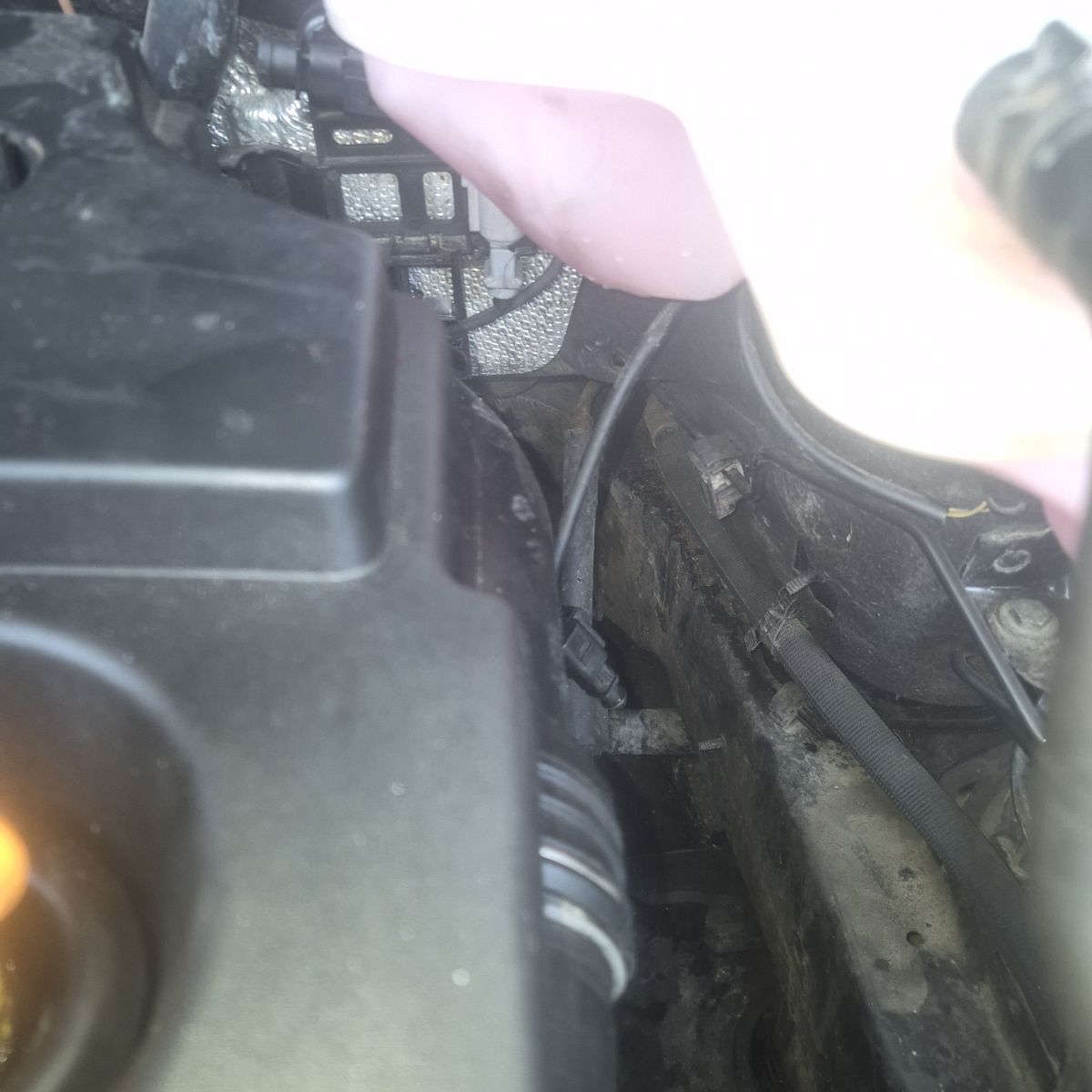

Witam panowie nie znalazłem nigdzie tego na forum może ktoś podpowie od czego może być ten kabel z wtyczka silnik 1.9tdi brb

napisz jaki masz tam numer na tej kostce bo na foto nie widać.
  • Rozwiązanie
Na ściance za zbiorniczkiem masz taki plastikoey wieszk na którym ta wtyczka powinna być zawieszona  Ja mam 3 takie wtyczki na tym wieszaku . Myślę ze to jest instalacja od jakiegoś dodatkowego wyposażenia którego nie ma
Masz dpf w aucie orginalnie ?. Jesli nie to jest kostka od DPF i jest zaślepiona. Nie wszystkie 1.9 BRB mają DPF.
Niestety nie dam rady rozczytać spróbuję lupa bo strasznie małe znaki
Nie mam fabrycznie bez bałem się ze cos wyrwane przypadkiem etc. Dzięki bardzo
