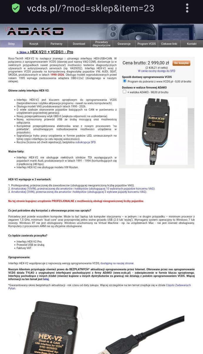

Klon. dlatego. Kup ori VCDS.
Gdzie kupić ori vcds? na Adako cały czas jest niedostępny a już śledzę od grudnia.
To musisz uzbroić się w cierpliwość.
Jest dostępny. Coś źle sobie popatrzyłeś.
Owszem ale wolę ten za 1600, nie potrzebuje aż 10 vinów albo unlimited

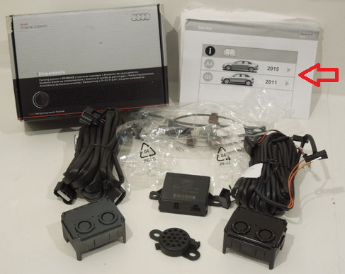

Kolejne pytanie jakie bym miał, a nie chcę otwierać wątku kolejnego. Czy muszę wymienić moduł komfortu aby móc założyć czujniki parkowania w liczbie 12 do park assist/360? Obawiam się, że tak bo mój chyba sobie nie poradzi w przyszłości z wieloma asystentami.
Mój numer modułu 09 to 8W0907063DE i jeżeli trzeba wymienię go na 8W0907063CG. Zakupiłem 4 czujniki PDC ori oraz wiązkę 8W6971104T i sterownik PDC 8W0054635A. Czy to mi wystarczy do takiego planu? Szukałem informacji na temat podłączenia tych elementów w całość, ale niestety nie poradzę sobie bez schematu i podpowiedzi. Proszę o pomoc

Mylisz pojęcia kolego.
Sterownik komfortu (BCM2) nie ma nic wspólnego z PDC.
Za PDC i PLA odpowiedzialny jest sterownik BCM1 czyli w Twoim przypadku 8W0907063DE.
W tym pojeździe fabrycznie nie ma osobnego sterownika do PDC, gdyż tak jak napisałem, steruje tym BCM1.
To co zakupiłeś jest rozwiązaniem oferowanym jako doposażenie i nie jest to tak jak fabrycznie jest to rozwiązane w tym aucie. Po prostu takie doposażenie affter markt. Inne czujniki i dodatkowy sterownik. Moim zdaniem :thumbdown:
Jeżeli już doposażać PDC, to tak jak fabryka to przewidziała, na oryginalnych częściach i schematach.
Czyli tak w dużym skrócie.. wiązke 8W6971104T z czujnikami mam wpiąć bezpośrednio do BCM1 8W0907063CG i zakodować to w MMI w 5F? Po co w takim razie jest 4 pinowa wtyczka od wiązki widoczna na zdjęciu?
Edytowane przez Singulaar
Części, które zakupiłeś należą do kompletnego zestawu 8W0054630. W zestawie znajduje się instrukcja montażu. Tylko tam jest napisane co gdzie podłączyć i czy należy coś kodować. Tak jak napisałem, nie jest to fabryczne rozwiązanie i nie ma do tego dostępnej dokumentacji, poza tą dołączoną instrukcją.
