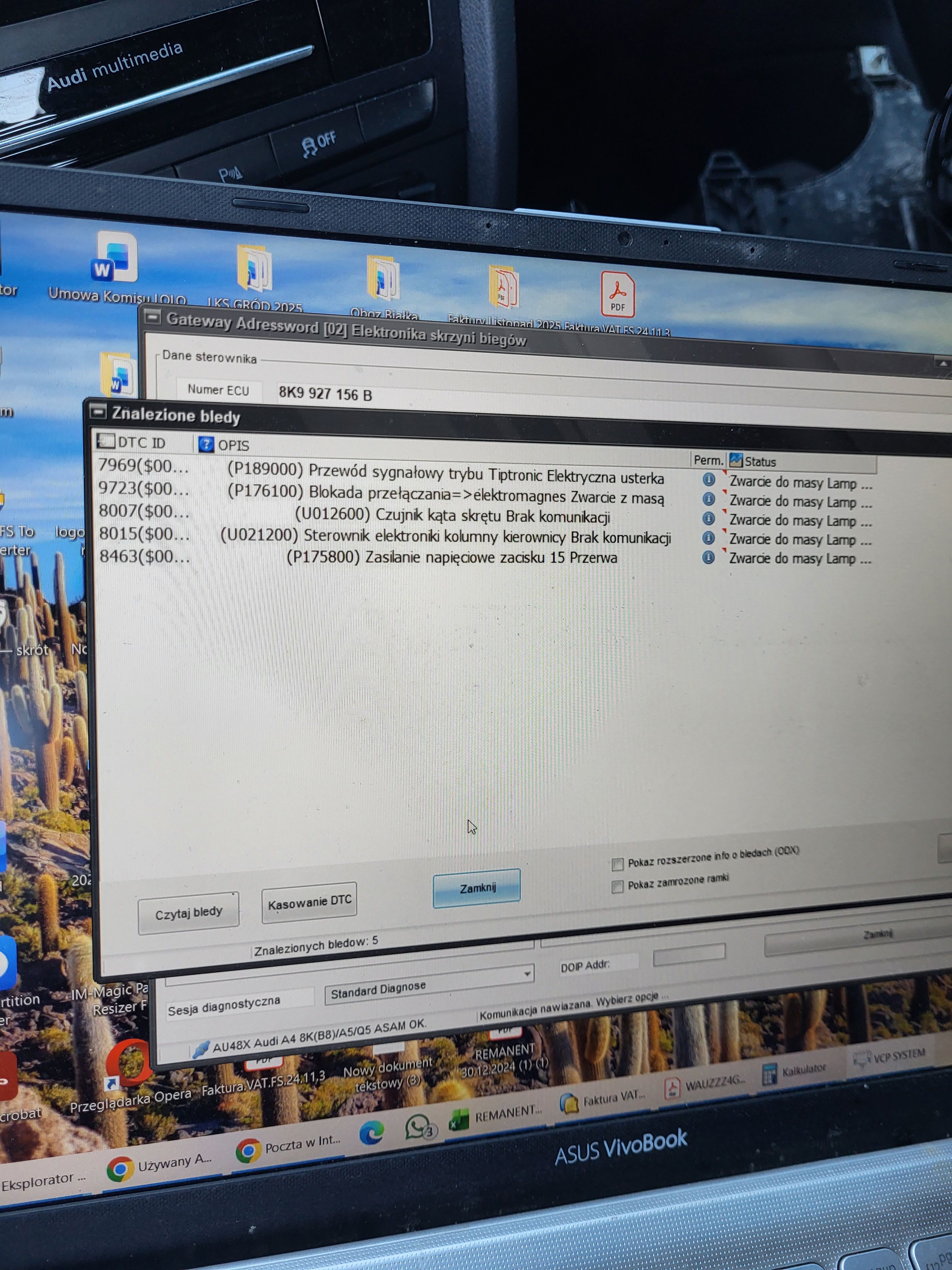

Jeśli chodzi o błedy to oryginalny program Vcp nie może się połączyć ze sterownikiem silnika czujnika kata skrętu oraz poduszek .
najwięcej błędów jest w sterowniku skrzyni biegów. załączam plik

Wrzucamy zawsze pełny auto-scan,  a nie kody błędów, zdjęcia czy wycinki.
Załączam autoscan Muskel1 bardzo licze na twoją pomoc.🙂

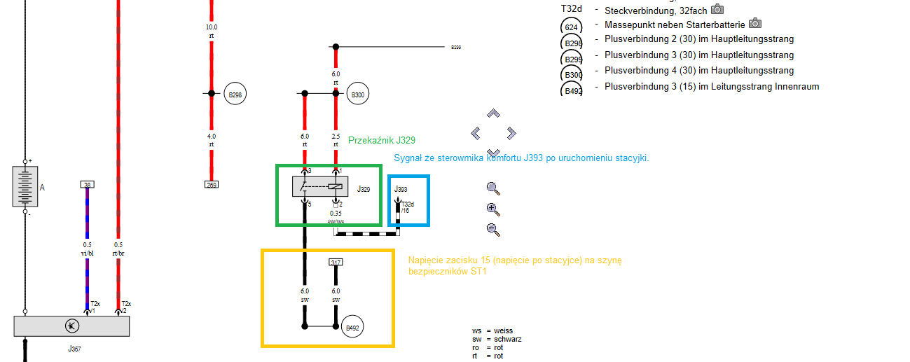

@placik8 Tutaj masz schemat jak to wygląda.
Stacyjka jest elementem systemu zezwolenia startu. Jeżeli wszystko działa prawidłowo, stacyjka podaje sygnał do sterownika komfortu J393, który podaje napięcie na przekaźnik J329, zasilający szynę bezpieczników ST1.

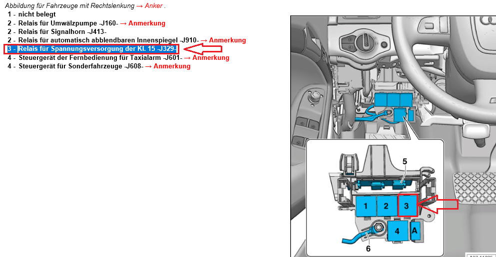

Przekaźnik J329 znajduje się pod kierownicą (poniższy rys.)
Możesz go sprawdzić.
