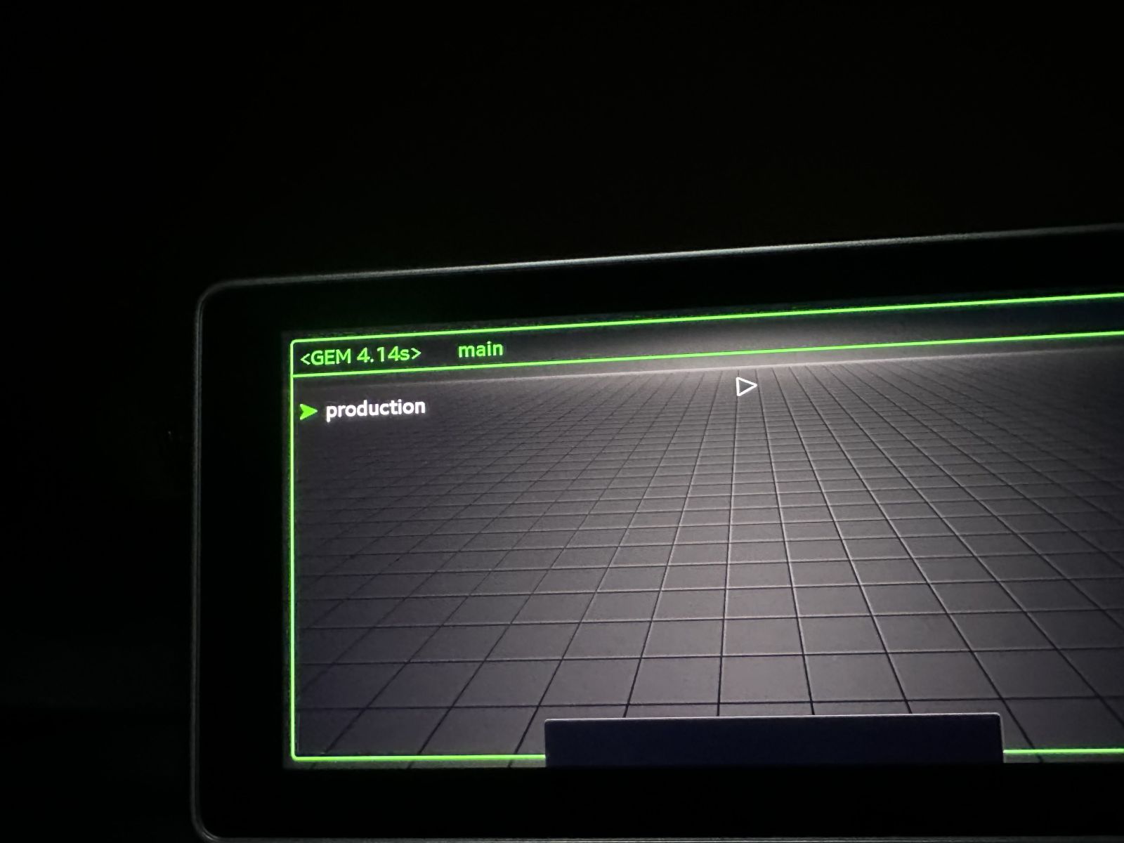

Przepraszam za tak późną odpowiedź , niestety dla tej wersji również nic się nie wyświetla w green menu .

Uruchamia Ci się zielone menu? Wiesz jak je uruchomić przyciskami?
Tak ale nie ma tam tego MIB w czerwonym menu się instaluje a później w zielonym brak czegokolwiek
Instalujesz M.I.B., karta pozostaje w czytniku, wchodzisz w zielone menu. Tak postępujesz?
Wrzuć zdjęcie z zielonego menu.

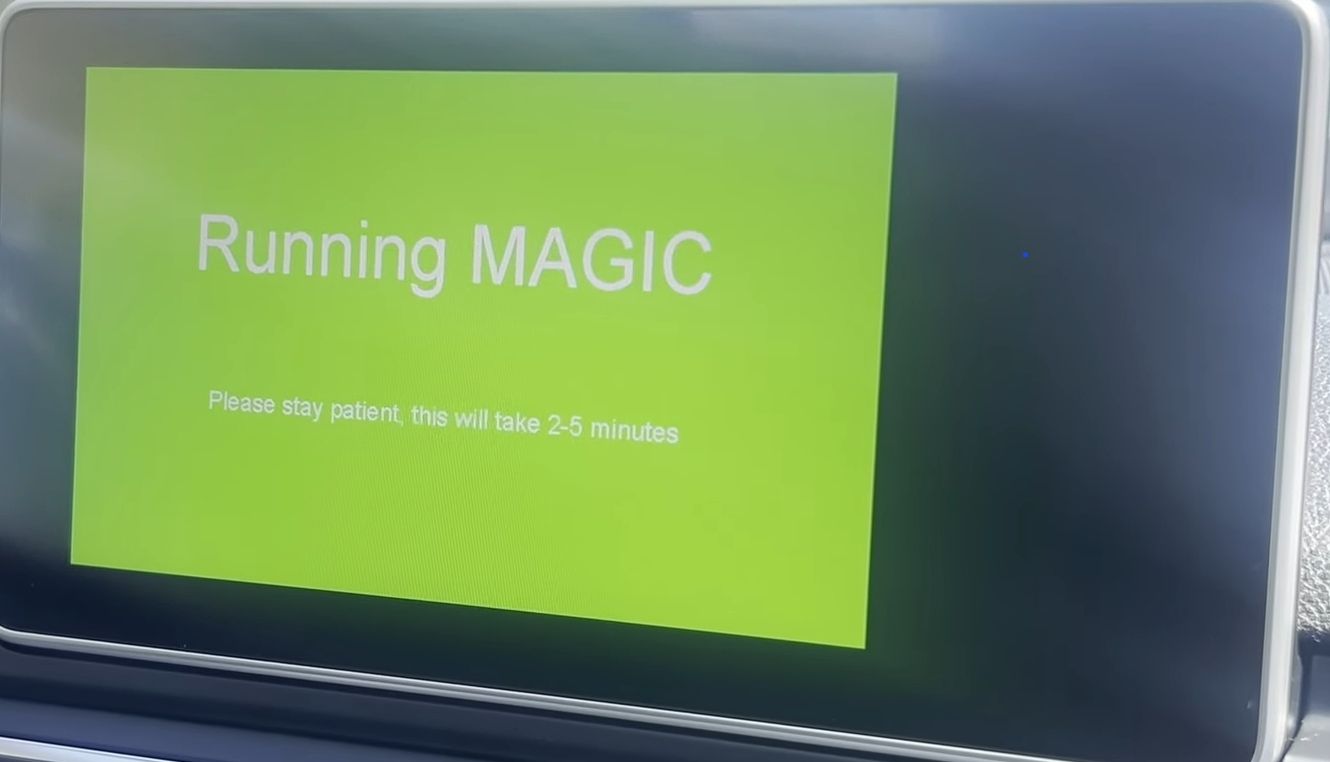

Wyświetlił Ci się taki zielony ekran w czasie instalacji M.I.B.?
W dniu 1.04.2026 o 20:58, Muskel1 napisał(a):
Wrzuciłeś odpowiedni patch do folderu patches na karte SD do M.I.B.?
