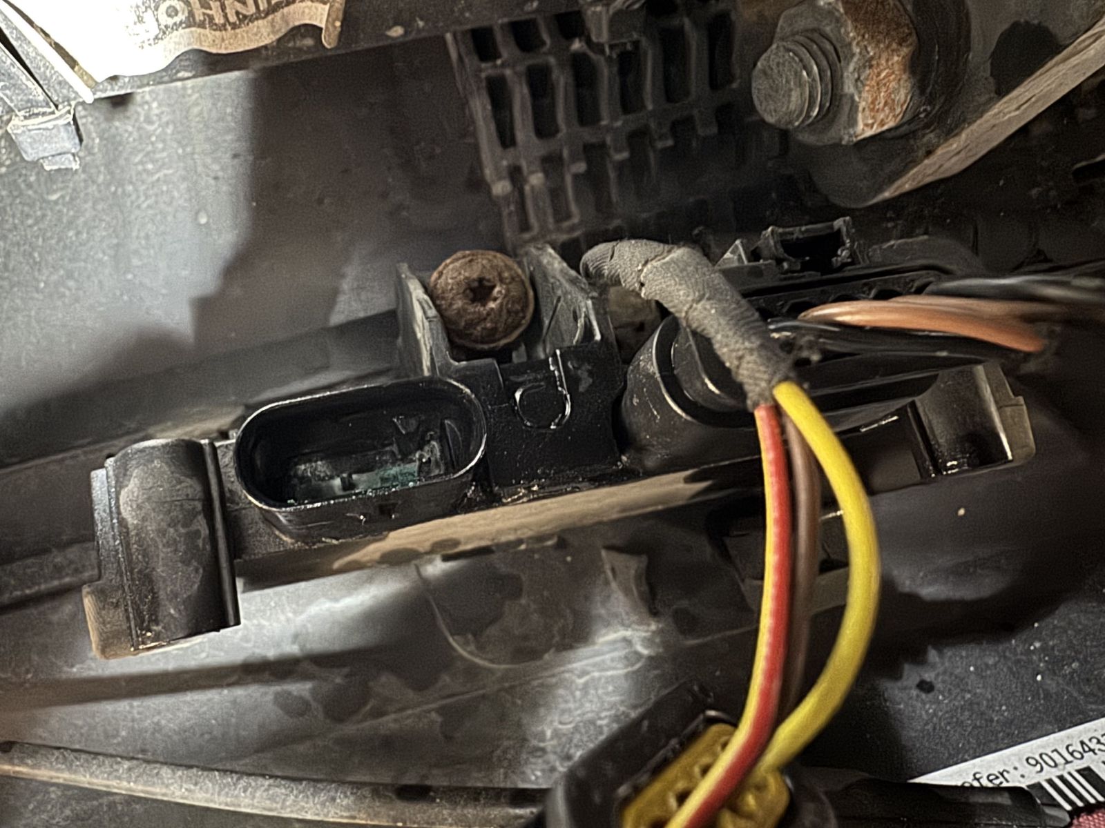

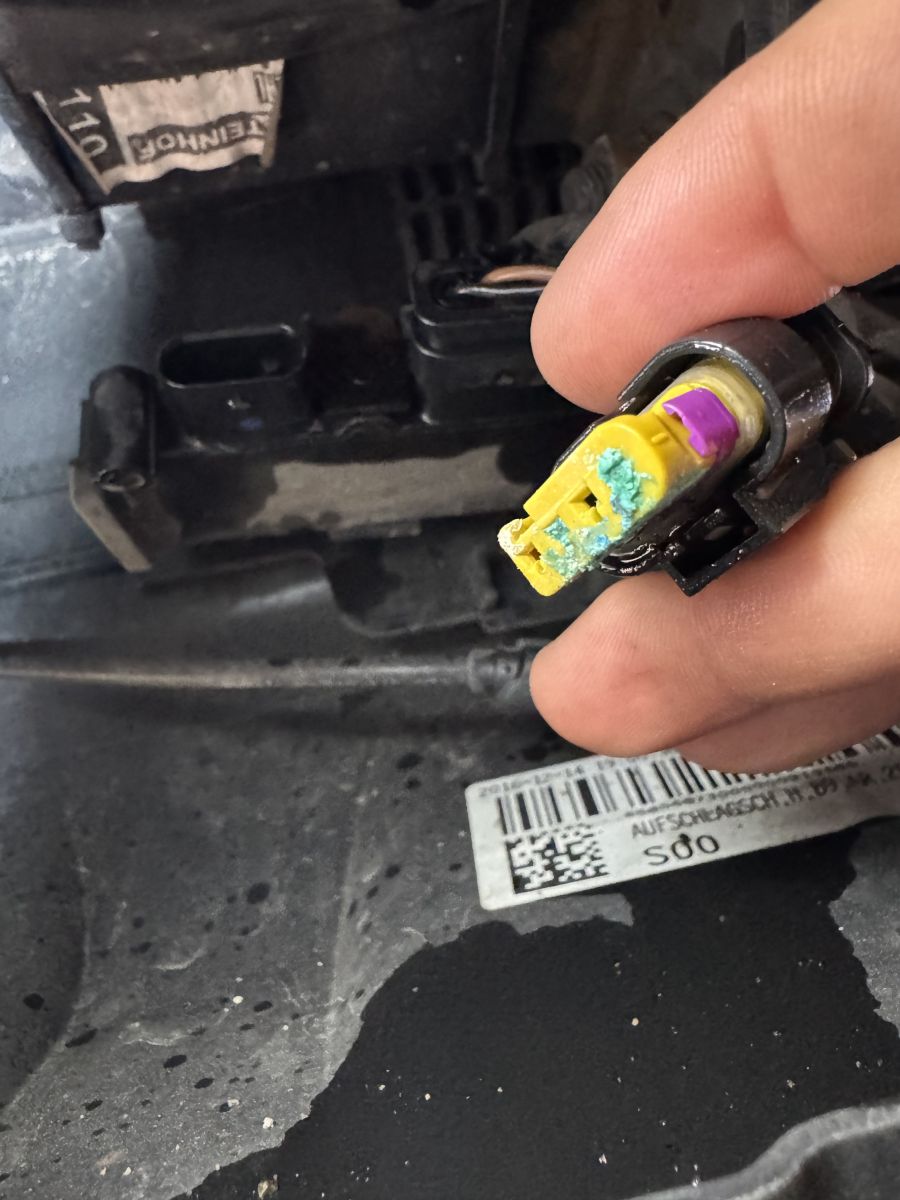

OBD11 pokazuje blad "short circuit" na module komfortu. Czekam na nowy modul od otwierania klapt. Wtyczke w ktorej piny "umarly" tez mam. W module piny przestaly istniec.
Takze jak napisalem - ten blad pewnie zniknie.

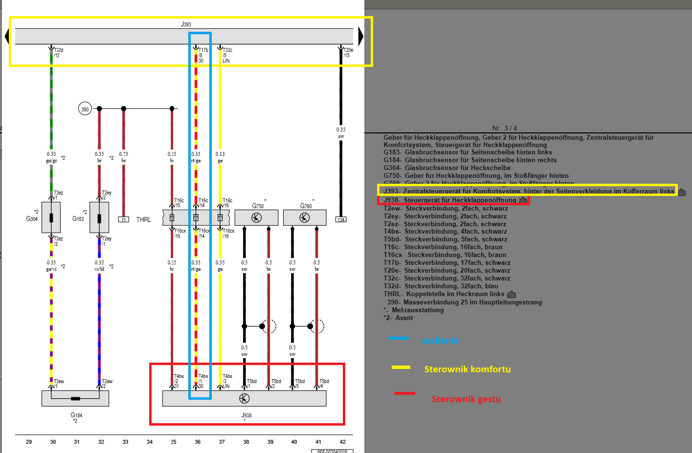

hi Tutaj masz schemat.
dzieki!

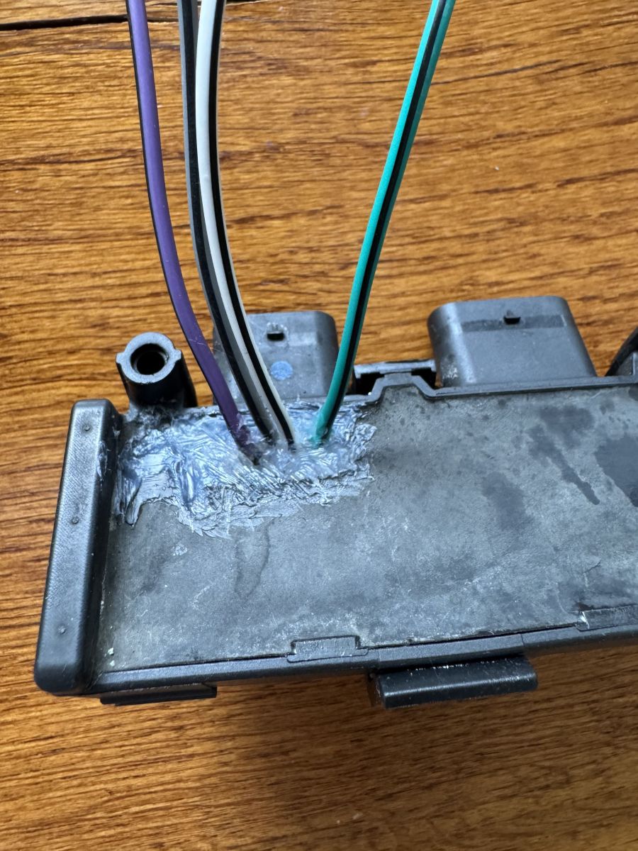

ja tak probowalem uratowac modul, ale sadzac po bledzie - nic z tego nie wyszlo )
nowa wtyczka, drugi modul i powinno byc ok ;)
Na to wygląda.
