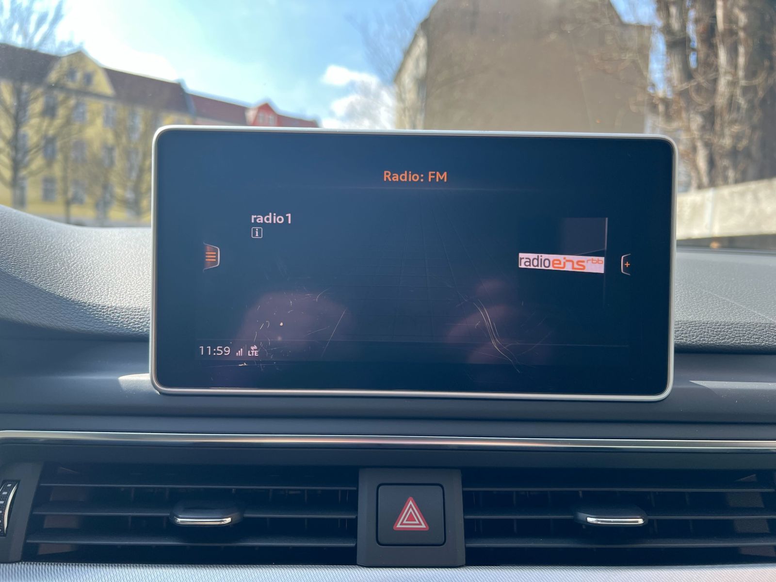

Dzień dobry,
Kilka dni temu zostałem posiadaczem AUDI A4B9 z 2018r. Mało znam się na motoryzacji i może moje pytanie jest bardzo trywialne, za co najmocniej przepraszam.

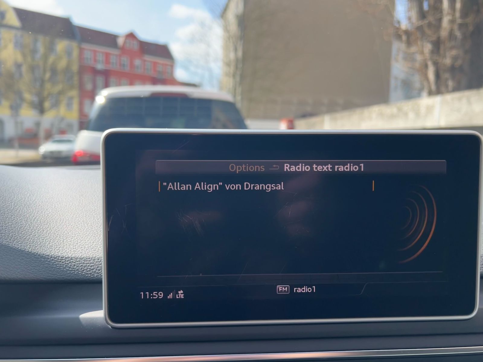

A więc, chciałbym dowiedzieć się czy to normalne, że aby wyświetlic informacje z RDS (np. Nazwy obecnie granych utworów) muszę za każdym razem przejść do opcji -> radio text? Czy jest możliwość ciągłego wyświetlania tych informacji pod nazwą stacji, na nazwijmy to, głównym ekranie radia?

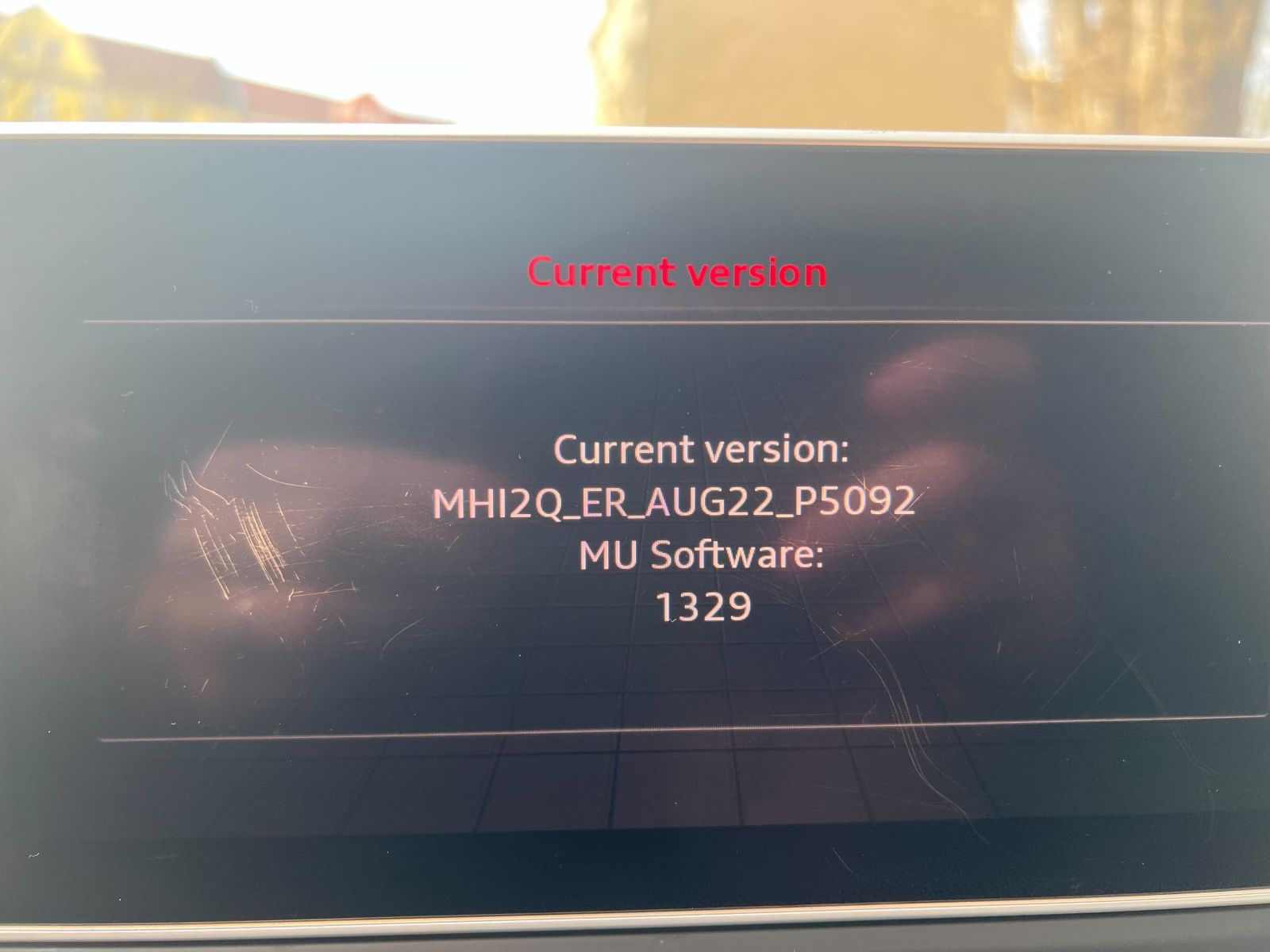

Próbowałem googlowac, i ktoś gdzieś napisał, że update firmaware pomoże - ma to sens? Wszedłem do engineering menu i sprawdziłem wersje firmware: MHI2Q_ER_AUG22_P5092. Ponoć dostępna jest nowa (P5152) ale nie wiem czy odważe się aktualizować to na własną rękę.
Niestety nie ma innej możliwości. Te jednostki tak mają i żadna aktualizacja tego nie zmieni. Poza tym aktualizacja P5152 nie istnieje jako update, więc nie ma możliwości zaktualizowania tej jednostki. Tylko ostatnie fabrycznie nowe otrzymywały P5152 w fabryce.
Super, dzieki za odpowiedź!
Jest w ogóle sens zawracać sobie głowę jakimś update'em?
  • Rozwiązanie
Nie ma, bo tak jak pisałem wyżej, nie ma wyższego softu do tej wersji w formie pliku aktualizacji. Nigdzie go nie dostaniesz.
