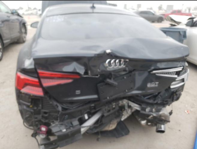

Masz auto po poważnej kolizji z tyłu.
W zależności od rzetelności wykonanej naprawy, problem może leżeć wszędzie. Poczynając od wiązki, a kończąc na samym sterowniku, bo tu nie wiadomo, czy wsadzili inny, czy zastosowali ten powypadkowy. W szczególności skoro piszesz, że problem występuje od dłuższego czasu, podejrzenie pada na kiepsko przeprowadzona naprawę. Prawa strona wydaje się mieć większe zniszczenia. Ten sterownik J769, znajduje się własnie po prawej stronie.
Sprawdzałeś bezpiecznik, tak jak wyżej napisałem?
Tak wiem że auto jest po kolizji
Jutro będę miał dostęp do auta.
Te bezpieczniki są w bagażniku po lewej stronie ?
