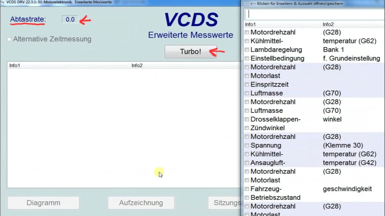

Logi pewnie na niskim (3 biegu ?) robione, bo jak widzisz doszedłeś do wysokich obrotów, a zapisów jest niewiele. Czas próbkowania w stosunku do prędkości osiągnięcia max. obrotów jest nieproporcjonalny.
Wykonaj na 4 albo najlepiej na 5 biegu i zanim klikniesz na zapisywanie, kliknij na przycisk "Turbo" zmniejszy to czas próbkowania i w ten sposób będzie więcej danych z zapisu.
