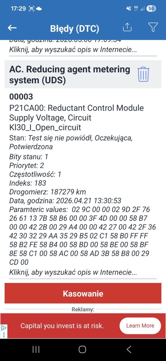

Mam taki problem jak pokazane jest na załączniku.
Mechanik wspomniał cos o wymianie sterownika jak nie pomoże to nowa cześć jakaś za 4.5 tyś zł powiedział
Proszę was o pomoc co robić może ktoś miał podobny problem
Czat gpt opisał mi problem tak:
Brak zasilania na zacisku 30 [KL30] w sterowniku AdBlue

DTC report
Connection profile: Audi MLB-EVO: Diesel DPF var.4 [EA288 2.0 TDI] (Audi: A4 8W, A5 8W, Q5 80A, Q7 4M, A8 4N, A7 4K8, A6 4K, Q8 4MN)Date: 7.05.2026 13:06:28
VIN: WAUZZZF41GA093043
OBD-II
Nie znaleziono DTC.
19. CAN Gateway
Nie znaleziono DTC.
09. Onboard supply control unit
Nie znaleziono DTC.
03. Jednostka sterująca ABS
Nie znaleziono DTC.
01. Jednostka sterująca silnika
Nie znaleziono DTC.
04. Power steering
Nie znaleziono DTC.
08. Heater and climate
Nie znaleziono DTC.
15. SRS
Nie znaleziono DTC.
16. Steering column
Nie znaleziono DTC.
17. Dashboard
Nie znaleziono DTC.
2B. Steering column lock (UDS)
Nie znaleziono DTC.
42. Driver door electronic equipment
Nie znaleziono DTC.
44. Power steering
Nie znaleziono DTC.
52. Front passenger door electronics
Nie znaleziono DTC.
5F. Electronic Information System 1
Nie znaleziono DTC.
6D. Tailgate/Boot lid
Nie znaleziono DTC.
A5. Front Assistant A5 (UDS)
Nie znaleziono DTC.
AC. Reducing agent metering system (UDS)AC. Reducing agent metering system (UDS)
DTCs: 1
00003 [0x000003]
P21CA00: Reductant Control Module Supply Voltage, Circuit
Kl30_I_Open_circuit
Bity stanu: 1
Priorytet: 2
Częstotliwość: 1
Indeks: 183
Drogomierz: 187279 km
Data, godzina: 2026.04.21 13:30:53
Paramteric values: 02 9C 00 00 02 9D 2F 76 26 61 13 7B 58 B6 00 00 3F 4D 00 00 58 B7 00 00 42 2B 00 29 A4 00 00 42 27 00 42 2F 36 42 30 32 29 AA 35 29 B5 02 C1 58 B0 FF FF 58 B2 FE 58 B4 00 58 BD 00 58 BE 00 58 BF 8E 58 C1 00 58 AC 00 58 AD 3B 58 B8 00 29 CD 00
Stan: Test się nie powiódł, Oczekująca, Potwierdzona

Kolego przesyłam całość
Masz dostęp do VCDS? Bo to co masz nie jest urządzeniem diagnostycznym.
Niestety nie ma dostępu do tego programu.
Sprawdziłem bezpieczniki w bagażniku wszystko smiga lecz dalszym krokiem jest sprawdzenie wtyczki wiązki kabli czy czasami jest nie zaśniedziałe i czy przechodzi prąd. bo potem tylko sterownik został dobrze mówię?
Bez porządnego auto-scanu można sobie wróżyć.
Jutro oddaje do mechanika z tym programem i dam znac co mowi
